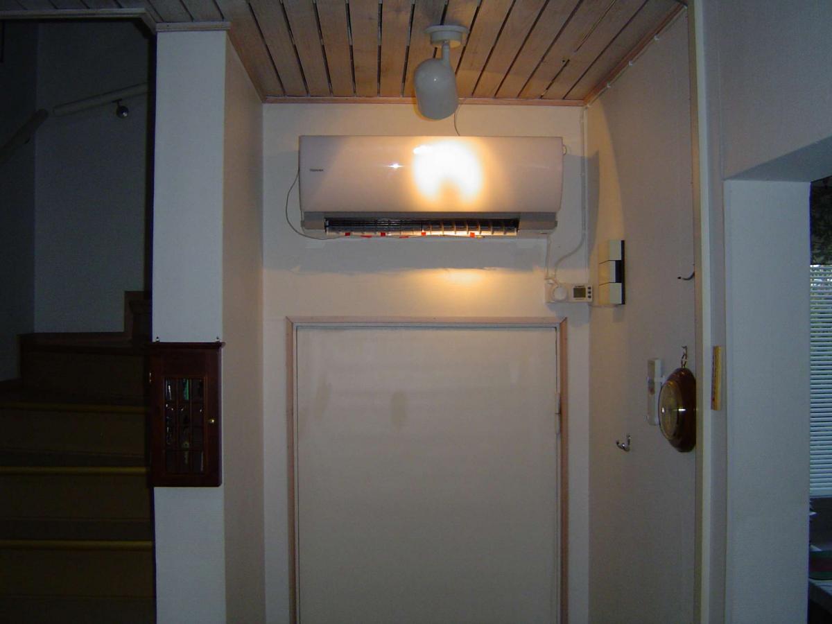

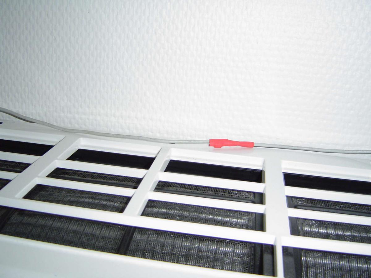

Asia kaipasi lisää mittauksia. Muutin nyt puhallusnopeutta aina kahdella pykälällä (3 -> 5 -> 3) jotta vaikutus olisi helpommin havaittavissa ja annoin laitteen tasaantua 20 min joka näytti riittävän. Aikaisemmat tulokset olivat teorian vastaisia mikä antoi aiheen olettaa että mittauksissa on jokin pielessä.
Alla on kuva asennuspaikasta. Epäilen että puhallusilmaa sekoittuu aika paljon imuilman joukkoon. Jos näin käy niin vaikutuksen olettaisi olevan päinvastainen mitattuun nähden. Imuilman lämpötiloissa ei näkynyt tällaisia muutoksia.
Vaikka puhallusilman määrälle käyttämäni arvot olisivatkin hieman virheellisiä niin nämä mittaukset eivät siihen kaadu. Puhalluksen muutoksen suunta on korvin kuultavissa.
Korjaus: ilmamäärän arvo vaikuttaa toki huomattavasti, ks. allaoleva viesti.
Ulkoilman lämpötila oli hitaasti nouseva tai tasainen mittauksen aikana. Sen vaikutuksen voi havaita mutta ei se tulosta muuksi muuta. Luotan omaan mittausjärjestelmääni, antureiden antamiin arvoihin.
Vaikutus COPiin oli 0,2 ... 0,35 siten että pienemmällä nopeudella oli parempi COP. Tämä lienee teorian vastaista! Esiintyykö tämä ilmiö vain pienillä tehoilla? Voin yrittää mitata kylmemmillä säillä, tosin sulatuksien takia tuskin voi tehdä näin tarkkoja mittauksia. Vai onko Tossun säätöalgoritmissa jokin tekijä joka aiheuttaa tämän?
Onko joku toinen tehnyt vastaavia mittauksia omalle laitteelleen? En varmaan ole ainoa joka on kiinnostunut saamaan laitteensa käymään parhailla mahdollisilla COP arvoilla.

mstr voisitko kokeilla siirtää tuo imuilman anturi laitteen jommalle kummalle sivulle vapaasti ilmassa olevaksi.
Miten olet suunnanut puhalluksen, 45 asteen kulmassa alas vaiko melko vaakasuoraan?

Voin siirtää anturin sivulle ja pyöräyttää uuden mittaussarjan.
Puhallus suunnattu niin vaakaan kuin voi, tavoittelin oviaukkoa 4 m päässä mutta menee lattiaan jo ennen.
Tuli mieleen sellainen syy että puhallus on erilainen lämpötilaltaan ja voimakkuudeltaan eri kohdissa puhallusaukkoa. Puhallusilmaa mittaa 4 anturia joiden keskiarvoa olen käyttänyt laskelmissa. Kuten yo. kuvasta näkyy anturit on sijoitettu tasavälein puhallusaukon leveydelle. Joskus aikaisemmin havaitsin lukemien välillä muistaakseni noin 0,5 C poikkeamia (nyt ohjelma laski vain keskiarvon). Poikkeamat tuskin johtui anturien epätarkkuudesta vaan siitä että ilma todella on lämpimämpää jossain kohdissa. Laskennassa on jokaisella anturilla sama painoarvo. Tässä voi syntyä virhettä. Jo 1 C virhe näkyy lopputuloksessa. Jos tästä on kysymys niin sitä ei voi kotikonstein hallita.
Lisäys: tarkemmin ajatellen, puhallus luultavasti on erilainen eri kohdissa mutta kuitenkin samalla tavalla erilainen eri puhallusnopeuksilla jolloin tuo vaikutus taitaa nollautua.
Tämä taitaa mennä liian vaikeaksi, parasta lopettaa. Pitää kai todeta että tässä on minun osalta kotiCOP mittauksen raja.
