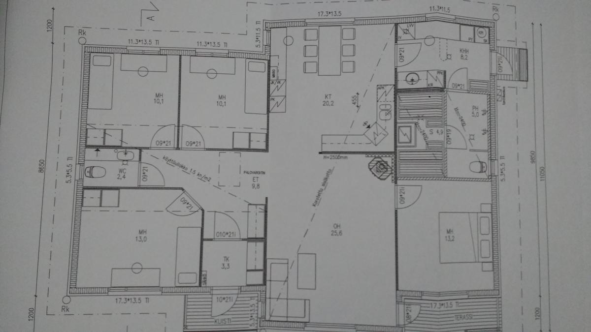

Tervehdys, ilmalämpöpumpun asennus alkaisi olemaan ajankohtaista, kohteena 2006 rakennettu omakotitalo 131 neliötä ja 483m3. Talossa suorasähkö lattialämmityskaapelein ja sähköä kuluu noin 17000kw. Tällähetkellä asennuspaikan suhteen on vahvoilla pienemmän WC:n oven yläpuoli, tilaa noin.33cm, joten fujitsun ASYG09LMCB menisi ilmeisesti koonsa puolesta, ulkoyksikkön putkitus suoraan wc:n läpi ulkoseinälle. Mietityttää lähinnä riittääkö fujitsun 09, vai pitäiskö jo olla 12-sarjalainen kone. Sisäyksikön vieressä valmiina 10A pistorasia, pystyykö koneen asentamaan pistotulppaliitäntäisenä ja pitääkö pistorasia vaihtaa vikavirtasuojattuun malliin?. Pääasiallinen käyttö on lämmitys.

Itse laittaisin ihan samaan paikkaan.
Lattialämmitys niin pienelle kuin sietää (mieluiten off) ja mattoja lattialle + villasukat jalkaan, että saat kaiken hyödyn. Täten voi sitten jo 12-sarjalaisenkin laittaa. Tosin tuo 10A ei riitä 12-sarjalaiselle sikäli mikäli pistotulppa ylipäätään edes mahdollista (en tiedä, kun sähköjen osalta tieto/taito nolla :))

Tarjouskierroksen jälkeen päädytty Fujitsun ASYG09LMCB pumppuun maatelineellä, asennus viikon päästä, joten sopivasti pääsee aloittamaan lämmityskauden pumpulla :)

Wippies laitoin sinulle YV:tä. Vastaatko kun kerkiät?
Asia koskee vain erittäin hyvältä vaikuttavaan pohjakuvaanne & talopakettitoimittajaanne :)
