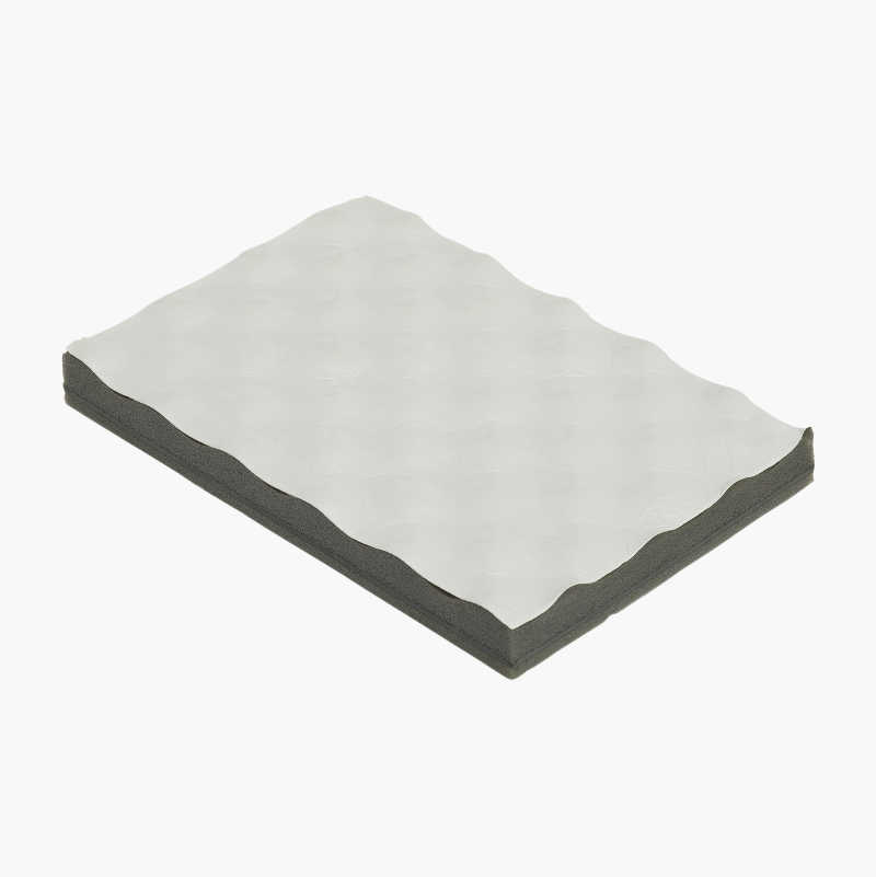

Jos näin on, lisäeriste on erittäin tärkeä. Ehkä lisäeriste kompuran ja putkiston ja 'nordic' ilpit ei tarvi? Mielestän se homman pitäisi tutkia tarkasti. Muovikotelon sisälle mahtuu putkien alle 10mm äänieristelevy ja päälle 20mm tai 30mm putkien eriste paksusta riippuen. Minulla on ulkopuolinen eristys no levyn paksuus on 30 mm:cool:.
