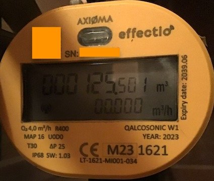

Sain taloon uuden vesimittarin. Tämä on joku digitaalinen paristolla varustettu kötöstys, joka lähettelee radioteitse mittauslukemia jonnekin lähimaastoon mihin veden toimittaja on laittanut vastaanottimen.
Onko kukaan tutustunut kyseisen mittarin luentaan omatoimisesti siten että lukemat saisi johonkin Home Assistantin tapaiseen järjestelmään? Malli on QALCOSONIC W1, ilmeisesti AXIØMA valmistajana.

Tämä meillä ja vesiosuuskunta kieltäytyy toistaiseksi luovuttamasta tietoja, moni on kysynyt
    39,9 KB · Lukukerrat: 61

Eli tarkempi katsominen lampon kanssa paljasti että siellä on kaksi infrapuna-diodia, onkohan ne toiminnassa?
Varmaan ne ovat toiminnassa, mutta ihmettelisin, ellei vesilaitos ei olisi suojannut asetuksiaan salasanalla, mikä näissä etäluettavissa mittareissa on järjestään mahdollista. NFC- tai optinen lukemarekistereiden luenta saattaa olla mahdollista, mutta yleensä tämä edellyttänee mittarin näyttönapin painallusta ensin (paristokäyttöiset mittarit pyrkivät säästämään sähköään; wMBUS tai LoRaWan lähetys toki on aina päällä ja lähettää konfiguroinilla valitut tiedot säännöllisin periodein tai myös lukeman muuttuessa riippuen siitä, miten mittari on konfiguroitu).
