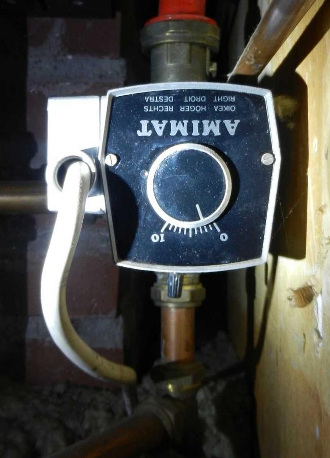

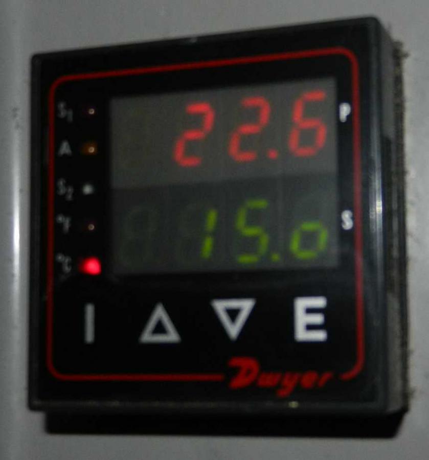

No voisitko kertoa tuon patterin lämpötehon tännekkin? Janti tuossa yllä laski ilp:n puhallustehon antamastasi käyrästä, 500-1000w. Ei 120m2 asunto jossa koneellinen ilmanvaihto pysy tuolla lämpöteholla yksinään lämpöisenä 6-8asteen pakkasella. Jotenkin tuntuu ettei ihan "olemattoman pienestä lämpötehosta" voi tuon ilmalämmitys syteemin kohdalla olla kyse.
Ilmapatterin lämmitystehoa säädän liitteen mukaisella säätäjällä jossa on 230 V AC tyristorilähtö (vihreä luku 0 - 100%). Mittausarvo on punainen luku. Shunttiventtiili on toisen kuvan mukaan auki n. 20% ja on nollapisteen säädöllä asetettu niin, että kiinni on niin lähellä nollaa kuin tuollaisella mekaanisella laitteilla säätö onnistuu, ehkä +/- 5%. Kun PT100 anturi on paluuvedessä ja lämmitetyn ilman lämpötila on lähes sama kuin paluuveden lämpötila, joku kymmenys saattaa heittää.

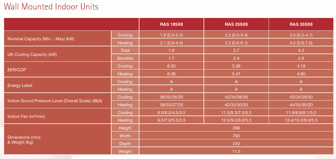

Temet sanoi:
Joo, kyllä nuo sun lukemat tuntuvat olevan ihan oikeasta laitteesta, ja ihan oikealta sivustolta. Mä olin ottanut omani täältä:
http://lampopumput.info/foorumi/index.php?topic=11971.0
Eli RAFU on linkannut tämän tiedon foorumille joskus aikaisemmin. En kyllä tiedä tuon listan alkuperää, ja jo tuossa linkin keskustelussa käydään keskustelua lukuja oikeallisuudesta.
Taidan nyt luottaa Janti sun linkkiin enemmän. Oma käyttökirjani on kotona, voin illalla katsoa mitä siellä sanotaan puhallusmääristä, jos jotain siellä sanotaan.
Myös korvakuulolla "mitattuna" uskoisin Jantin listan olevan oikean suuntainen. Ykkösnopeus on jo suhteellisen äänekäs, eli 18SX8:sta puuttuu käsittääkseni silent-moodi. Kakkospuhallus poikkeaa silti ykkösestä aika selkeästi, eli kakkospuhallus on selkeästi kova äänisempi, mutta kolmosen ja kakkosen välillä ei ääni muutu enää kovin paljoa. Nelosta en ole vielä käytännössä käyttänytkään. Tosin, korvani kalibroinnista on aikaa, eli tieteellisestä mittauksesta ei ole nyt kyse :)
Viittaamani vanha Hitachi (netistä, ei minun) taulukko oheisena. Näitä tuntuu olevan joka lähtöön. ;)
Olen kyllä myös mitannut tuulimittarilla, mutta tulokset olivat melko ristiriitaisia eri taulukoiden kanssa. Erilaisille markkinoille ja eri aikoina myydyt SX Premiun laitteet saattavat poiketa toisistaan. Maahantuoja voisi selventää tilannetta jos siihen kaivataan yhtenäistä "virallista" näkemystä.

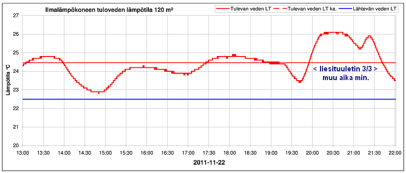

Tämä ei nyt mulla mene oikein jakeluun. Patterille menevä ja sieltä lähtevä vesi on 22,5asteista, mutta kuitenkin se lämmittää huoneilman ja ulkoilman sekoituksen 16asteesta 22,5asteeseen. Mistä ihmeestä se lämpö on peräisin jos patterin läpi virtaava vesi ei jäähdy ollenkaan?
Olisiko asia jo selvinnyt? Laitan varmuuden vuoksi graafin tästäkin asiasta. Veden virtausta en saa mitattua kun ei ole virtausmittaria sille. Voin yrittää arvioida sitä myöhemmin. Tuosta kuitenkin näkee selvästi mitä tapahtuu kun liesituulettimella ajetaan kolmoskierroksilla suhteellisen kylmää ilmaa systeemiin. Koska lähtölämpötila (samalla lämmitetyn ilman lämpötila) on säädetty kiinteästi 22,5 C, nostaa säätäjä tuloveden lämpötilaa niin, että lähtevän veden lämpötila ei muutu. Lämpötila-ero on keskimäärin 2,0 C mittausjakson aikana, eli ei kovin suuri (MPT). ;)
Meidän kiertovesipumpun koosta päätellen virtaus ei ole ihan pieni. Eikä voi ollakkaan kun se vesipatteri on suunniteltu koko talon lämmöntarpeen luovuttajaksi.
Mittauksen aikana ulkolämpötila ilmeisesti muutamia asteita plussan puolella? Tuolla ulkolämpötilalla ja menoveden lämpötilalla jotku lattialämmitystalot pysyvät lämpöisenä ilman ilp:ä. Ainakin tämän Ouman eh-80 säätökäyrästön mukaan http://img176.imageshack.us/img176/9118/oumanfj1.jpg Käyrät A ja B ovat lattialämmitys tarkoitukseen

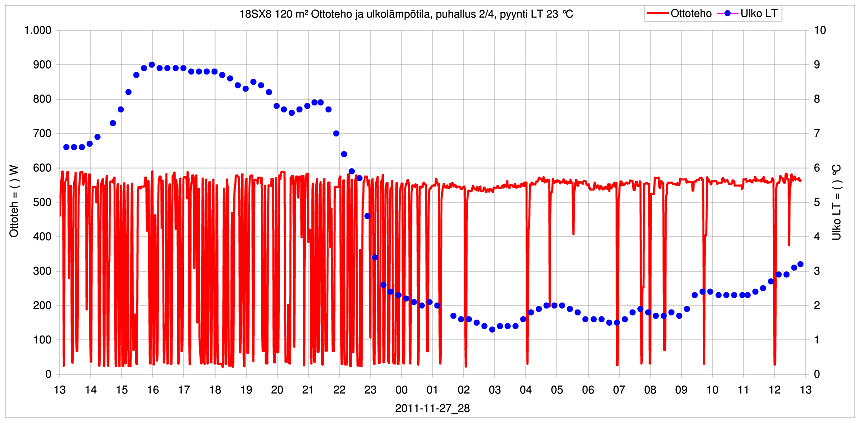

Taas vähän uutta tietoa Hitachi SX Premium käyttäytymisestä lähellä 0 C ulkolämpötilaa.
Nyt näkyy aivan selvästi, että +2 C on raja jossa katkokäynti loppuu näillä asetuksilla. Lämmön tarve on ollut tavallista suurempi kovan tuulen takia (noin 10 - 12 m/s koko mittauksen ajan ja sadettakin melkein 40 mm). Varsinainen koiranilma on ollut kun Sakke koirammekaan ei ole suostut kuin piipahtamaan ulkona. ;D

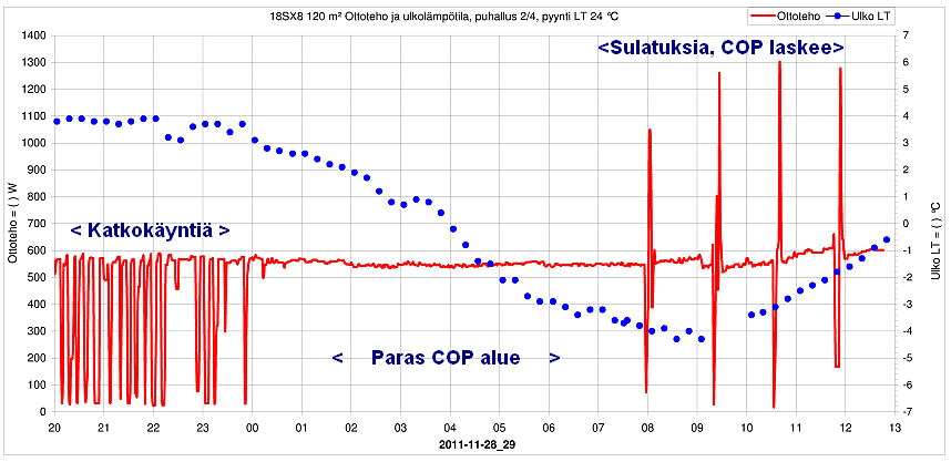

Nyt alkaa mielenkiintoiset ajat Hitachi 18SX8 seurannassa. Graafin alkupäässä tyypillistä 18SX8 katkokäyntiä, keskellä tasaista käyntiä 540 W teholla ilman sulatuksia ja lopussa alkoi sitten aamulla klo 08:00 sulatukset. Ulkona suhteellinen kosteus oli alussa 85 - 90% ja aamuyöstä alkaen 95% jolloin tuuli myös laantui yli 10 m/s puhurista melkein tyyneen 0 - 1 m/s. Nyt mennään 560 W teholla tasaisesti. :D
Laitoin katkokäynnin kohdalle lisäyksen mistä ILPistä tässä on kyse, jotta SON ja joku muu ei erehdy luulemaan että mittaan jotain muuta laitetta. ;)

Jos tuo alussa oleva katkokäynti on tyypillistä katkokäyntiä lämpimämmästä .. +3 asteeseen niin aika outoa on tyypillinen katkokäynti ja voisi olettaa COP arvon olevan 1 ja 2 välillä. Ilmaisu " Paras COP alue tai COP laskee" ei kerro oikeastaan mitään jos ei tiedä itse arvoista mitään. Noin periaatteessa asia on tietenkin noin kuin kuvan tekstissä.
Tähän sopii hyvin tarina jossa mammat kehuivat torilla poikiensa kiekko harrastuksista. Yksi sanoo että meijän poika heitti kiekkoa 30 m ja toinen pisti paremmaksi että meijän poikapas heitti 35m . Karjalaismamma pisti vielä paremmaksi sanomalla että meijän Mattipas viskas kiekkoo metrii vail sauna seinää.

Itse sain noista luvuista antotehoksi 2,6 kW => COP 3,4 :)
Saan täsmälleen saman tuloksen, COP 3,4 Paten arvoilla.
Onko sinulla Pate tuossa #149 mittauksessa pyynti 23 C?
Puhallusilmamääränä olet näköjään käyttänyt edellä (#139) esittämäni SX Premium taulukon puhallusvirtausta:
25SX8
4/4 12,5 m3/min
3/4 9,0 -"-
2/4 8,0 -"-
1/4 5,3 -"-
Loistavaa, että joku muukin "uskaltaa" esittää yksittäisiä COP arvoja Hitachista täällä, näin tieto lisääntyy.
