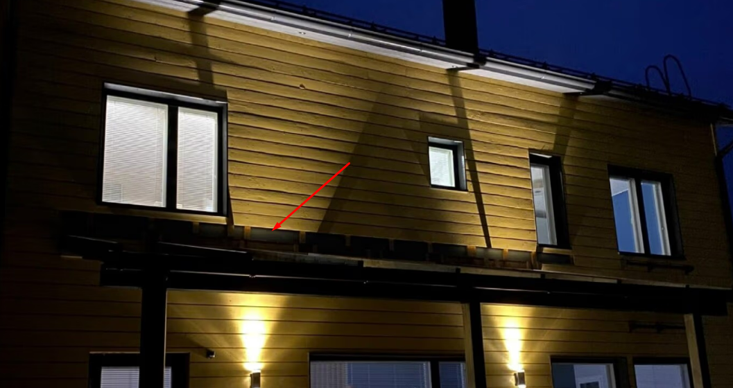

Sattui lehdestä silmiin asukkaiden ja rakennusyhtiön riita, jossa asukkaat eivät ole ollut ulkovuoren laatuun tyytyväisiä.
Miltäs näyttää muiden silmiin? Täyttä sutta vai kelpo suoritus vai jotain siltä väliltä?

Onhan tuo aika karua jälkeä
Voisihan tuon paremminkin tehdä.
Nyt on hyvä käydä katsomassa omaa puujulkisivua ja laittaa siihen valo kulkemaan seinän suuntaisesti kyllä ne kaikki näyttää perunapellolta.
Paneelit on kuperia tai koveria. Ovat varmaan tehtaalta lähtiessä olleet suoria ja sydänpuoli pitäisi olla ulospäin mutta eihän ne aina ole. Ainoa varma ratkaisu on käyttää jotain vinyylilankkuja, pysyy ehkä takuuajan suorassa. Sisustuksessa ovat yleistyneet puulta näyttävät pinnat, jotka eivät olekaan puuta. Pitäisi olla luonnollista mutta yhtään virhettä ei saa olla luonnontuotteessa.
Julkisivut tehdään yleensä kuusesta, käsi sydämelle kenen julkisivussa ei ole oksiin liittyviä virheitä. Tuossa oli naulat maalaamatta, siitä ei ollut mitään mainintaa. Vaikuttaisi siltä että siitä puuttuu viimeinen pintamaali.
Talotikkaista puuttuu tausta toiselta puolelta, taas voi katsoa omaa puujulkkaria miten se on tehty. Tikkaiden pystysuuntainen kiinnitys räystääseen on melkein tärkein tuki.
Tää on hauska tuo huomautus liian tiheästä kiinnitysvälistä nurkassa. Ei siellä ole mitään k600 jakoa, jos jätät yhden koolausvälin käyttämättä naulat on liian harvassa. Aina olet syyllinen.
"300 000 euroa maksaneen talon julkisivuvalaistus on armoton: virheet suorastaan hallitsevat työn jälkeä. "
Niinkuin tuossa todetaan, väärästä suunnasta valaistu. Seinä näyttää vanhalta rintamamiestalolta. Onko siellä haljennutta sydänpuuta vai valon korostamia maalivalumia? Sikäli hämmentävää että muissa kuvissa paneelit näyttää suorilta. Sisäpintojen ohjeissa on sanottu että valon pitää tulla edestäpäin kun pintaa tarkastellaan.
Tuossa on monta sellaista juttua mikä yksittäisenä ei ole iso asia mutta ehkä tuohon on kasaantunut liikaa virheitä.
Naulapyssyllä ei kyllä saa hyvää jälkeä aikaan. Niitä kuitenkin yleisesti käytetään.
Jos tuo talo olisi teetetty tuntitöinä timpurilla prosessi olisi edennyt eri tavalla. Asiakkaan tilaamista paneeleista olisi todettu että puolet sahattu on pintapuu ulospäin, mitä tehdään, heitetäänkö roskiin, tilaa lisää. Käytetäänkö naulapyssyä vai naulataanko käsin? Kestää puolet pidempään panelointi. Moni vika olisikin muuttunut ominaisuudeksi tilaajan päätöksellä.
On aika vaikea edes ostaa mistään huippulaatuista ulkovuoripaneelia. Ja ei tosiaan puuseppiä yleensä tonteilla ole, vaan reissumiehiä pakun ja naulapyssyn kanssa.
Samaa mieltä olen, että jos sivusta valaistaan valonheittimillä melkein taloa kuin taloa, ei julkisivu priimalta näytä. Kuka pölhö laittaa vielä moiset kiinteästi asennettuna.
Oli tuossa toki huonoa työn jälkeäkin, mutta yksi kierros ehostusta olisi tehnyt jo paljon.

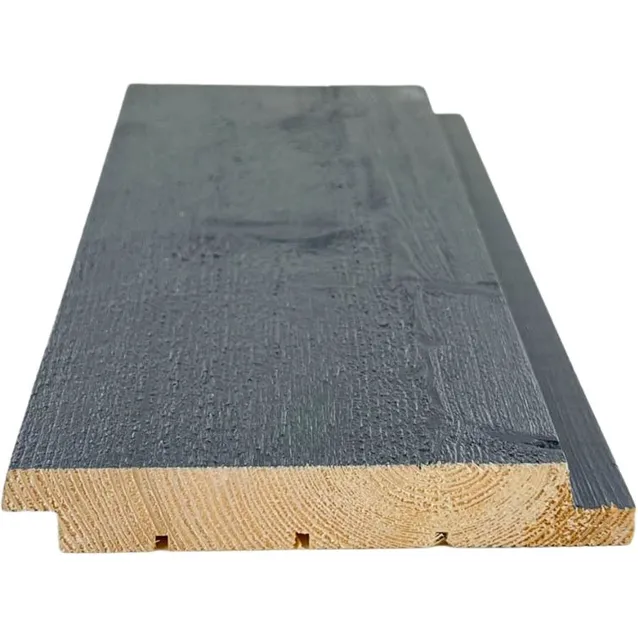

Tuttu jolla on oma talofirma sanoi että on käytetty puolipontti panelia. Sinällään ei tavi ihmitellä jos pinta vähän kiemurtelee. Tuttavan poika rakentaa myös taloa juuri ja hän sanoi että myös siellä on käytetty vastaavaa. Edullista ja nopeaa asentaa, mutta siihen ne hyvät puolet sitten jäävätkin. 300k€ ei valitettavasti ole tänäpäivänä kovin suuri summa okt rakentamisessa ja tietty rakennusliikkeet sitten tinkaavat joka asiassa.
Rahalla saa myös parempaa panelia, esim oma ulkovuoripaneli on myös päätypontattua ja jokainen on käännetty sahalla sydänpuoli ulospäin. Se tietty lisää sitä materiaalin hintaa.

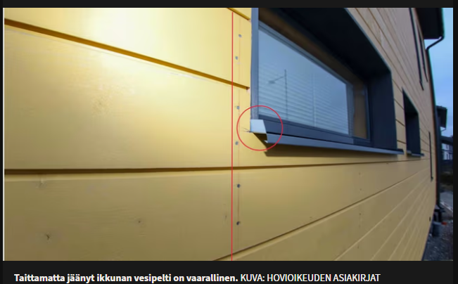

Talo ei myöskään ole kuin pohjamaalissa, eli olisiko sovittu että loppumaalaus ei kuulunut urakkaan? Toki tuollaiset vinot naularivit paistaa, kun niitä ei ole vielä maalattu. Ikinä en ole myöskään nähnyt taloa jossa pintalaudotus ei vaeltaisi noin, yleensä noiden pintaa pyyhkivien valojen keiloissa noita lautoja hakataan lopuksi hieman linjaan, mutta sitä ei voi yehdä kuin pimeään vuodenaikaan, tai yötyönä.
Ei noissa kuvissa nyt muuta varsinaista virhettä näy kuin tuo ikkunapellin taittamatta jäänyt pää.
