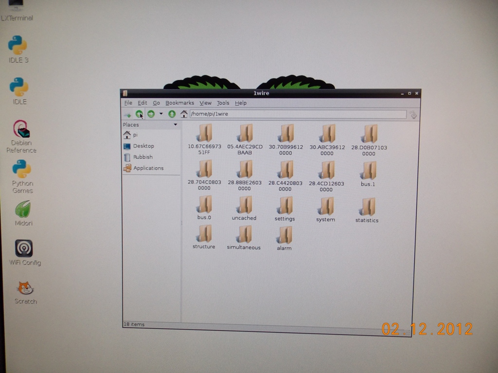

Nyt piisaa virta, mutta eipä auttanut
Mitkähän nuo 2 ensimmäistä tiedostoa ovat? ne tulee vaikkei olisi yhtäkään anturia tai edes koko verkkoa.
    308 KB · Lukukerrat: 970

Mitäs näyttää
$ ps -A
veikkaisin, että siellä taustalla pörisee owserverin instanssi testiparametreilla, jolloin näkyy tuommoisia random devicejä...
Vs: Raspberry pi ja 1-wire
lorvi sanoi:
blacklist kehiin :)
apophis sanoi:
Mitäs näyttää
$ ps -A
En ymmärrä pätkääkään, mutta siellä on
1814 ? 00:00:00 owserver
onko se päällä? jos, niin miten se sammuu?
sai muuten tuo kokeilu dualcounterit sekaisin, mutta ei se mitää, ne kyllä nousee siitä vielä.
Jos ei halua nuita palveluja bootissa ylös, niin näin saa poistettua:
$ sudo update-rc.d owserver remove
$ sudo update-rc.d owftpd remove
$ sudo update-rc.d owhttpd remove
tai jos haluaa muuten vaan pysäyttää, niin
$ /etc/init.d/owserver stop
Se on vähän miten tuon haluaa bootissa... Periaatteessa jos editoit /etc/owfs.conf tiedoston kohdilleen, niin se tulee sitten nätisti bootissa aina oikein.
Itse otin jostakin copy pastena skriptin, joka käynnistää owfs : n ja poistin nuo vakioskriptit käytöstä.
Tosin suunnitelmissa oli ottaa tuo owserver skripti käyttöön ja tehdä ehkä anturien luvut owread komennolla. Periaatteessa tykkään tuosta filesysteemi rakenteesta ja mountista, mutta taas toisaalta pelkkä owserverkin kävisi.

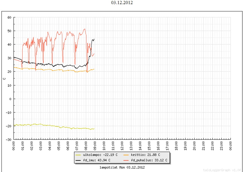

Hirmuisen säätämisen jälkeen tulostuu käppyrää :)
Järjestelmässä Digitemp, Talologger, Sqlite3 ja Talologgergraph piirtää käppyrän.
    116,6 KB · Lukukerrat: 817
