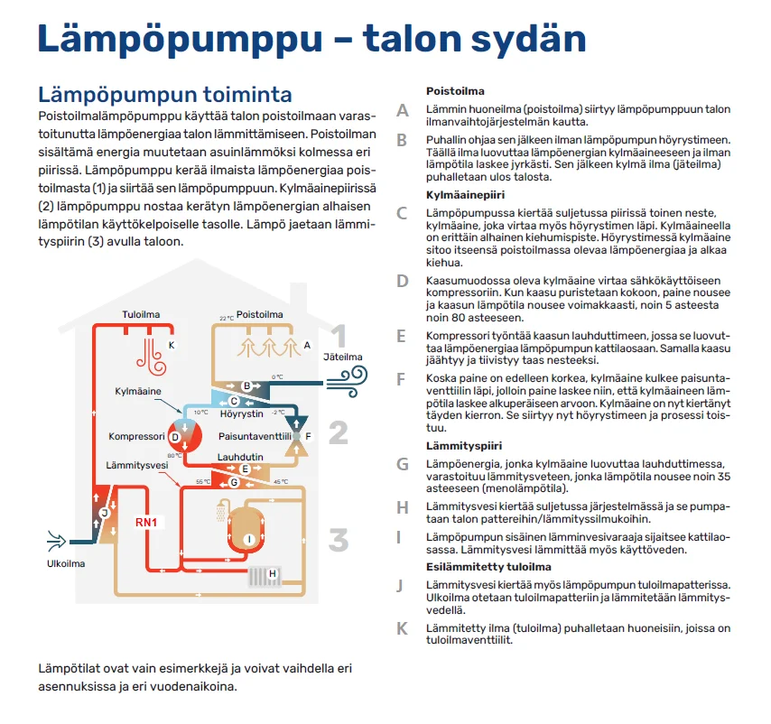

Noviisi taas kyselee tyhmiä. Asennettiin se F470 kun oli kaunis kesäpäivä ja lämmintä 20 astetta. Näyttivät asentajat että kun on kylmä, kannattaa tätä ruuvia avata xx kierrosta, katso sitten sitä tuloilmaa. No katsoin tuloilmaa, se on tänään syyskuun puolivälissä aamusella 7 astetta. Tyhmä kysymys on seuraava: mitä tarkoittaa kylmä? Lukemia pyydän enkä muuta. Ja samaa luokkaa on: mitä on tämä Niben mittaama tuloilma? Eikös se ole just se sama kuin ulkolämpötila sattuu olemaan? Meillä on ulkolämpötilaa mittamassa ihan tavallinen lämpömittari ja anturi on puolen metrin päässä Niben tuloilman ottoaukosta, ja aika lailla samoissa ovat tuloilman lukemat näyttötaulussa. Kysyn sen takia että eikö ruuvia pidä avata sen takia ettei tuloilmapatteri jäädy? Taikka ettei huoneisiin puhalleta liian kylmää ilmaa kun ulkona on kylmä?
Ohessa kuvatus ohjekirjan alussa olevasta laitteen toimintaperiaatetta käsittelevästä osuudesta. Merkitsin siihen kohtaan RN1, jossa se on.
Laite menee suojatilaan, kun tuloilman lämpötila menee alle +5°C. Paljonko venttiiliä on syytä avata, riippuu käytetyistä muista asetusarvoista. Meillä näin syksyllä venttiili on auki noin 1/8 tai 1/16 kierrosta täysin suljetusta aukipäin (jos avaa enemmän tulee liian lämmin). Sitten kun pakkaset alkaa avattava enemmän.

RN1 venttiilillä säädetään tuloilmaa. Jos tuloilma menee alle +5 laitteen pitäisi sammua. Sen jälkeen on myös vaara että laite voi jäätyä. Eli alle +5 ei kärsi päästää tuloilmaa. Käytännössä näillä keleillä sun pitää laittaa se yöksi vähän auki ja päiväksi kiinni, tai pitää koko ajan vähän auki. Talvella sitten lisää pakkasten kiristyessä. Itse esim +10 alle en päästä kuin väliaikaisesti.

Nöyrästi kiittäen neuvoista. Tänä aamuna syyskuun puolivälissä oli tuloilma 7 astetta, sama suurinpiirtein kuin ulkoilma. Tuntui että koko kaappi piti purkaa riipin raapin ennen kuin löytyi kuusiokoloruuvi, ja se olikin tiukka! Täysin kiinni siis asennuksen jäljiltä. Riitti kun käännettiin puoli kierrosta ja ripeästi alkoi tuloilma nousta. Ohjeet mitä asentaja antoi oli että peräti 2 1/2 kierrosta pitäisi olla, mutta tämä on näin hyvä, tuloilma on siinä 19-20 kieppeillä. Ei viitsisi laittaa kaappia kokoon vaan katsellaan kun ilmat kylmenee. On hankalassa paikassa tosiaan tuo säätö. Eläkeläisen vehje ei ole kun kontillaan täytyy kaivaa säätöjä.

Tuo on nyt hyvä asetus, ei tule niin herkästi vedon tunnetta. Sitä kannattaa vilkuilla kun ilmat kylmenee ja riippuen nyt miten hyvin lämpökäyrä on kohdallaan voi joutua säätään tai sitten ei. Itselläkin tuo noin 1/2 kierrosta missä tuloilma alkaa oleen sopiva. Koko aikaa tuota ei tartte olla säätämässä. Jos talvella vaikka lauhtuu reippaasti ja tuloilma on hieman liian lämmin, en silti ala säätämään. Kyllä ne pakkaset lopulta taas tulee takaisin.
Venttiili on hankalassa paikkaa mutta sitä on mahdollista säätää huoltoluukunkin kautta avaamatta koko etupanelia.
