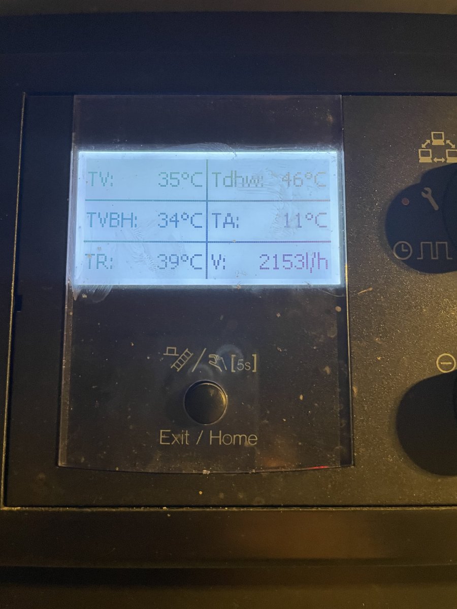

Eli meillä kyseinen kone jonka kanssa saanut tässä vuosien aikana tapella. Korjaajien jälkeen toimii aina hetken hyvin, mutta nyt vaihdettiin muutama päivä sitten cooling -> heating ja nyt ei tule enää lämmintä vettä. Asutaan vuokralla ja vuokranantaja ei oo kovin yhteistyöhaluinen, joten korjaajaa ei juuri nyt ole ainakaan mahdollista hommata. Mistä lähden vikaa etsimään? Laitan liitteenä kuvia jos niistä nyt edes on mitään apua.

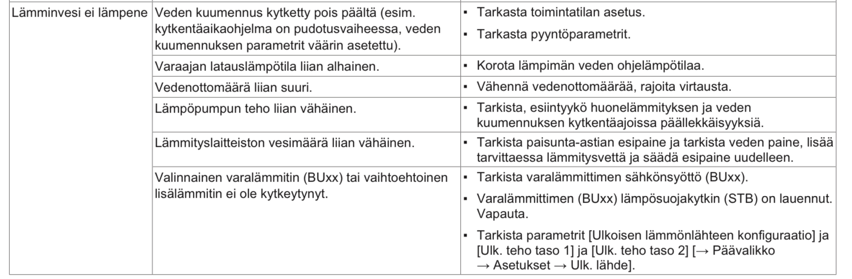

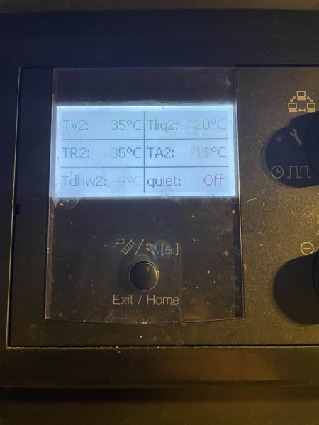

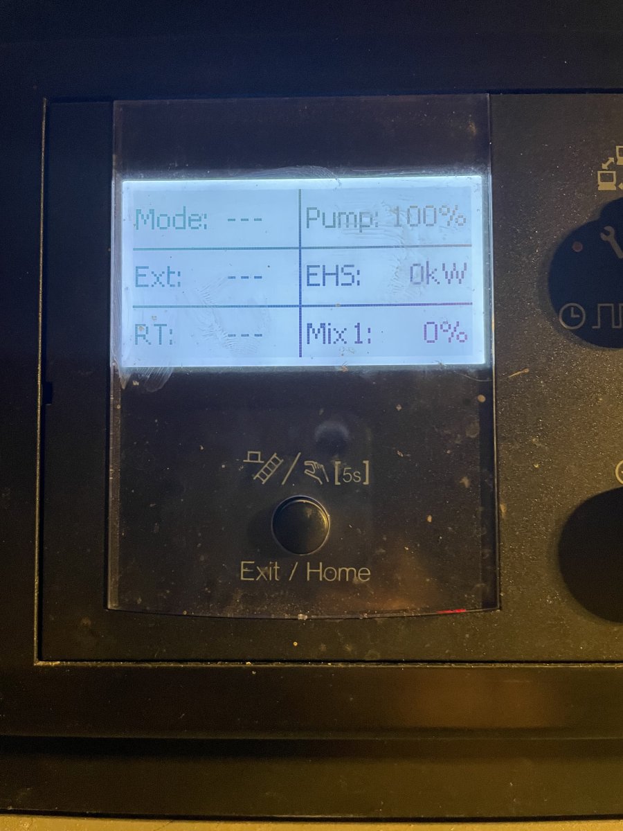

Tuleeko virhe hälyjä näyttöön? Mitäs näyttää lämmityspiirin lämpötila, ulkolämpötila, käyttöveden lämpötila?
Saatko pakotettua käyttöveden teon päälle? Pitäisi tehdä sen vastuksilla jossei pumpusta apuja

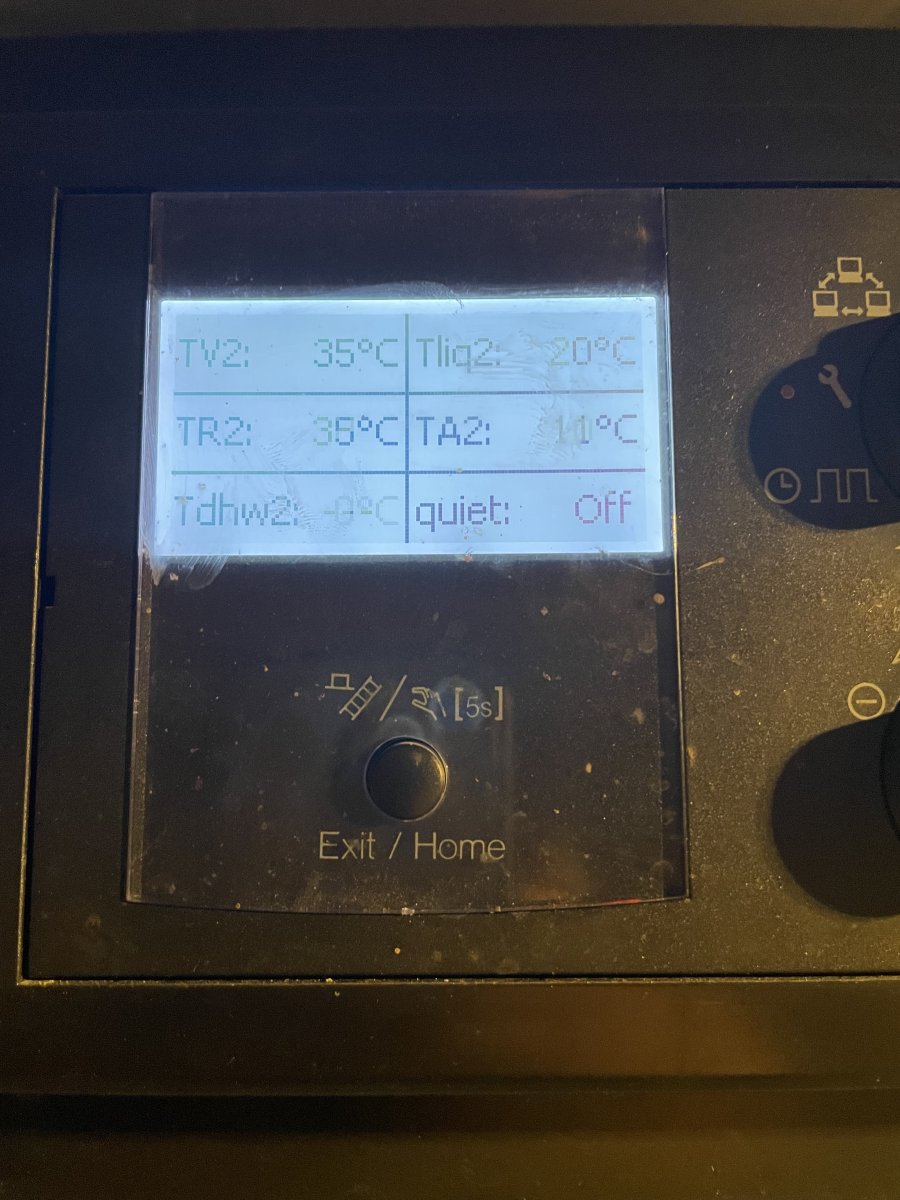

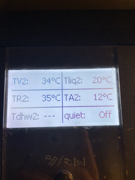

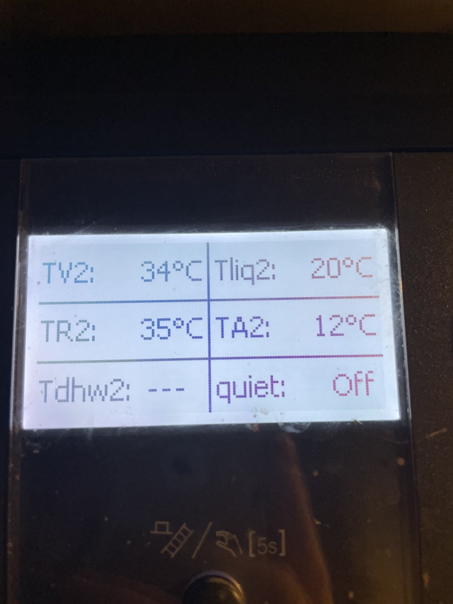

Tuo dhw 2 arvo outo? Löytyykö myös näytöistä dhw 1 lämpötila?

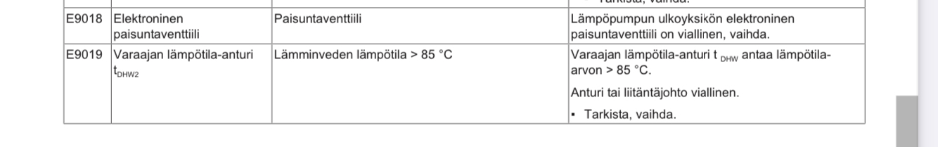

Antaa välillä koodin 9019 EC lämpimän veden lämpötila 85c >. Edellinen korjaaja sanoi ettei välttämätöntä anturia vaihtaa. Muita koodeja ei anna eikä ole muistissakaan. Milläs nimellä toi lämmityspiirin lämpötila löytyy? Ja ei mitään hajua miten pystyy pakottamaan käyttöveden teon päälle.

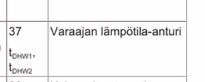

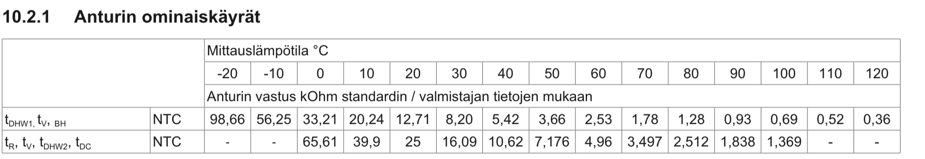

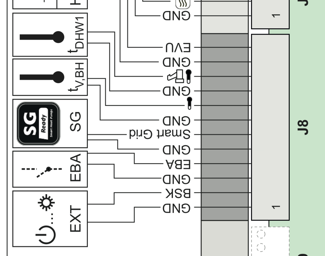

Jos löytyy osaamista ja vastusmittari voi nuo lämpösensorit mitata. Liitin J8 irti ja 7-8 ja 9-10 väliltä vastus. Taulukossa vastusarvot eri lämpötiloissa

Ei antureita ole laitettu huvikseen. Niillä on tarkoitus. Edellä kertoit että antaa ec2019 vikakoodia.

Hermot pitää. Onko tarkempaa tietoa miksi dhw2 anturia ei voisi laitaa kuntoon, ei varaosia, vaikea vaihtaa ym ym.
Viallisen anturin vamraan voisi ottaa kokonaan pois joa laite ei sitä tarvitse. Ei ainakaan aiheuta virhetoimintoja silloin.
Joo se on rikki, muttei korjaajan mukaan vaikuta käyttöön
Miten asentaja on ohjeistanut käyttöveden lämmityksen jos anturilla ei käyttöä tai se on rikki? Dhw install 1x (hana symboli) kiertämällä kytkintä siihen niin saa lämmitysveden pakotuksen päälle asetettuun dhw lämpötilaan. Lämmitysvettä patteri / lattia näyttää vielä tekevän kuvasta päätellen.
Pelkkä anturin mekaaninen irroitus ei riitä. Se pitää myös deativoida. Tuskinpa onnistuu?
Yleensä laitteet pystyy havaitsemaan anturin puuttumisen ja oikosulun ja deaktivoimaan sen automaattisesti. Loppu on toki laitteen ohjelmoinnista kiinni, mitä sitten tapahtuu kun anturitietoa ei ole tarjolla. Tässä kyseisessa tapauksessa voi toki ollakin kyse siitä että anturin johto on jo poikki.
Jeo. Minua vaan kiinnostaa tuo asentajan vastaus. Tässäkin tapauksessa voi vesi mennä > ylikuumaksi. No miten sitten on ohjelmoitu??
