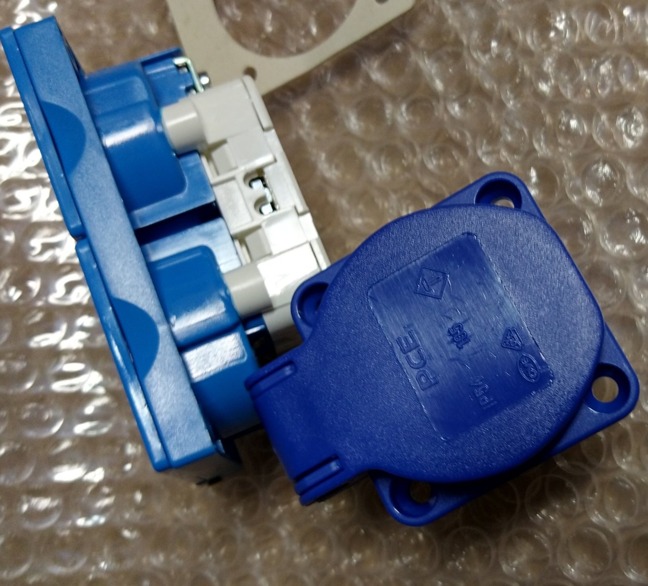

laitoin vähän veikeemmät pistorasiat latauspisteisiin, laturi 3,6kW
pyöreältä näyttää kontaktipinnat, lapsilukkoja ei ole ja hinta *10 vs puuilon rasiaan
