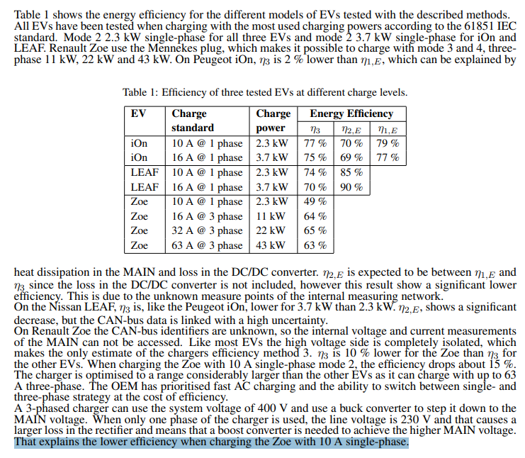

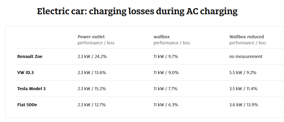

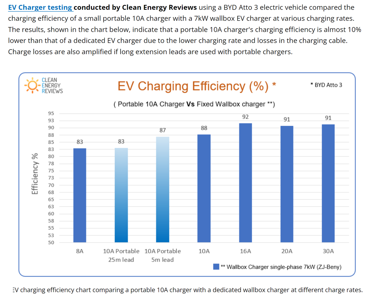

En nyt löytänyt tuota vanhaa Saksalaista testiä mitä itse tarkoitin. Tässä on kuitenkin toinen. Schukosta 10A ladattaessa Renault Zoe hukkaa ladattaessa 1/4 sähköstä lämpönä johonkin. :D

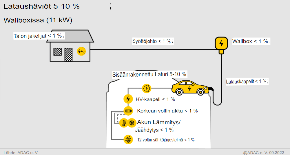

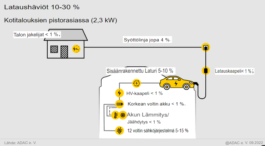

Rohmusin tuosta adacin sivuilta vielä kuvan lataushäviöistä ja käänsin sen

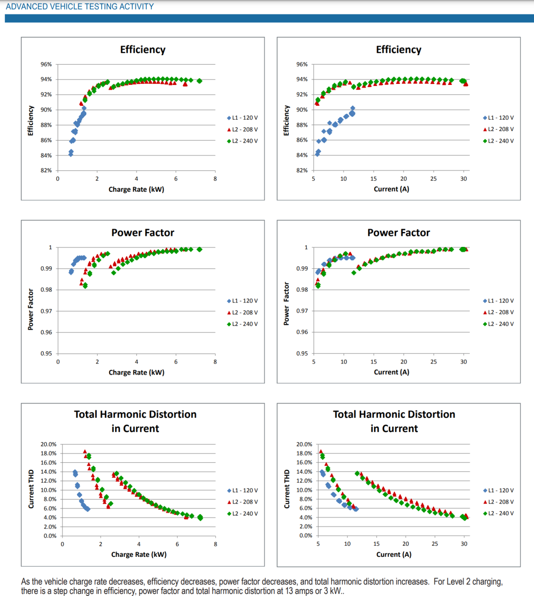

Fraatin jutun käyristä arvelin, että auton laturin toimintatapa muuttuu jotenkin, kun ylitetään tietyt rajavirrat. Ymmärsin, että ne on mitattu yhdellä autolla. Tulos taitaa olla autokohtainen. Yliaaltojen suuri osuus osatehoilla oli yllättävä. Johtunee siitä, että laturi pätkii vaihevirran jokaista jaksoa myös pienillä osatehoilla. Onkohan yliaaltojen lisääntymistä nähty ongelmana sähköautojen vuoksi?
Mun mielestä tuolla on pari eri laturia, yksi hoitaa yhtä vaihetta ja toinen sitten kahta muuta.
Yliaaltojen lisääntyminen on yritetty estää jo ennen sähköautojen tuloa. Mitä tehokkaampi laite sitä tarkemmin sen tulee hoitaa yliaallot. Tämä koskee esim. sähköskoottereiden latureita. Yliaaltoja aiheuttaa lähes kaikki laitteet tänä päivänä. Sähköautot eivät ole siis syy, vaan niiden tulee sopeutua vallitseviin normeihin, jotka on kuitenkin aika tiukat noin tehokkaiden laitteiden osalta.
Sähkölaitoksen kannalta yliaallot ovat haitta muuntajille. Ne kuormittuvat väärin yliaalloista. Vättävät että hajoavat nopeammin.
Varsinainen erohan näyttää syntyvän siitä, että hidaslatauksessa myös 12V akku ladataan (käytännössä kunnolla), kun taas nopealla latauksella tuon lataus jää käytännössä tekemättä (ei ehdi lautautua, kun lyijyakun lataaminen normaalisti käytetyllä latausjännitteellä täyteen vie useita vuorokausia?). Onhan tuossa jotakin merkitty lisäksi rakennuksen johtohäviöksi, mutta moisiahan ei periaatteessa pitäisi syntyä, jos rakennuksen ryhmäjohdot on mitoitettu sulakkeiden mukaan normaalilla tavalla (kuten kai yleensä pitäisi).
Kyllä niissä aina häviötä syntyy. Jo pelkästään sulakkeet lämpenee jos ei muuten. Isommilla latausvirroilla puhutaan jo sadoista wateista häviötä pelkissä syöttöjohdoissa. Esim. lumiusella pihalla oleva latauskaapeli sulaa sinne lumen ja jään sisään.
