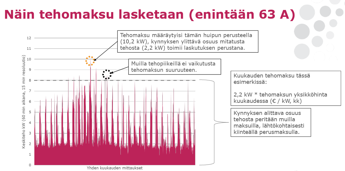

Ilmeisesti laskutus menisi kuitenkin tuon edellä olevan esimerkin mukaan, joten tehomaksu olisi (8,49-8,00)kW*2 €/kW= 0.98 € kuukaudessa. :hmm:
Eli jos hinta on 2EUR/kWh niin onko 100W ylitys 20 snt vai 200 snt? Eli lainauksen perusteella vaikuttaa että siirtoyhtiö määrä maksun kertymisperusteen eli hinta voi olla vaikka prokressiivinen.
Tässä esimerkissä oli (ilmeisesti) pyöristys lähimpään 0,1 kW

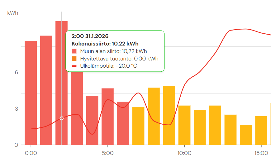

Tuo käsitys siitä, että sähköauton lataus olisi suurin kuluttaja istuu kyllä syvässä. Mutta kun sitä on mahdollista säätää... Kuvassa korkein piikki auton latauksesta mitä löysin lähiajoilta, 10.2 kW tunnin keskitehona. 3x10A eli noin 7 kW on ihan riittävä, jos ihan joka päivä ei ajeta satoja kilometrejä. Tuota vähemmälläkin pärjää. Toki mulla ei ole suoraa tai varaavaa sähkölämmitystä, vaan ilma-vesi-lämpöpumppu. Parinkympin pakkasillakin se vielä puolittaa lämmityksen kulutuksen suorasähköön verrattuna.
Tässä on lämmitetty saunaa, 9 kW kiuas:

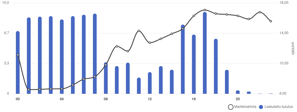

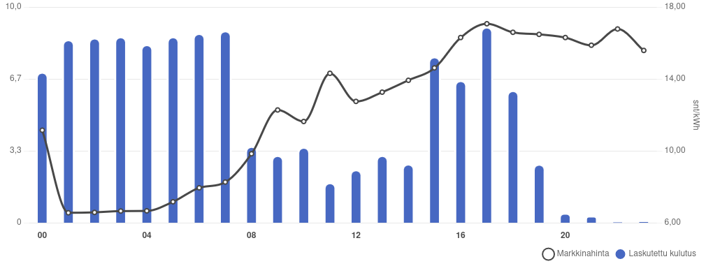

Auton lataus eilen, kun oli suhteellisen edullista yöllä ja illalla. Vilppi otti yöllä 3 kW. Max niukasti alle 9 kW. Saunassa 3 W led-valo ja puukiuas.

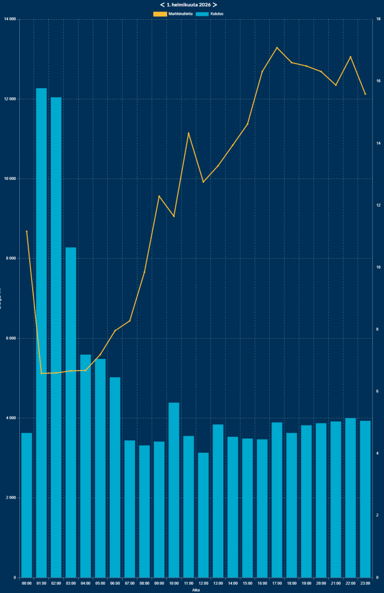

Siinä hyvä esimerkki normaalista päivästä meillä - toistaiseksi. Yöllä latautuu auto ja varaston lattialämmitys, ehkä myös astianpesukone en muista. Onneksi tuli testattua jo että 9kW kiukaasta pystyi nappaan vaan yhden vastuksen pois ja toimi ihan normisti. Tosin kun pohjakulutus -20C kelillä on jo 4kW niin 6kW kiuaskin on jo liikaa.
