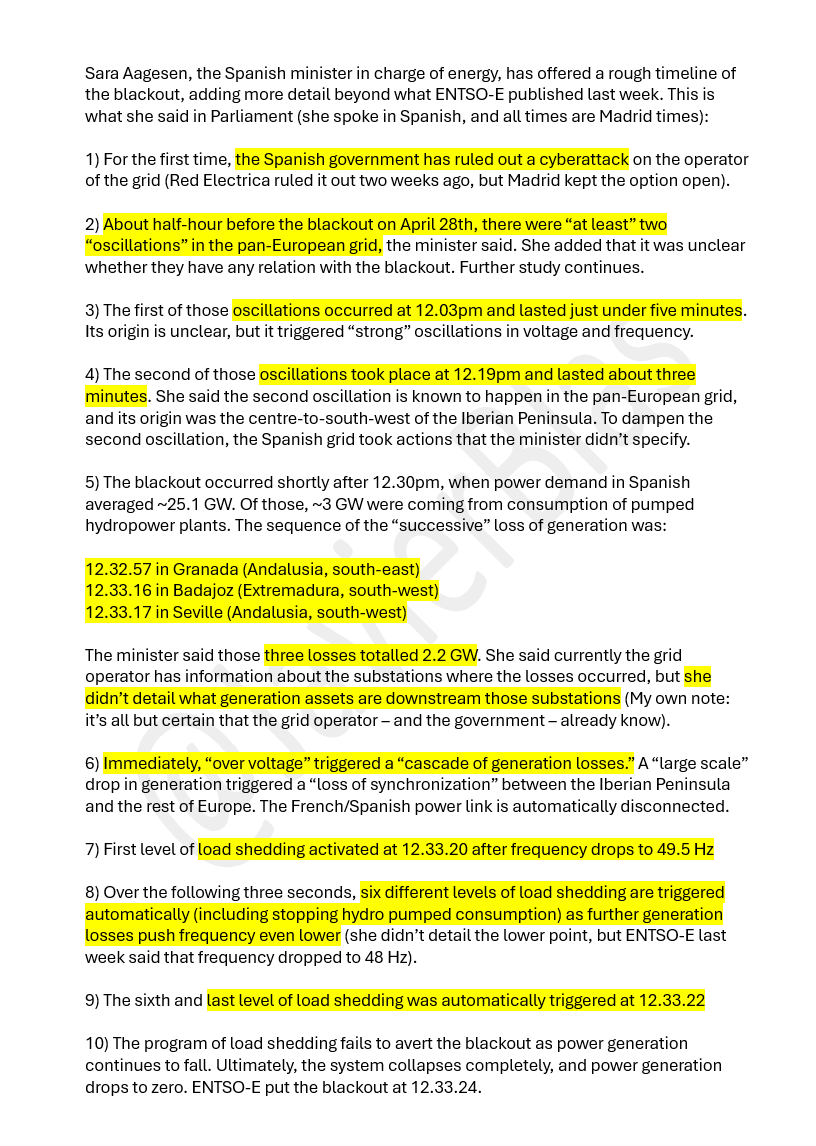

Mietteitä ja oppeja että mikä meni pieleen
Espanjan huhtikuun laaja sähkökatko johtui ylijännitteen aiheuttamasta ketjureaktiosta​
Miscalculation by Spanish power grid operator REE contributed to massive blackout, report finds​
Mikä ihmeen ylijännite? Tarkoittavatko tekstit, että 50 Hz taajuinen jännite vaihtovirtaverkossa nousi hallitsemattomasti? Olisiko kysymys kuitenkin salamaniskun aiheuttamasta syöksyaallosta? Mystillistä
Paikalliset panelistit mielestäni raportoivat päivällä jo ennen lopullista pimentymistä ylijänniteistä, jotka oli pudottanut inverttereitä pois. Siellähän oli kova ylituotanto päällä ja se nostaa jännitettä ja sitä kautta myös taajuutta. Aiemmin kiinnitetiin huomio vain taajuuteen, mutta ylijännite laukaisee myös voimalat pois verkosta.

Tuolta löytyy koko raportti ja myös enkuksi ydinkohdat
Iberdrola’s 500 MW Núñez de Balboa PV plant reportedly caused Spain blackout​
Spanish grid operator Red Eléctrica de España (REE) says a PV project in Badajoz was responsible for Spain’s massive power outage on April 28. Media reports have now revealed that the solar plant is the 500 MW Núñez de Balboa photovoltaic facility, which is owned by Iberdrola.
Edellisen viestin linkkinä on mielenkiintoinen raportti, mutta pitkä ja raskaslukuinen. Ensimmäisenä ajatuksena tuli mieleen, että päivystäjän tekemien kytkentätoimenpiteiden ajoittuminen jännitteen heilunnan ajankohtiin on saattanut jäädä jälkeen oikeasta ajankohdasta. Vaikeatahan se onkin, jos heilunnan jaksonaika on vain 5 sekunnin luokkaa, tai toisinaan tätäkin lyhyempi. Myöhään tehty kuristimien irtikytkentä on saattanut suurentaa seuraavaa toiseen suuntaan tapahtuvaa heilahdusta. Toivottavasti häiriöstä tulee lyhyempi ja helposti luettava tiivistelmä.
Ylijännitteen syntyä en edelleenkään vaihtovirtaverkossa ymmärrä.
Viimevaiheessa ylijännite syntyi kun loistehoa kompensoivat järjestelmän osat olivat tippuneet verkosta yksi kerrallaan. Viime vaiheessa verkon kaatoi lopulta se, että verkosta ryhdyttiin vähentämään kuormaa katkaisemalla virta suurilta kuluttajilta.
"Load shedding, a universal defence system that helps to restore the frequency in scenarios of severe gener-
ation - demand imbalances, causes an increase of the voltage because when a demand is disconnected the
voltage naturally rises."
Eli kun taajuus laski, niin sitä hallittiin leikkaamalla kuormaa, joka aiheutti jännitteen nousemisen liian suureksi. Nähtävästi tuossa tilanteessa ei ollut enää mitään tehtävissä.
