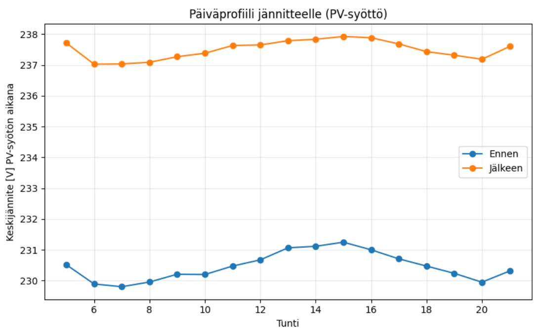

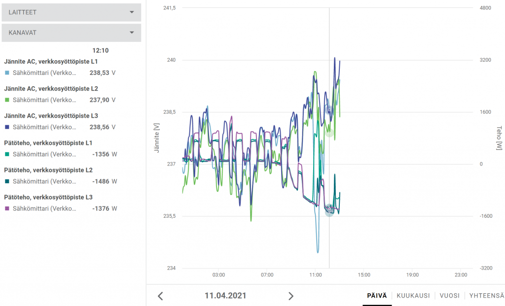

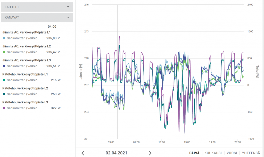

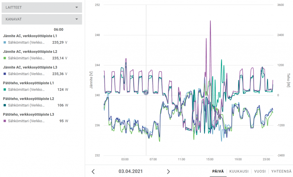

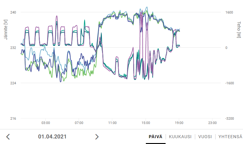

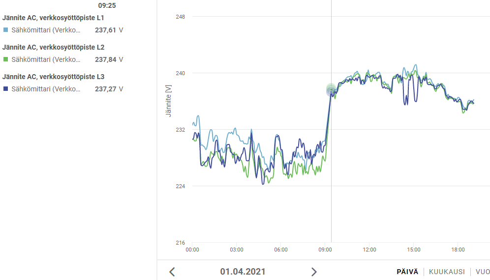

No niin, nyt alkaa olemaan muutama tunti dataa kasassa. Pystyviivaa aikaisemmin oli noin 30min katkos. Jostain syystä myös katkoksen ajalta on myös piirtynyt jotain jännitettä käppyrään. Yleensä tuo väli on ollut vain tyhjää täynnä. Näyttäisi kuitenkin että jännite on noussut aikas paljon ja ainakin nyt se näyttää paljon vakaammalta kun aikasemmin. Saattaa kylläkin olla että tuossa muuntamossa ei ole vielä kaikkia taloja kytkettynä ja jännitteen tasaisuus johtuu siitä. :hmm:
Tässä kuviossa on näkyvissä sekä pätötehon määrä ja suunta eri vaiheissa. Siitä huomaakin hyvin että kuka tässä tapauksessa heiluttelee jännitettä.
Kuitenkin jännitteen nousu ja tasaisuus aiheutti sen että valot palavat nyt kirkkaammin, sauna lämpiää nopeammin ja mlp käy myös tasaisemmin. ;)
Eipä ole koskaan tullut oikein mietittyä mikä tuota verkon jännitettä heittää mutta nyt kun tuota on vilkuillut tuosta niin kaikki eri kuormat sen näyttävät tekevän. Esim tästä voi päätellä että jollain saman muuntajan perässä olevalla taloudella on yösähkö käytössä. Kaikkien kolmen vaiheen jännitteet laskevat ja palautuvat kun lämmitys lakkaa.
Sähköntuotanto näyttää myös nostavan jännitettä

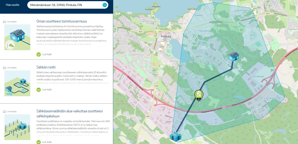

Täältä pystyy katsomaan missä kantaverkko kulkee. Sieltä kun katsoo lähimmän sähköaseman niin sitten tietää mistä sähkö tulee omaan pirttiin. Lisäksi 20kV linjojen reitin voi katsoa paikkatietoikkunasta. Lähin puisto-/tolppamuuntamo löytyykin sitten maastosta jostain läheltä taloa.
Uusi: Olkiluoto -> 400kV kantaverkko 120km -> 400kV/110kV sähköasema/vesivoimalaitos -> carunan ja fingridin 110kV ilmalinjat noin 15km -> 110kV/20kV sähköasema -> 20 kV maakaapeli noin 4-5 km -> puistomuuntamo 20kV/400 V -> maakaapeli noin 250m

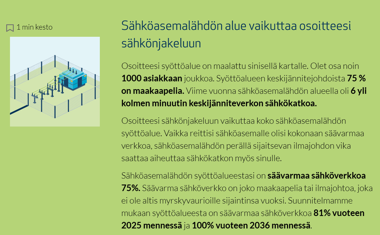

Elenian uudesta palvelusta pystyy katsomaan mistä sähkö tulee omaan pirttiin. Tuossa esimerkki. Puistomuutamoja tuossa ei näytä olevan.
Näytä liitetiedosto 71356
Näytä liitetiedosto 71358
Näytä liitetiedosto 71357

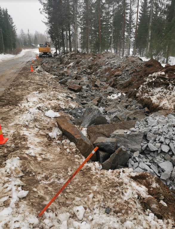

Meille voikin tulla mielenkiintoinen case sähkön maakaapeloinnista. Suunnitelman mukainen johtoreitti on justiinsa päinvastainen, kuin mistä sähköt nyt tontille tulee. En kyllä aio sitä sallia, että koko tontti kaivetaan ylösalaisin yhden kaapelin takia.
Periaatteessa koko homma olisi ratkaistavissa sillä, että kaksi tolppaa jätettäisiin ja niiden väliin jätettäisiin ilmajohdolla hankalan paikan ylitys. Sitten sähköt saisi entisestä suunnasta tulemaan. Mutta jos Carunalle se on periaatekysymys että yhtään tolppaa ei saa jäädä, nin sitten on kyllä ongelma käsillä....
Mitenköhän asia ratkaistaan näin yleisesti, jos maanomistaja ei salli aivan älytöntä tontin mylläystä maakaapelin takia? Onko maakaapelointi niin vahva "oikeus" sähköyhtiölle, että voivat vaikka väkisisin kaivaa..... vaikka ilmajohto olisi huomattavasti parempi ratkaisu?

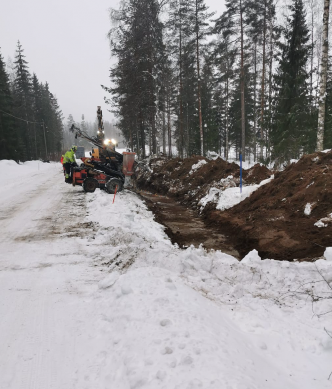

Meillä maakaapelointi tontilla oli riippuvainen neuvottelijasta. Eka olisi kaivanut puoli puutarhaa saadakseen syötön vanhaan paikkaan vinttiin tai sitten jätetään tolppa tontin reunalle 10m ilmajohdolle.
Projektipäällikköön otin yhteyttä ja sitten kaivettiin ajoväylän kohdalta pieni pätkä kellarikerroksen uuteen keskukseen, mikä on nyt ulkoseinällä entisen sisäboksin sijasta.
Toisilla on enemmän järkeä kuin mulla neuvottelutaitoa.
Ja invertterin päässä vielä usein paljon enemmän, varsinkin mikroinverttereillä kun ovat pidemmän langan päässä.
Itsellä tuli 253V HV cutoff vastaan, kun on vielä hieman ylipitkä väliaikainen syöttökaapeli, maakaapelointia odotellessa.

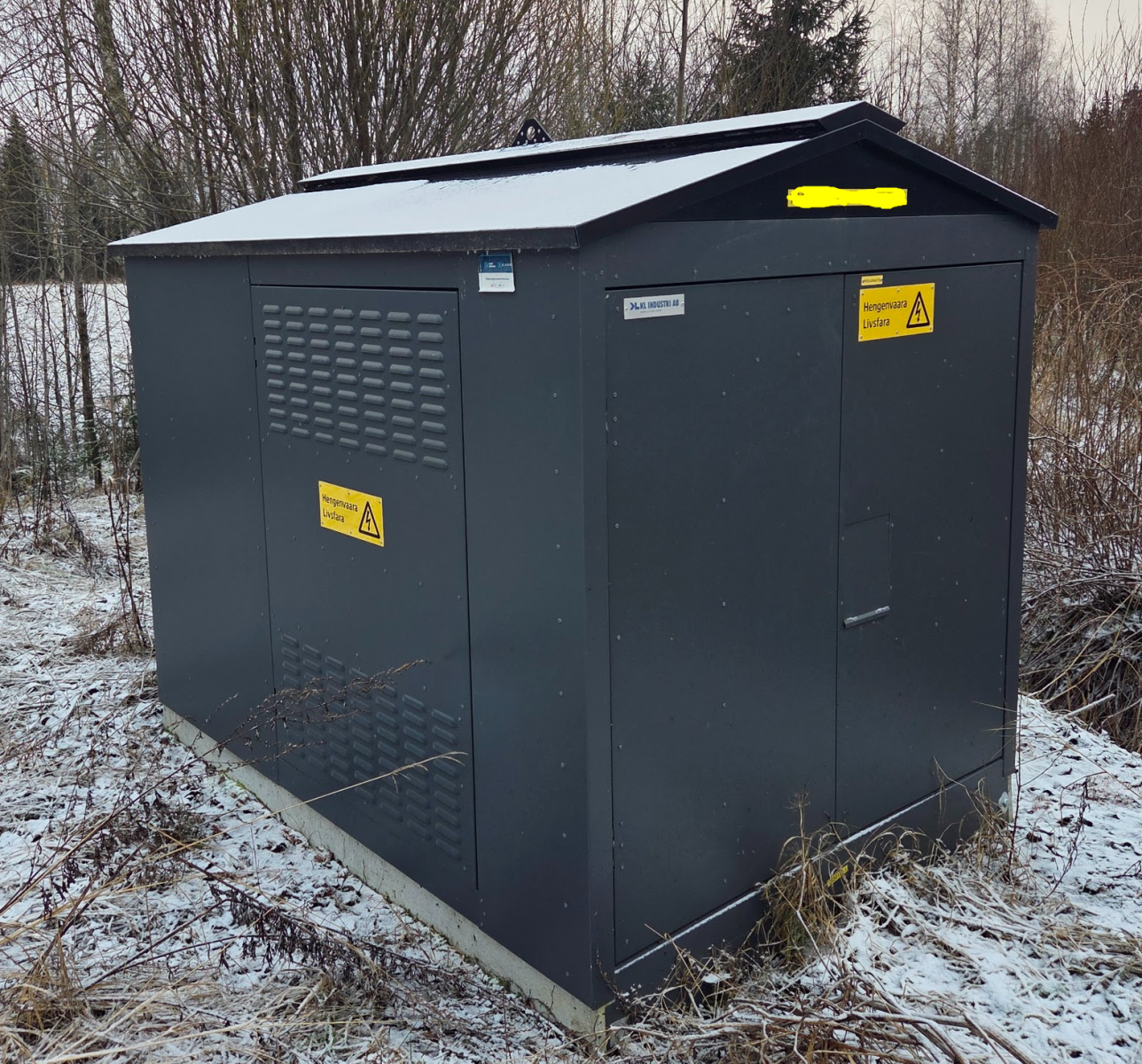

Mitä nähnyt noita maakaapeliasennuksia, niin paljon enemmän se tuntuu vaativan pönttöjä tasaisin väliajoin. Nykyään metsät väärällään niitä, kun ennen kulki vaan kaapelit ilmassa.

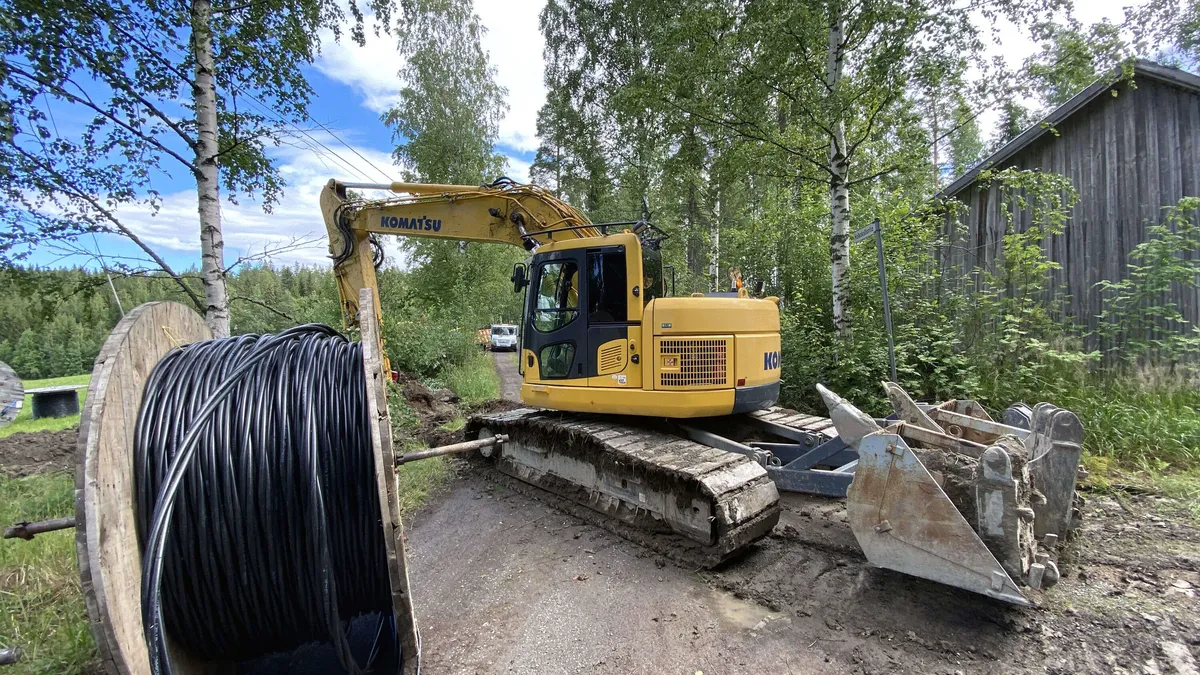

4 vuotta sitten Elenian urakoitsija kaivoi kaapelit maan alle. Ei ole vieläkään kytketty. Varmaan tärkeintä oli saada kuluja, jotta voidaan tilittää voittoja ulkomaisille eläkeyhtiöille. Jättivät homman myös kesken, metsään jäi 7 lahoa tolppaa jota ei ole tarkoituskaan kaivaa maan alle.

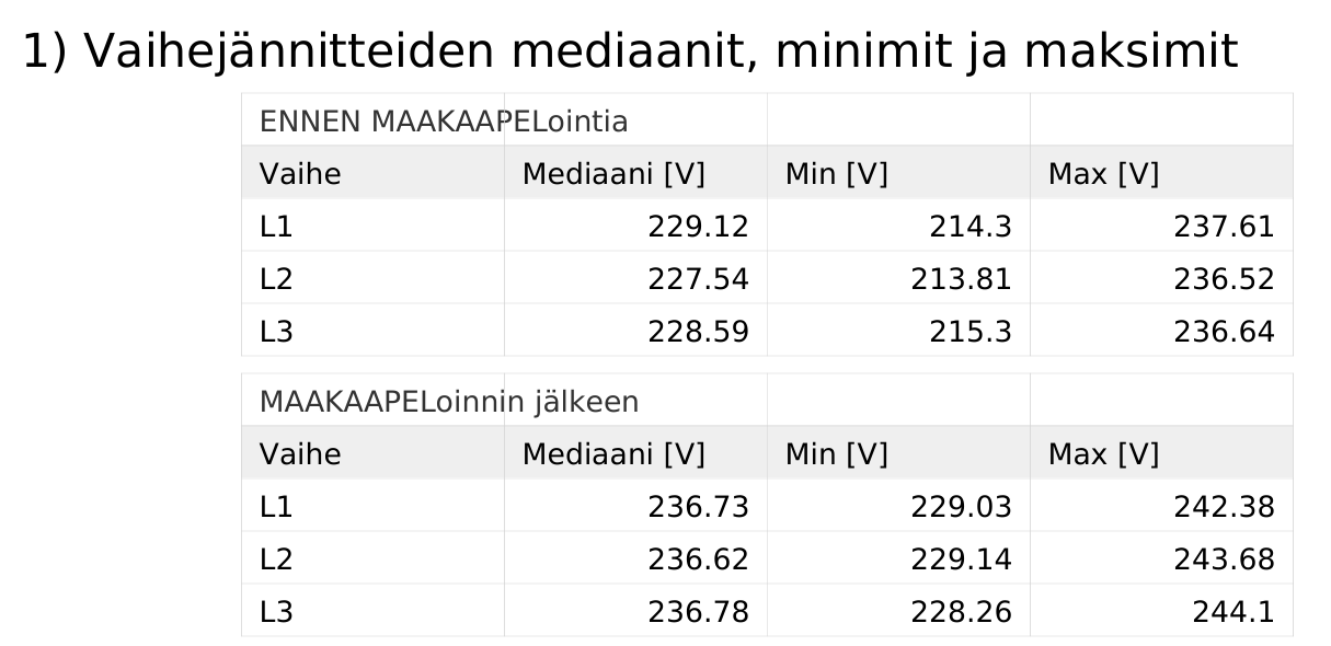

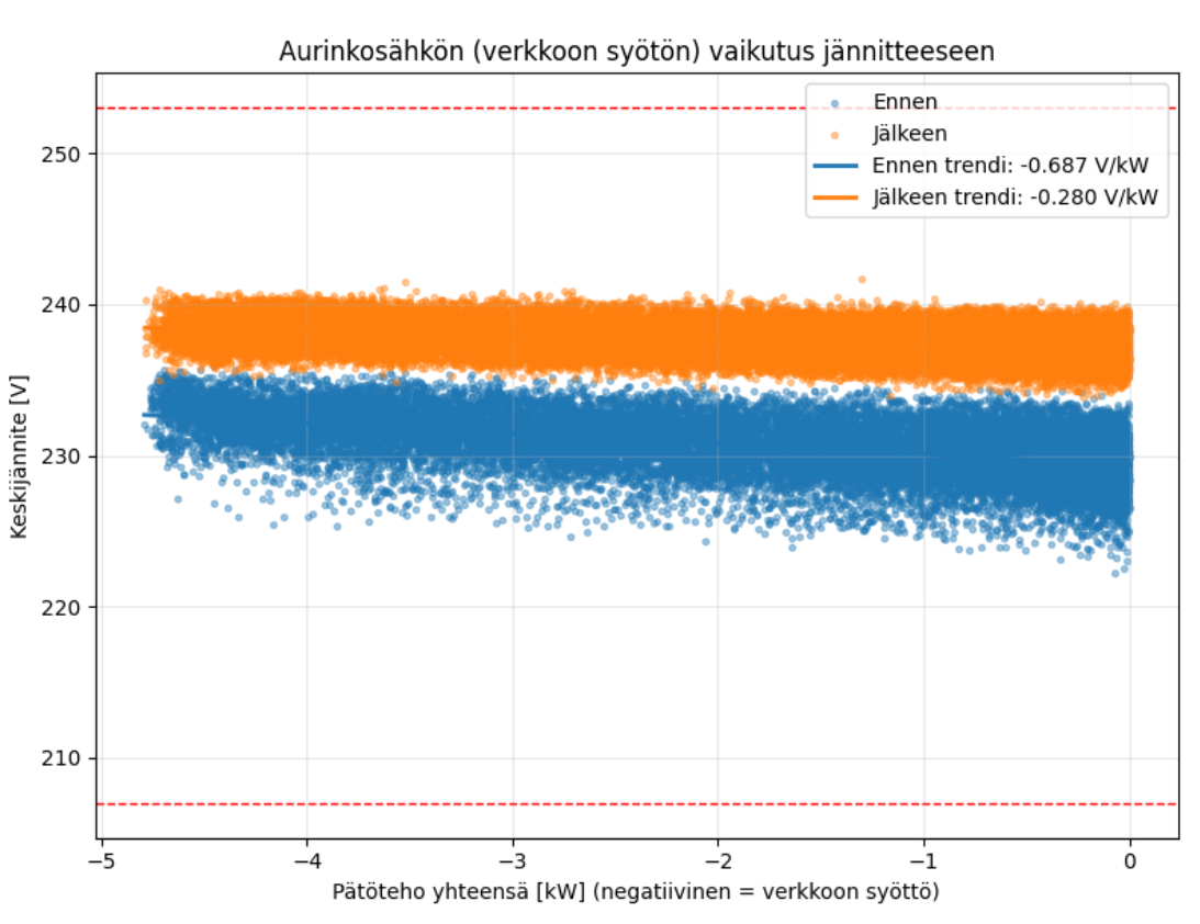

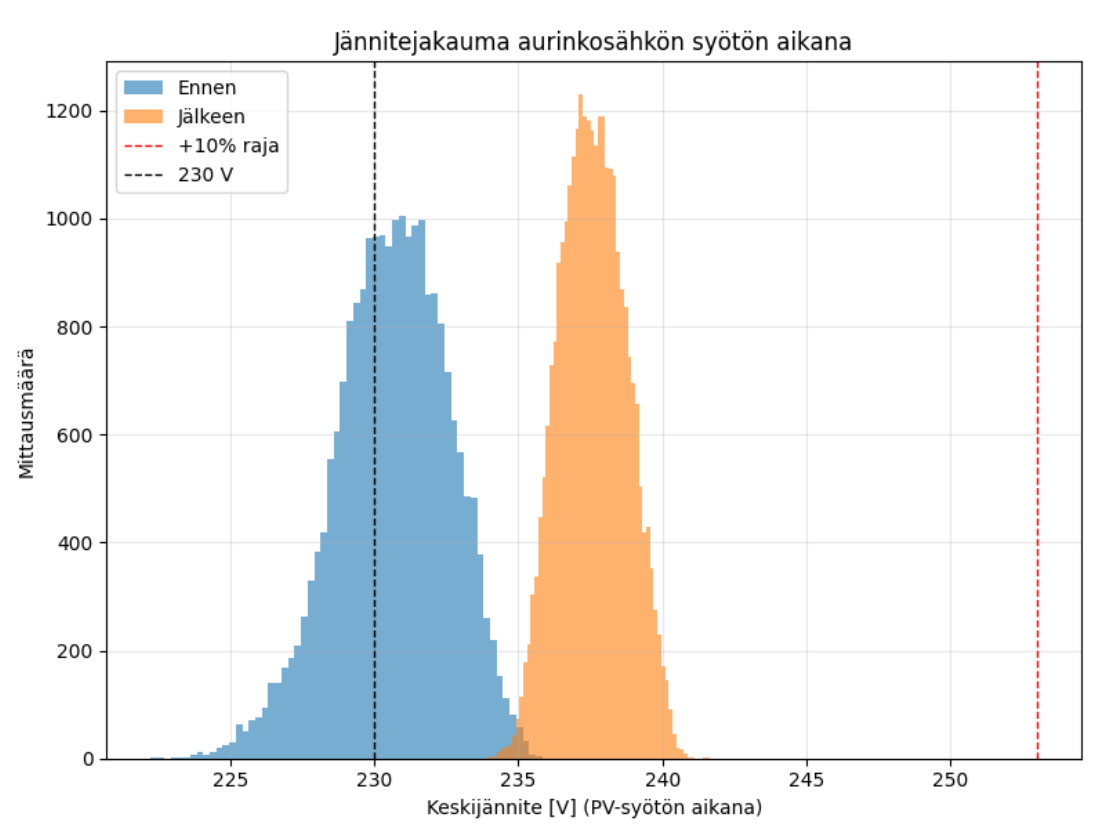

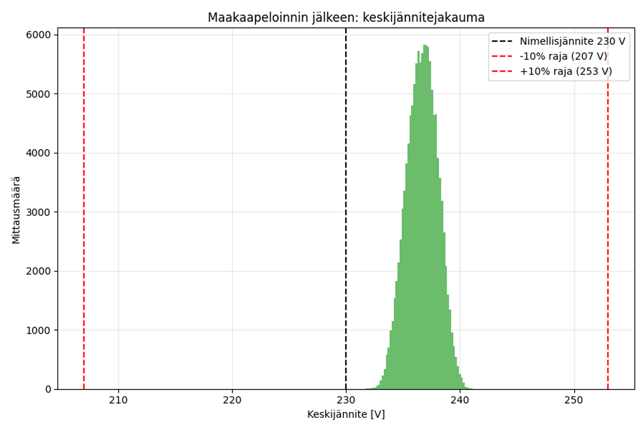

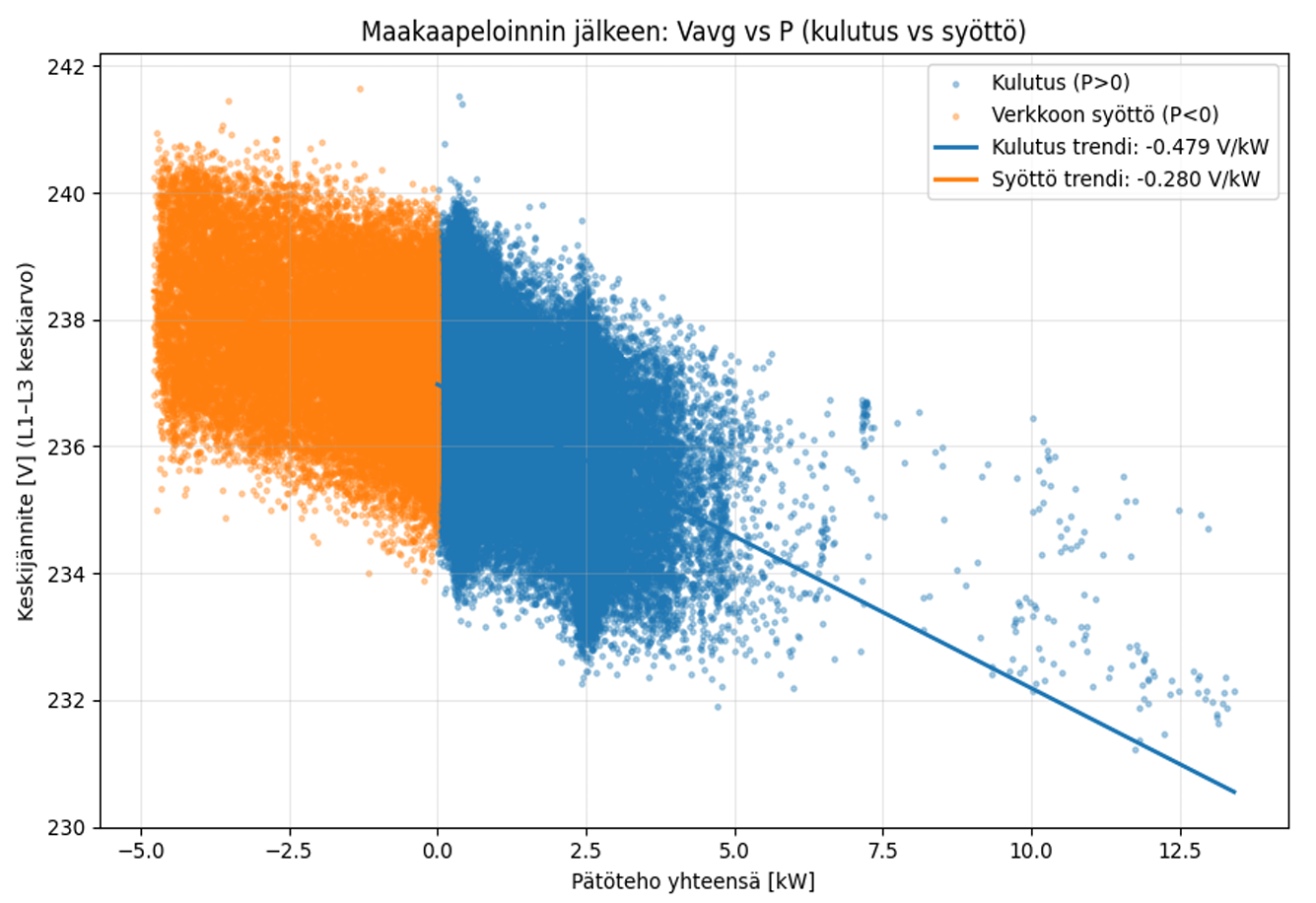

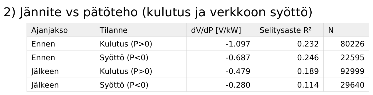

@-Teme- kirjoituksen innoittamana koitin tehdä pienen analyysin maakaapeloinnin vaikutuksesta verkon käyttäytymiseen Copilotilla.
Vertaan ennen_maakaapelointia ja maakaapeloinnin_jälkeen tiedostoista että mitkä ovat L1, L2, L3 jännitteiden mediaanit, maksimit ja minimit. Tee myös analyysi että kuinka jännite käyttäytyy tehon muuttuessa kummallakin ajanjaksolla kun pätöteho menee negatiisiseksi (verkkoon syöttö) ja kun se on positiivinen (kulutus). Käytä tehona kW. Tee myös analyysi jännitteen laadusta molemmilta ajanjaksoilta. Suodata yli 260V jännitteet pois datasta.
Ja sitten tuloksia
Jännitteen laatu (EN 50160‑näkökulmasta)​
EN 50160 ohjeistaa mm. että LV‑verkossa jännitteen 10 min keskiarvot tulee pysyä ±10 % nimellisestä 230 V:sta (eli ~207–253 V) 95 % ajasta ja jännite‑epäsuhtaisuus olisi ≤ 2 % 95 % ajasta.
3.1 Jännitehaarukka ja poikkeamat​
Alla jännitekeskiarvon jakauma (L1–L3 keskiarvo):
Johtopäätökset
Jännitetaso nousi maakaapeloinnin jälkeen (mediaanit ~236–237 V vs. 228–229 V ennen). Verkon jäykkyys parani: dV/dP pieneni kulutuksella ~−1.10 → −0.48 V/kW ja syötössä −0.69→ −0.28 V/kW. Jännite pysyy selvästi ±10 %:n rajoissa; jännite-epäsuhtaisuus 95.persentiilillä laski ~2.27 % → 0.89 %, mikä on hyvin EN 50160 -vaatimusten piirissä.

2. Jännitteen käyttäytyminen tehon muuttuessa​
Jännitteen ja pätötehon välinen suhde noudattaa sähköverkoille tyypillistä kaavaa, mutta maakaapelointi on muuttanut verkon jäykkyyttä (impedanssia).
Kulutus (Pätöteho > 0 kW)​
  • Ennen maakaapelointia: Jännite laski huomattavasti tehon kasvaessa. Suuret tehonmuutokset aiheuttivat selkeitä notkahduksia, ja minimijännitteet putosivat jopa lähelle 210 voltin rajaa. Tämä viittaa suureen verkon impedanssiin (heikko verkko).
  • Maakaapeloinnin jälkeen: Jännite pysyy huomattavasti vakaampana myös suurella kulutuksella. Alimmat mitatut arvot ovat nousseet yli 230 voltin, mikä kertoo verkon vahvistumisesta ja pienemmästä jännitehäviöstä.
Verkkoon syöttö (Pätöteho < 0 kW)​
  • Ennen maakaapelointia: Syöttö nosti jännitettä voimakkaasti. Koska lähtötaso oli matalampi, jännite nousi usein "normaalille" tasolle, mutta vaihteluväli oli suuri.
  • Maakaapeloinnin jälkeen: Jännitteen lähtötaso (nollateholla) on korkeampi (n. 238 V). Verkkoon syöttö nostaa jännitettä edelleen, mutta nousu on loivempaa kuin aiemmin. Maakaapelin pienempi resistanssi estää jännitettä karkaamasta yhtä herkästi ylärajoille kuin vanhalla ilmajohdolla.

Tässä analyysi aineistostasi. Olen tehnyt laskennat ja tulkinnat kuvaamasi vaatimusten mukaisesti (ennen 1.4.2021 = ennen maakaapelointia, sen jälkeen = maakaapeloinnin jälkeen, jännitteet >260 V suodatettu pois, teho kW).
1. Jännitteiden perusjakaumat (L1–L3)​
Ennen maakaapelointia​
VaiheMediaani [V]Min [V]Max [V]
L1229.1214.3237.6
L2227.5213.8236.5
L3228.6215.3236.6
Havainnot:
  • Selvästi suurempi jännitevaihtelu
  • Alijännitteitä esiintyy (minimit ~214 V)
  • Vaihe-epäsymmetria näkyy (L2 matalin)
Maakaapeloinnin jälkeen​
L1236.7229.0242.4
L2236.6229.1243.7
L3236.8228.3244.1
Havainnot:
  • Mediaanijännite noussut ~+8 V
  • Minimit selvästi korkeammat → alijänniteongelma poistunut
  • Vaiheet erittäin symmetriset
2. Jännitteen käyttäytyminen tehon funktiona (kW)​
Alla jännitteen muutosnopeus suhteessa pätötehoon (V / kW). Negatiivinen arvo = jännite laskee kuorman kasvaessa.
VaiheKulutus (P > 0)Syöttö (P < 0)
L1−3.20 V/kW−2.16 V/kW
L2−3.59 V/kW−2.22 V/kW
L3−2.79 V/kW−1.93 V/kW
L1−1.61 V/kW−0.95 V/kW
L2−1.54 V/kW−0.86 V/kW
L3−1.44 V/kW−0.84 V/kW

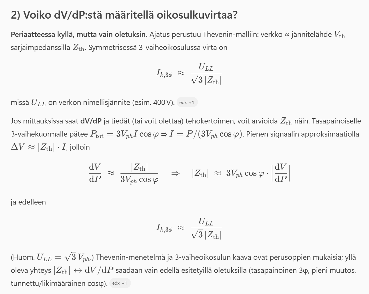

4. Oikosulkuvirran arvio (suuntaa-antava)​
Hyödynnettiin jännitteen herkkyyttä teholle:
L1-vaiheen perusteella:​
JaksoVerkkoimpedanssi ZOikosulkuvirta Ik
Ennen~0.74 Ω~310 A
Jälkeen~0.37 Ω~620 A
Tulkinta:
  • Oikosulkuvirta noin kaksinkertaistunut
  • Tämä on täysin linjassa maakaapeloinnin kanssa
  • Suurempi Ik = parempi jännitejäykkyys ja suojauksen toimivuus

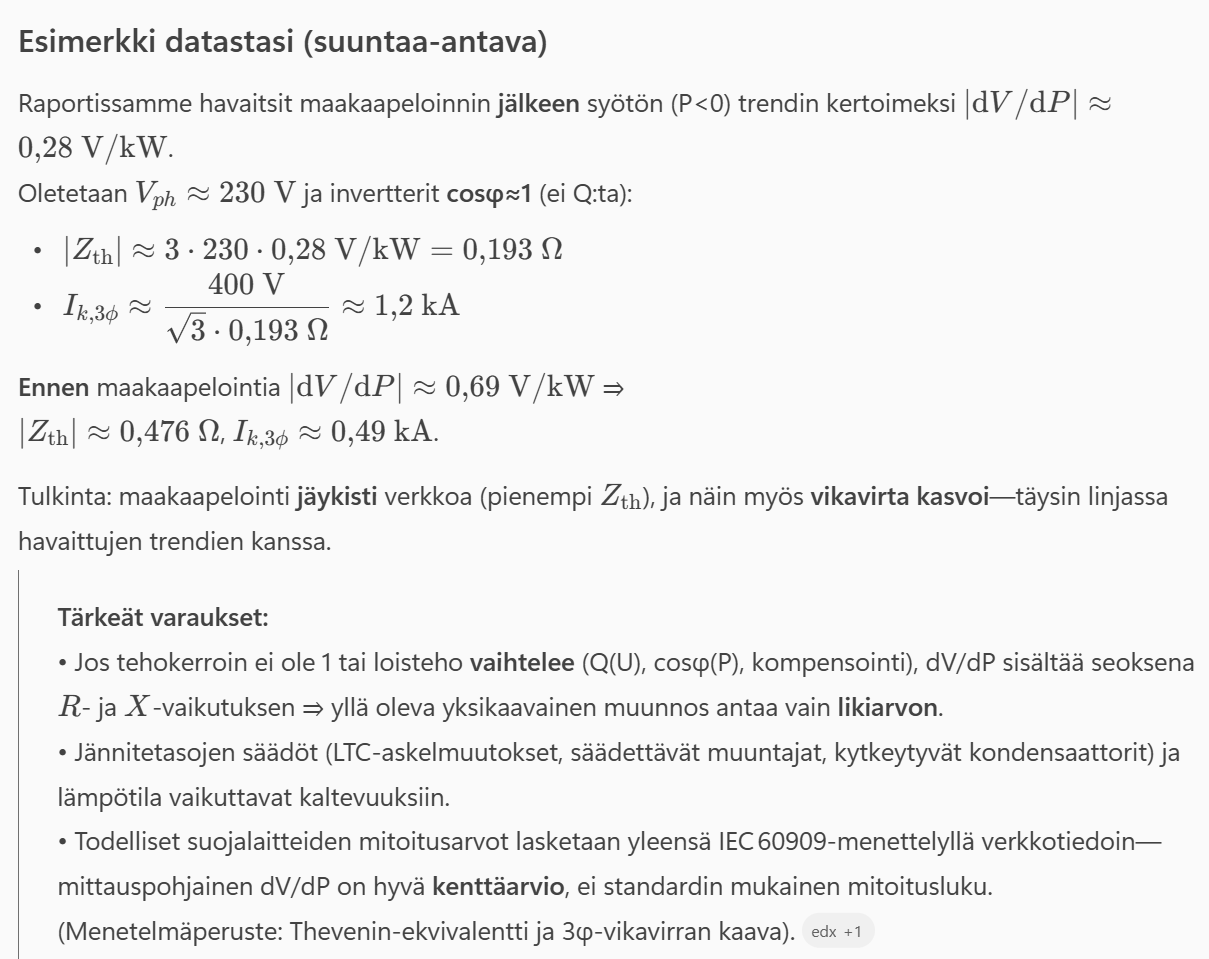

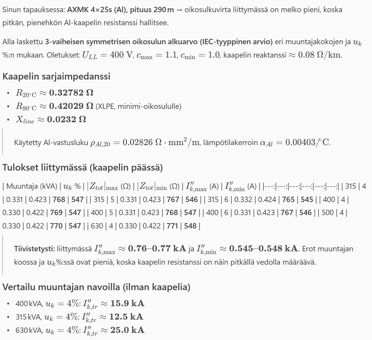

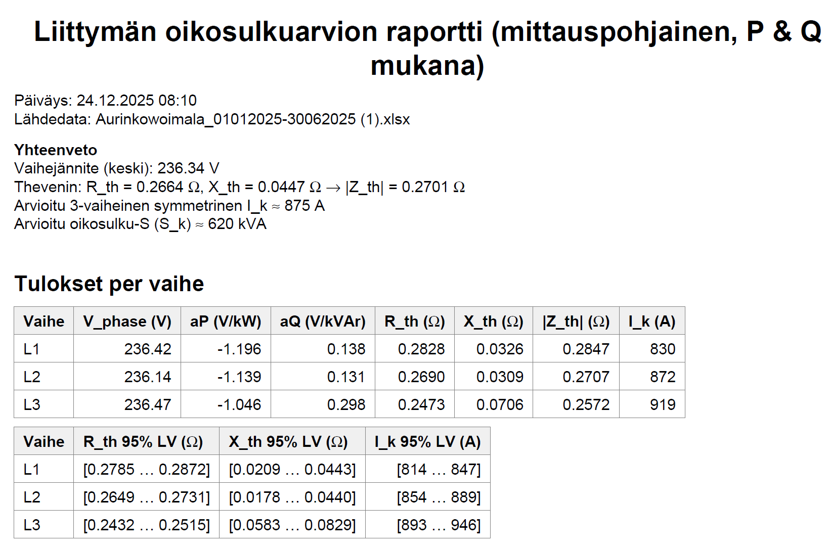

Pyysin vielä kaikkia kolmea, Copilottia, Chatgtp:tä ja Geminiä arvioimaan oikosulkuvirtaa.
Copilot: ennen maakaapelointia 500A ja jälkeen 1200A
Gemini: ennen n. 350 – 420 A ja jälkeen n. 1900 – 2800 A
Chatgtp: ennen 310A ja jälkeen 620A
Oikeasti mitattu: ennen 383A, en muista onko tuon maakaapeloinnin jälkeen tehty mittausta.

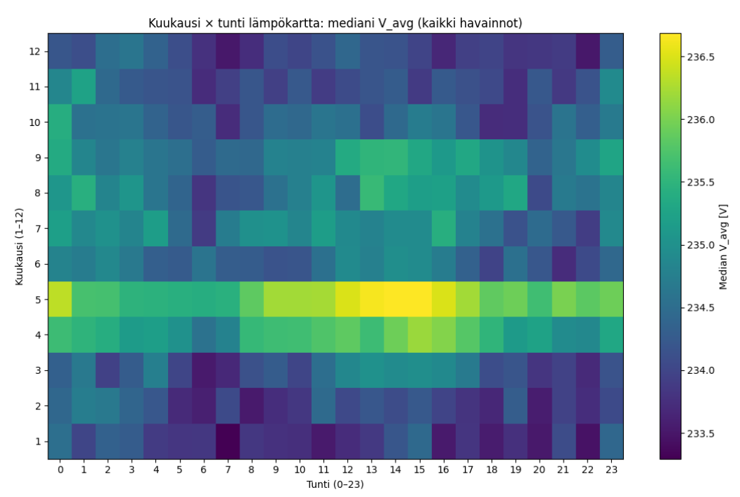

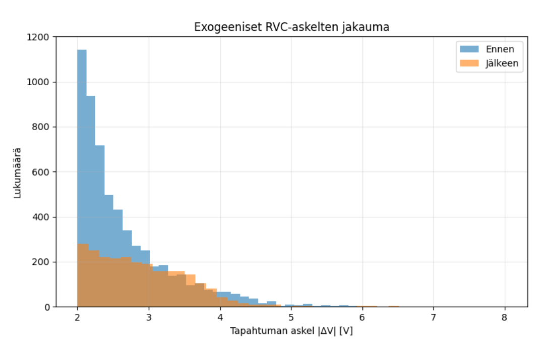

Ja kyselin hölmöjä vielä liittyen aurinkosähköön ja verkon käytökseen. Datana oli mittauksia 5 min välien parin vuoden ajalta eli reilu 200k mittausta.
Exogeeniset RVC(rapid voltage change) tapahtumat, eli jännitteen muutokset, jotka eivät johdu minun kulutuksesta tai tuotannosta. Omateho alle 300W ja jännitteenmuutos > 2V.
Tässä taitaa näkyä hyvin ihmisten aktiivisuus päivällä.
Kuukausi - tunti lämpökartta
Hienoja analyysejä. Mutta tuota oikosulkuvirran arviointia jäin miettimään, että se taitaa olla vahvasti "hatusta vedetty" lukema, joka Geminillä sattui osumaan parhaiten kohdalleen. Eikös oikosulkukuorman voi olettaa olevan aika pitkälti vain resistiivistä kuormaa, kun taas normaalikuorma voi olla vahvasti induktiivisella tai kapasitiivisella puolella. Siksi tehon ja jännitteen suhteesta lienee aika mahdotonta arvioida oikosulkuvirtaa? Varmaan tekoäly löytää paljon pohja-aineistoa todellisista mitatuista tapauksista, mutta onko tämä tapaus juuri sellainen keskiarvotapaus, on toinen juttu.
Gemini heitti arvionsa kaikista nopeiten. Se ei myöskään juurikaan selitellyt että mitä se teki tai miksi. Myös laskutoimitukset loistivat poissaolollaan ja jostain syystä graafitkaan eivät näkyneet. En tiedä olisiko se käyttäytynyt eri tavalla maksullisella mallilla. Copilotissa oli päällä tila thinkdeeper ja se raksutti kaikista hitaimmin noista kolmesta. Gemini oli nopein.
Cpilotti kertoi eniten että mitä se teki ja miksi ja mitä virheitä oletukseen voi sisältyä.

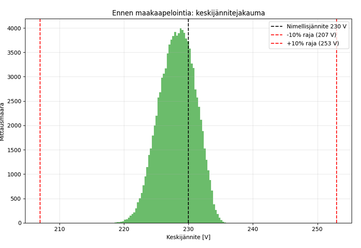

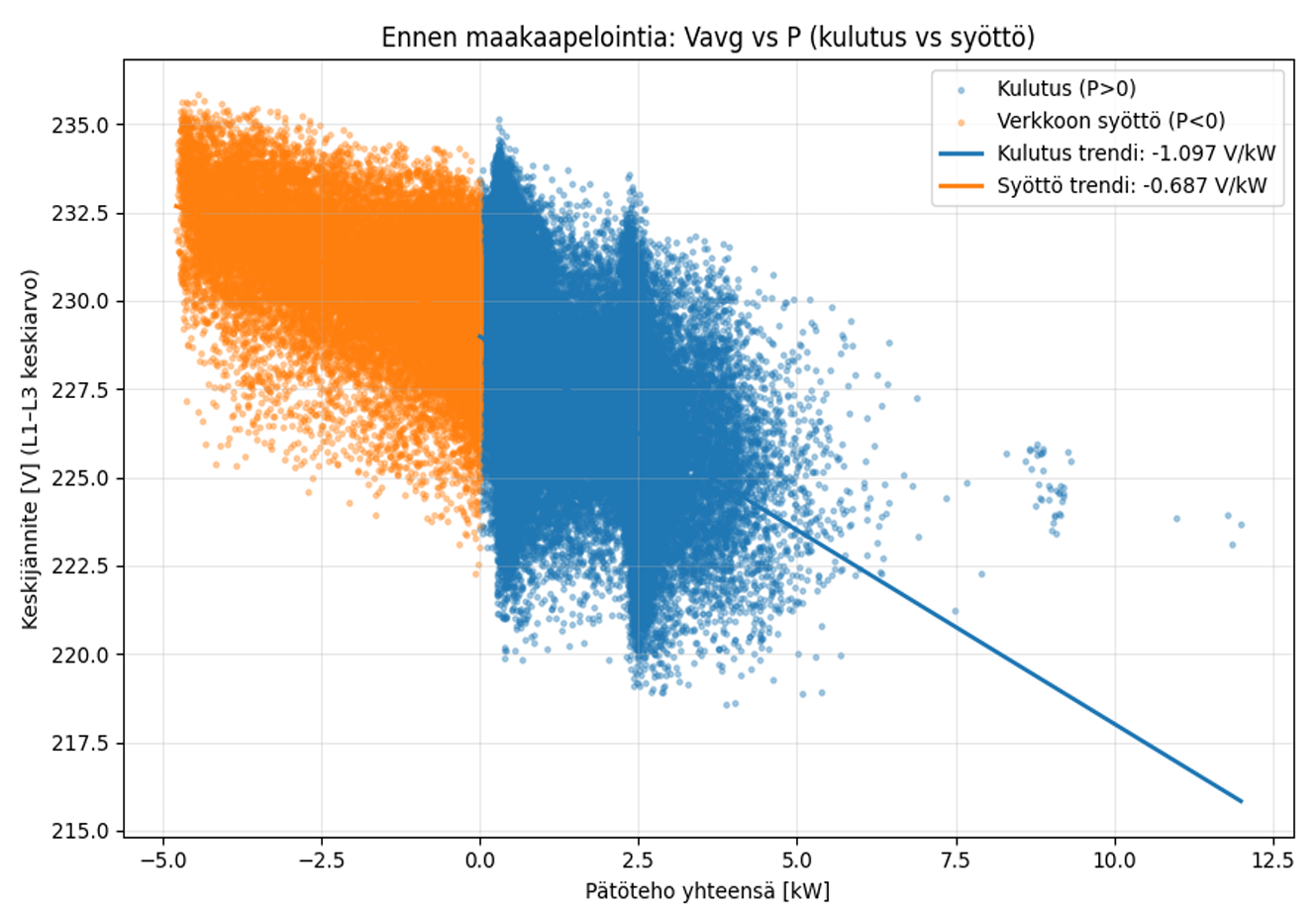

Täytyy koittaa syöttää tuolle myös loistehot ja katsoa mitä se sitten tuumaa samoihin kysymyksiin.
Sähköissä olen maallikko mutta eikös tuo oikosulkuvirta ole karkeasti kaapelin paksuus ja etäisyys muuntajalle. Sähkäri on niitä joskus mitannut ja se arvo vaihtelee eri mittauksilla.

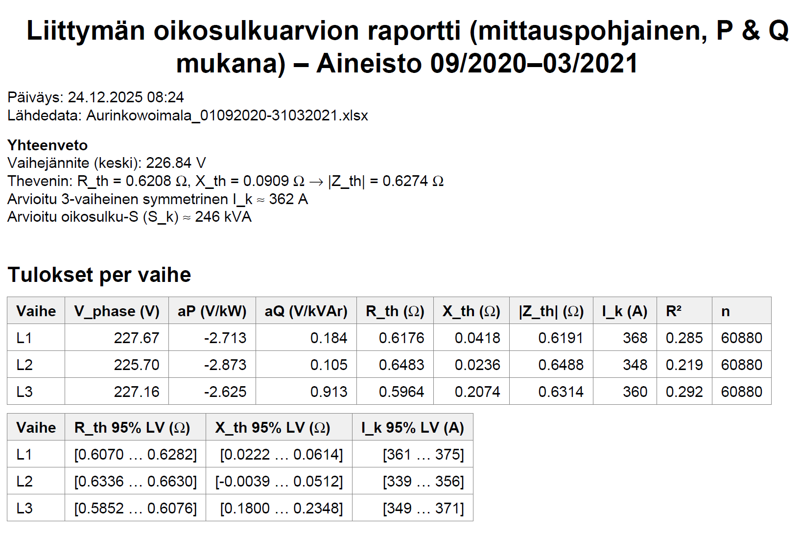

Tässä sitten myös reaktiivisella teholla tehty laskenta. Tämä maakaapeloinnin jälkeen olevasta datasta. Laitoin liitteeksi pdf:n mitä tuo touhusi.
Ja tämä datasta ennen maakaapelointia. Tämä ei heitä mitatusta juuri mitään. Tässä laskennallinen 362A ja mitattu oli 383A.
Kyllä verkkoyhtiö sen laskee myös. Mittaamalla sitten varmistetaan että arvo vastaa käytänössä sitä mitä pitäisi. Oletettavasti.
Tälläisiä tietoja kai tarvitaan laskentaan.
Mitä tietoja tarvitaan?​
  1. Jännite: 3-vaiheinen 400 V (tyypillinen Suomessa).
  2. Muuntaja: nimellisteho SnS_nSn (kVA) ja oikosulkuimpedanssi uku_kuk (%).
    • Jos ei tiedossa: jakelumuuntajilla usein uk≈4…6%u_k \approx 4…6\%uk≈4…6%.
  3. Kaapeli: tyyppi (AXMK/MCMK tms.), johdinmateriaali (Al/Cu), poikkipinta (mm²), pituus (m).
    • Kaapelin resistanssi lasketaan johtimen poikkipinnan ja pituuden mukaan, lämpötilakorjattuna.
    • Kaapelin reaktanssi voidaan LV-monisydämisillä kaapeleilla approksimoida X≈0.08 Ω/kmX \approx 0{.}08\ \Omega/\text{km}X≈0.08 Ω/km.
  4. Lämpötila- ja jännitekerroin:
    • Maksimi oikosulkuvirta: käytä c=1.1c = 1{.}1c=1.1 (LV-verkossa tyypillinen maksimi), kaapelin RRR ~ 20 °C.
    • Minimi oikosulkuvirta: käytä c=1.0c = 1{.}0c=1.0 (tai 0.95), kaapelin RRR korjattuna esim. 90 °C (XLPE).
Osasta ei tietty ole mitään harmainta aavistustakaan, mutta jos nyt kaapelin tyyppi menisi oikein ja mitta. Silloin tuo arpoo tälläistä.
Maakaapeloitaessa tietty uusiksi meni paljon muutakin kuin liittymäkaapelista pätkä ja muuntaja. Kaikki sähköasemalle asti on uutta. Ja tietty tämä oleellisin pätkä 300m maakapeli + 200m ilmakaapeli yhdistelmästä vaihtui 290m maakaapeliin. Matkan lyhentyminen lieni syy oikosulkuvirran muutokseen. Ja muuntaja tuollaisesta
Tuollaiseen
Samaan asiaan kiinnitin heti huomioni, että tässä vertaillaan jotain perustelematta, miksi se on relevanttia tässä asiayhteydessä.
Lähinnä kyselin tekoälyltä että mitä käytössä olevasta datasta voi selvittää. Kyseessä puhdas mielenkiinto.
Sinällään olisi mielenkiintoista nähdä että mitä käyttäjän -Teme vastaavasta datasta pystyy saamaan selville.

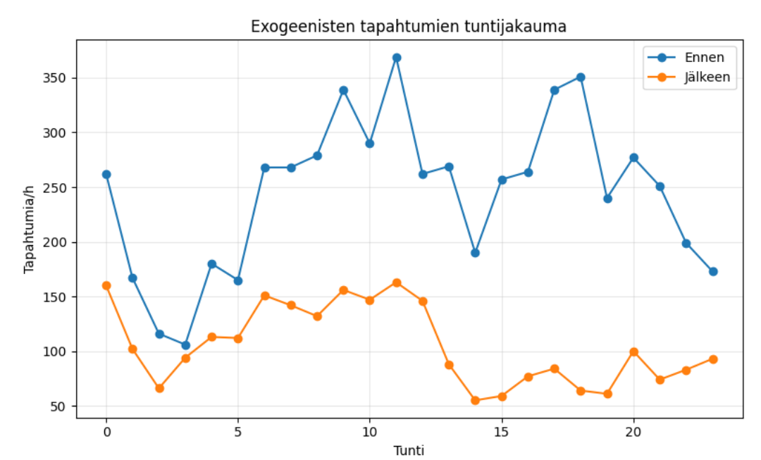

Ihan näin vertailuna, että mitä se maakaapelointi vaikuttaa.
Tämä on vastaava alue, kuin missä itse asun. Täällä maakaapelointi on osittain valmis.
Ja tämä on maakaapeloinnin jälkeen täällä meillä.
