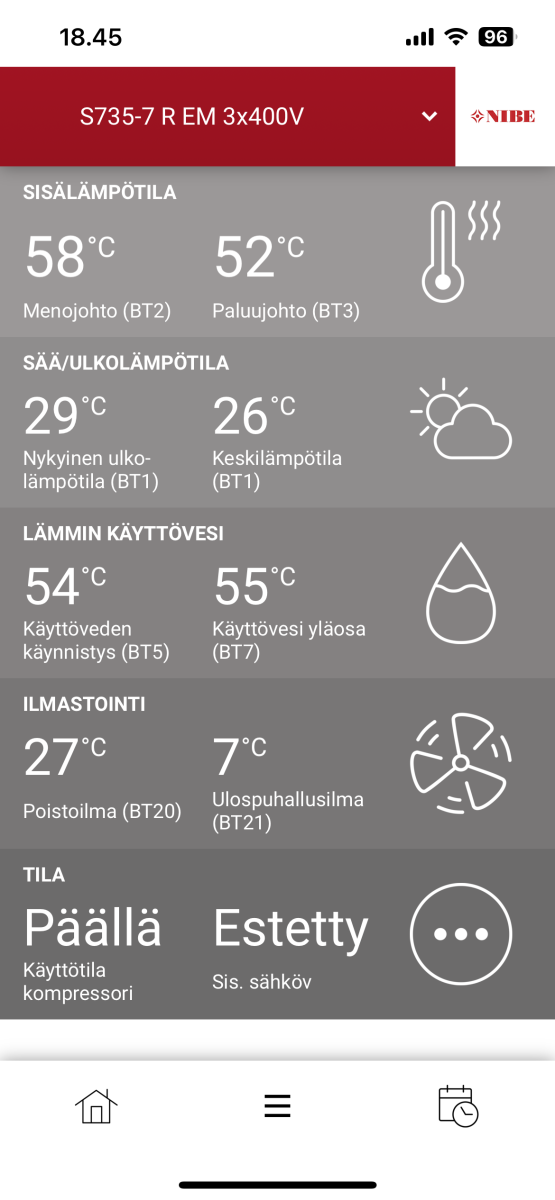

Nyt on ollut reilun viikon niben s735 pilp+sam asennettuna. Tänään vasta kerkesin alkamaan tutkia hieman tuota laitosta ja huomasin, että kun kompressori on päällä niin menojohto (anturi bt2) nousee yli 50c vaikka asetuksista on laitettu max menoveden lämpötila 40c. Minulla on siis vesikiertoinen lattialämmitys. Onko niin, että tuo menojohto näyttää myös silloin kun kompressori lämmittää käyttövettä?
Tossa myuplink sovelluksessa tuo on vain hyvin hämäävä nimi ”sisälämpötila” ja siinä yli 50c

Tuossa myuplinkissä on näkyvissä periaatteessa väärät meno- ja paluuveden anturit, ne näyttää käyttöveden lämmityksen aikana käyttöveden lämmitykseen menevän ja palaavan veden lämpötilaa. Raportoin tuosta jo ajat sitten mutta tuskin ne tuotakaan korjaavat.
Ja jos nyt helteillä lämmitys pysähtyy kokonaan niin sittenkään noita ei kannata tuijottaa kun näyttävät mitä sattuu kun vesi ei kierrä ollenkaan.
Lieköhän siellä olemassakaan eri antureita lämmityksen laadun mukaan? Pumpun lämmönvaihtimessahan ne tulevan ja lähtevän veden anturit on ja sitä kautta kummankin laadun lämmitys hoituu. Väärä otsikointi taitaa olla kyseessä.
specialist
Eipä muuten S735:n asennusohjeesta äkkiä noita löytynytkään, varmaankin halpuutettu pois.
F750 mallissa on erikseen pelkkään lämmityskiertoon menevän ja palaavan veden anturit noiden myuplinkissä näkyvien lisäksi. Nyt taisi löytyä siis syy sillekin miksei myuplinkissä niitä saa näkyville edes f750:llä, Nibe ei ole vaivautunut niitä erikseen sinne koodailemaan kun koskee vain vanhaa mallia.
Tuli nyt vain kyllä mieleen, että miten tuo S735 sitten laskee asteminuutteja käyttöveden teon aikana? Pitäähän sen silloinkin tietää mikä nimenomaan lämmityksen menovesi on jotta asteminuutit voi laskea.

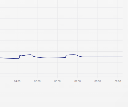

Kysytään nyt tähänä samaan ketjuun, että miten säädän kompressoria käymään vähän harvemmin? Näyttäisi nyt, että lämmittää lattialämmityksen menovettä aika tiuhaan tahtiin, ja kompura käy vain tyyliin 10min. Menovettä lämmitetään tuollaisia pieniä pyrähdyksiä niin kuin kuvata näkee. Onko se asetuksista tuo "Käynnistä kompressori" askelminuutit?

Joo sitä voi hieman pienentää, itsellä taitaa olla siinä -200.

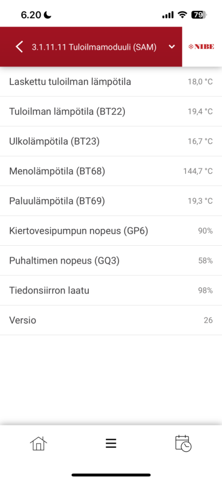

Tänään aamulla huomatti, että samin menolämpötila-anturi näyttää 144c. Ilmeisesti anturivikaa? Pitää maanantaina soitella takuuseen.
