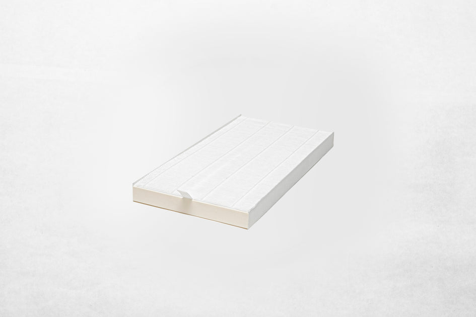

Itse vaihdan f7 tulosuodattimen 4krt vuodessa. Onhan se jo siinäkin vaiheessa aika ryönäinen. Jos vaihdat kelkasta kasettisuodattimeen niin ensimmäisellä kerralla sun täytyy ostaa se tulppa siihen, kasettisuodatin kun menee ilman kelkkaa paikoilleen. https://www.suodatinkeskus.com/fi/product/nibe-sam-suodattimen-tulppa/7198

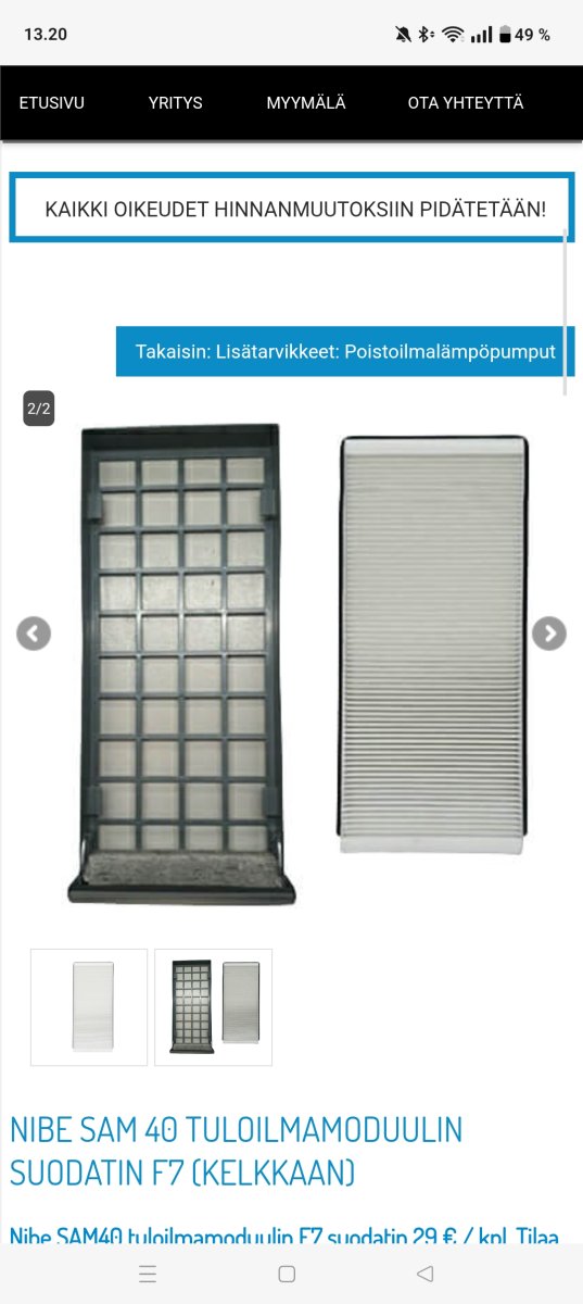

Tuo Mikkin linkkaama näyttäisi olevan tuollainen kasetti. Nykyisellään siis ulos vedettävä kelkka, johon olen vaihtanut kankaan sisään.

Edit. Kuvanmukainen vas puolen kelkka löytyy minun Sam40:sestä

Vanhemmissa SAM40-malleissa on ollut vakiona se kelkka, johon vaihdetaan suodatinkangas. Näin lienee myös @Joukahaine laitteessa ollut. Siihen sopii ihan yleismallinen leikattava suodatikangas, Niben suodatinsivut tarjoaa siihen G2 suodatusluokkaa: https://www.nibe.eu/fi/fi/tuki/tilaa-suodattimia mutta esim. G3 käynee ihan hyvin myös.
Uudemmissa malleissa on tosiaan se kasettisuodatin paremmalla F7 suodatusluokalla johon vaihto on ihan suositeltavaa jo paremman suodatuksenkin takia. Ja tosiaan kun vaihdat sellaiseen niin se tulppa pitää ostaa ensimmäisellä kerralla ja kelkka jätetään silloin pois. Ilmamäärät säädetään laitteen huoltovalikoista ja siihen ei mitään valmiita arvoja ole joten käytännössä tarvii mittauksen. Voihan sitä koittaa arvailla laittamalla tulopuhaltimeen vähän lisää tehoja.
EDIT. Näköjään jossain myydään sitä F7-suodatinta kelkkaankin sopivana kuten @Joukahaine linkkasi, mutta itse ainakin heittäisin sen kelkan pois ja laittaisin uudemman mallisen kasettisuodattimen tulpalla niin suodatin asettuu tiiviimmin ja on enemmän valinnanvaraa suodattimen hankinnassa.

Siihen kelkkaan se kuvan suodatin käy!
Jees kiitoksia avusta. Alunperin hintaa kauhistelin. Linkkaamasi F7 suodatin oli puolet halvempi kuin tuohon kelkkaan suunniteltu. Tilasin tulpan ja F7 suodatin setin.
Ennenkuin päivitän tuohon luokan parempaan suodattimeen niin ilm G3 kangas (eli sama kun menee pilpille) onnistuu myös laittaa. Mittauksen järjestäminen kestänee jokusen viikon, joten lienee G3 kangas ihan passeli siihen asti minkä jälkeen tuo F7 paikoilleen.

Mun vanhassa 2014 laitteessa oli ainakin kangas ellei täälläkin sitten aiempi asukas ollut alkanut säästää. Mutta ainakin nuo Niben suodatinsivut listaa G2-kankaan "vakiona vanhemmissa SAM 40 tuloilmayksiköissä." Olin siinä uskossa, että nuo kelkkaan laitettavat F7 kasettisuodattimet on kolmannen osapuolen keksintöjä mutta jos @misa64 2016 vuoden laitteessa on sellainen ollut vakiona niin varmaan sellainen on ollut sitten myös @Joukahaine vuonna 2018. Sitten tosiaan todennäköisesti ilmanvaihto on aikoinaan säädetty sen mukaan eikä siihen tarvitse nyt koskea.

G3 kangas kelpaa hyvin. Mistä ne suodattimet tilasit? Nyt kun kävi ilmi, että niitä F7 kasettisuodattimia on sinne kelkkaan menevinä ollut vakionakin, niin lienee mahdollista, että ne onkin sellaiset eikä sen tulpan kanssa asennettavat. Näissä mitat eroaa toisistaan hieman.
Suodatinpojilta nuo. Palauttelen jos käy ilmi ettei mahdukkaan. Ikävää kyllä jos näin, koska kys suodattimet maksavat sen 30e kipale mikä aika tyyris setti muutaman kerran vaihdettavaksi vuodessa. Sitten mennään kankaalla kuten tähänkin asti.

Kyllä ne varmasti käy, joko suoraan siihen vanhaan kelkkaan (ja tulppaa ei tällöin tarvitse) tai sitten ilman kelkkaa sen tulpan kanssa.
