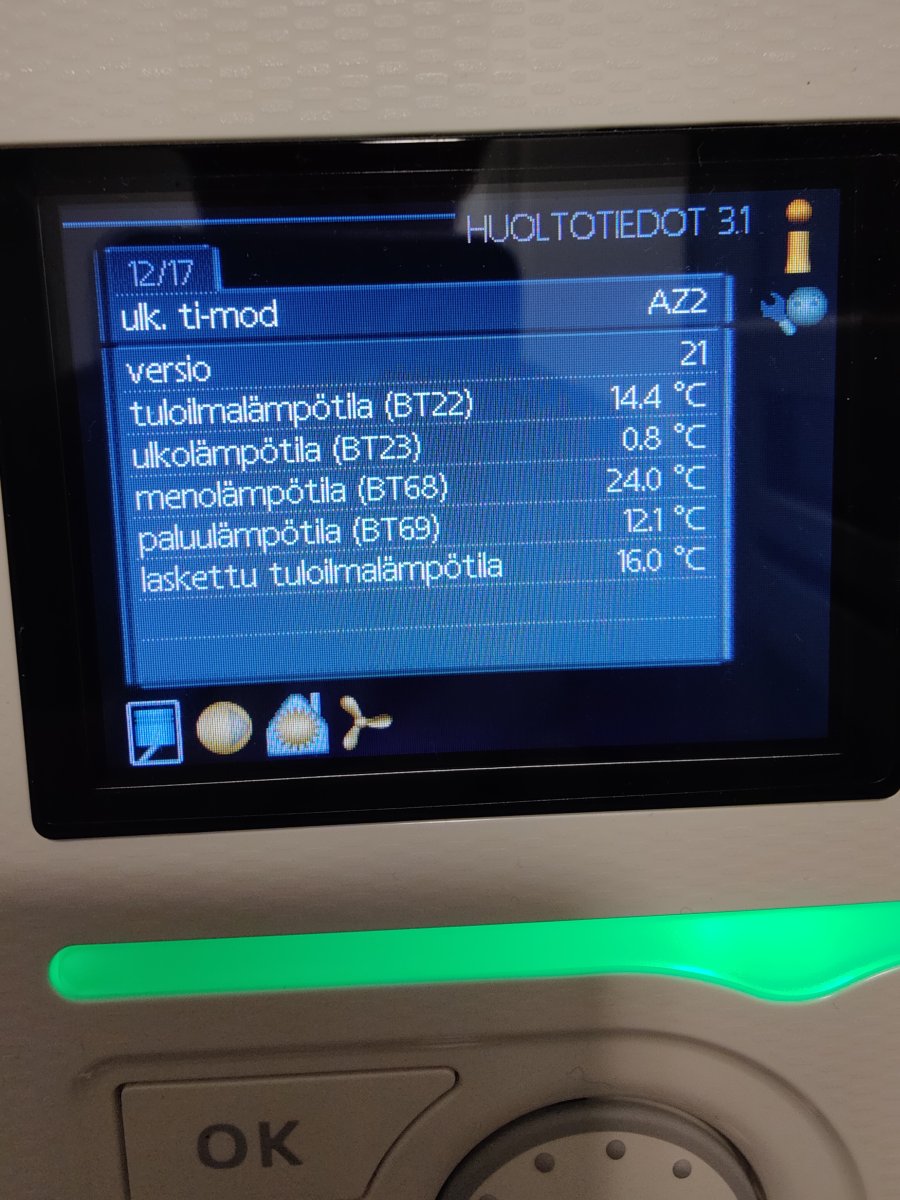

Kysymykseni kuuluu: Mistä syistä johtuen SAM42 tuloilman lämpötila jää jatkuvasti ja tasaisesti 1.6 astetta alle asetetun (ks. liite)? SAM42 ja Nibe molemmat ilmattu pari kertaa viimeisen 2kk aikana, viimeksi eilen. Tuloilman lämmöt asetettu 16 kaikkiin kolmeen lämpötilapisteeseen. Muuten laite toimii seurailujeni perusteella oikein.
Onko jossain SAM42 sisällä se joku QN40 ruuvi tms. joka on saatettu jättää asennuksessa väärään asentoon ja siitä johtuu tämä vai mitä syitä voi olla, jos laite on ilmattu? Vai pitääkö vain jatkaa ilmailuja useita kertoja tässä putkeen ja sillä pitäisi korjaantua? EDIT: ilmasin taas kerran SAM:n laitteen ollessa päällä, nousua vain 0.1 astetta tulolämpötilaan, ilmaa ei oikeastaan tullut.
Taustoja (joilla ei sinänsä ehkä mitään merkitystä asian suhteen):
- Kaksitasoinen uudisrivari 113m2, korkea huonekorkeus ylhäällä.
- Yläkertaa lämmittää ILP, lattialämmitys termareilla kiinni yläkerrassa tällä hetkellä.
- Ilmanvaihdon säätö täällä on vielä "kesken", eli alkupersäädöt ei ole kohdallaan - nyt tulo 67%, poisto 40% normaaliasennossa.
Kiitos vinkeistä!
EDIT: Vai voiko olla niin, että SAM42 ei yksinkertaisesti jaksa enää lämmittää tuloilmaa tällä 67% tulopuhalluksella näillä melkein nollan asteen keleillä pelkällä kompuralla? Vastukset on vielä estettynä, koska asteminuutit pyörivät reilusti alle asetetun -700 rajan.

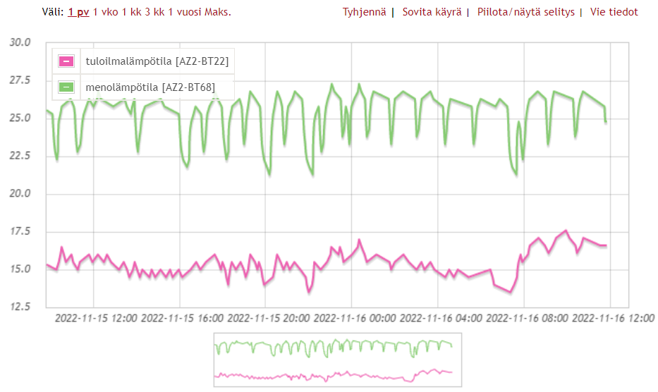

Aika kylmää menovesi, meillä menee SAM41seen 27 asteista näillä nollakeleillä ja aika ajoin ei silläkään pääse kuin 15 asteiseen tuloilmaan jostain syystä aika ajoin. Meillä seilaa jostain syystä esim vuorokauden aikana tuloilman lämpötila +-1,5 astetta asetetusta 16 asteen lämpötilasta. Seilaus ihmetyttää, tuntuu et se on laitteen ohjelmiston aiheuttamaa koska tuolla saman lämpöisellä menovedellä saattaa koko yön olla tuloilma esim n. 15 asteista kun yhden äkkiä pomppaa 17 asteiseksi...
Vaihtoventiilin kääntyessä menoveden lämpötila muuttuu. Ja ei SAM yksiköt siihen heti reagoi, joten tuloilma kyllä seilaa pikkuisen ja mieelstäni se ns. "kuuluu asiaan". Tuo menoveden lämpö voi olla hyvin noin käyttövettä tehdessä ja lämmittäessä siten vähän enemmän.
Käyrä on 3+0 ja 0C:ssa pisteensiirto +1. Siitä Niben lämpökäyrästähän se SAM:nkin menolämpötila BT68 lopulta määräytyy?
Sijainti Turku ja tässä asennuksessa tosiaan Niben ulkolämpötilamittari näyttää 2.5 astetta todelliseen ulkolämpötilaan verrattuna liikaa; tällä hetkellä +1.2C SAM:n ilmoittama ulkolämpötila, joka on todellinen ulkolämpötila myös ulkona. Nibe näyttää +3.7C.
Pitäisi ehkä muuttaa sen takia lämpökäyrä 3+1:een, niin sillä kompensoisi tuota Niben ulkolämpötilamittarin positiivista virhettä ja SAM:iinkin menisi lämpimämpää -> SAM:n BT68 lämpö nousisi myös tätä myötä ja sitä kautta tuo tuloilman lämpötila myös - onko ajatuksenkulkuni oikea?
Tämä oli lämmittäessä otettu valokuva. Oli lämmitys pyörinyt koko yön putkeen tässä, käyttövettä ei oltu tehty ollenkaan - pitkä lämmityssykli siis menossa tuossa (sulatusta saattanut olla joku sykli välissä, en tiedä).
Tais olla Niben mukaan niin että tuo pyrkii pysymään +-2 asteessa siitä pyynnistä. Kokeile nostaa tuloilman pyyntiä vaikka 20 asteeseen ja katso mihin se asettuu silloin. Jos asettuu silloinkin pyydetyn tienoille niin näet ainakin ettei mitään suurempaa vikaa ole.

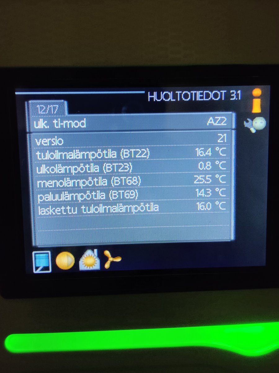

Nostin lämpökäyrän 3+0:sta 3+1:een, pisteensiirron otin pois, eli ei ihan niin iso muutos. Ilmasin vielä kerran kaiken myös.
Nyt näyttää tältä, eli paremmalta. Ehkä tämä oli juuri sopiva säätö, näkee sitten.
Tarkotat vaihtoventtiilillä sitä kun kone alkaa tehdä lämmintä vettä? Sen ymmärrän et silloin tuloilma on viileempää mut esim viime yönä tuloilma roikkui koko ajan jossain 14-15 asteessa vaikka menovesi oli tasaiseen 27 astetta pl sulatukset ja aamun lämpimän veden teko
. Sitten yhden äkin aamulla tuloilma pomppas n. 17 asteeseen.
. Sitten yhden äkin aamulla tuloilma pomppas n. 17 asteeseen. Näytä liitetiedosto 81828
Menoveden lämpö ei kerro esimerkiksi virtauksista (termostaattien aukeamiset/kiinni menot). Nekin vaikuttaa miten se vesi kiertää SAMin läpi.
Kuten sanoin niin siinä on se parin asteen heitto suuntaan ja toiseen, jos se lämpötila on sen sisällä niin se on laitteelle ok, ei se pyri sitä pitämään tasan asetetussa.
Tuossa se tuloilman lämpö on sulatuksista ja käyttöveden teosta johtuen ehkä laskenut tuon rajan alle ja laite on reagoinut siihen laittamalla SAMin venttiiliä vähän isommalle ja sit kun sulatus yms. on ohi niin se tuloilma jää vähän lämpimämmäksi.
Nosta se tuloilmapyynti pariksi päiväksi niin siitähän sen voit todeta miten se sitten käyttäytyy.
Hyvä pointti nuo mahdollisesti muuttuvat kokonaisvirtaukset. Joo, tuo +-2 haarukka oli minulle uutta tietoa, kiitos siitä, sen sisään tää heittely sopii ja homma on siis ok.
