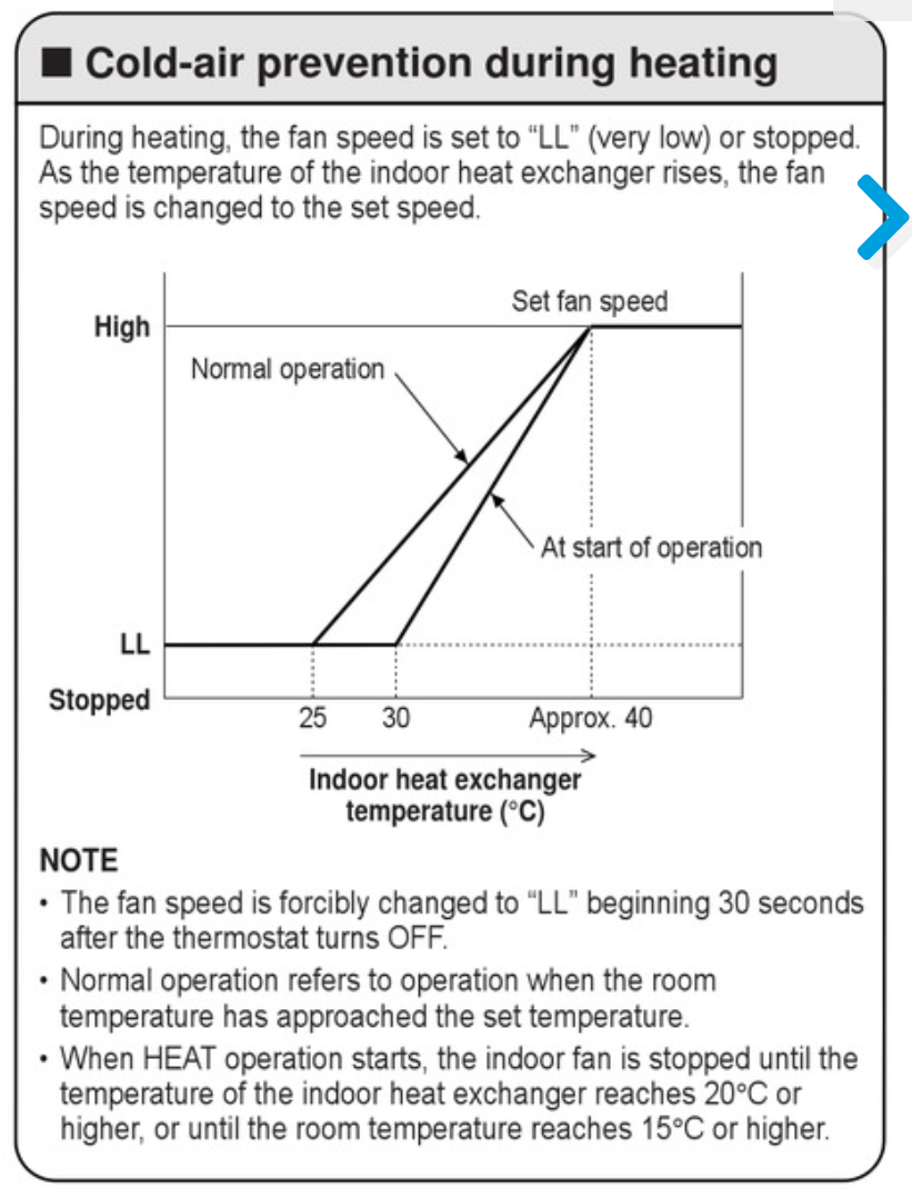

Kysytään viisampien mielipidettä. Tämmöisen löysin:https://www.manualslib.com/manual/554861/Sanyo-Sap-Krv123eh.html?page=36#manual
(kuva liitteenä)
Sisäyksikön kennon anturin väärä "kylmä" tieto kai pitää puhalluksen minimissään. Yrittäisikö tuo samalla sitten säätää paisuntaventtiiliä lämmittämään kennoa lisää (kiinni)? Onko tuosta kennon anturista tietoa? Jos tuota alkaa purkamaan, niin samalla vaihtaa ilman lämpötilan anturinkin. Olettaisin noiden olevan joko ntc tai ptc vastuksia jollakin arvolla, löytyykö tarkempaa tietoa jos vaikka kokeilisi kiinteillä vastuksilla.

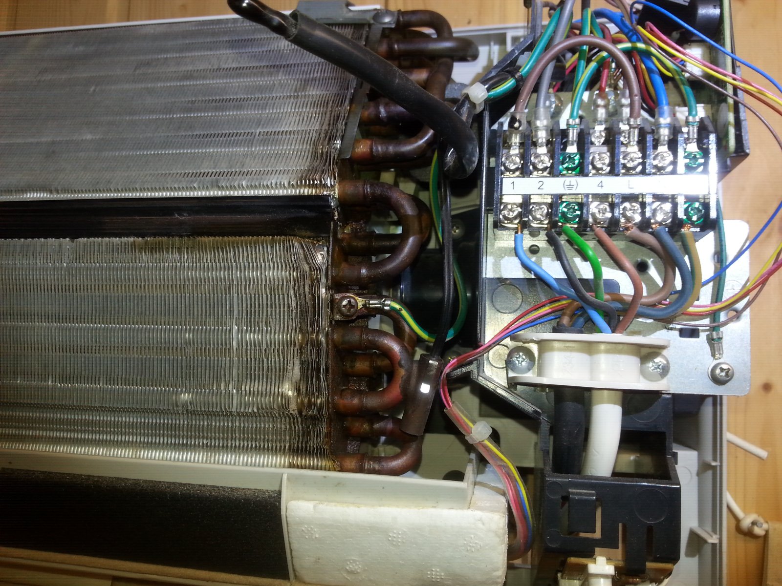

Tänään sain aikaiseksi purkaa sisäyksikön kopan, ja tutkailla termistoreja. Mittari näytti molemmille sopivia lukemia, ja lämmittämällä resistanssi muuttui oikeaan suuntaan, ehjiltä vaikkutivat. Liitin takaisin kiinni, ja hämmästyttävää kyllä, koekäytössä tuntui toimivan. Kesti käyttää jopa high power-tilassa. En ole kyllä varma puhaltiko puhallin aivan täydellä teholla, mutta puhallusnopeuskin kyllä muuttui. Tuolle ei siis tehty muuta kuin käytettiin liitin irti. Olisiko ollut vaan kosketushäiriö, "ylimenovastusta" liittimessä. Laite ei suostunut käynnistymään ilman noita termistoreja, joten liittimien läpi täytyi mennä jotakin. Kuvassa kennon pääty näyttää rasvaiselta, koska töpöttelin vaseliiniä korroosiokohtiin. Huomenissa täytyy käyttää kaikki liittimet irti, ja ruiskia kontaktikliineriä.

Liittimet putsattu ja uudellenkäynnistyksen jälkeen sama vika takaisin. Puhaltimen toimimattomuuden syy on, ettei kenno vaan lämpene. Lämmittämällä termistoria puhallin toimii. Kennolle tulevat kaksi ohuempaa putkea ovat kyllä polttavan kuumat, ja lähtevä putki tuntuu haalealta. Kompressori kuulosta kuormittuvan, ja hetken päästä punainen valo vilkkuu. Kylmästöinnissä kenno kylmenee kauttaaltaan. Mitenkäs tuo nyt menee, jos kylmäaine olisi vähissä, niin kaasun nesteytyminen ja putken kuumeneminen kai tapahtuisi juuri kennon alussa, mutta kompressori ei kuormittuisi? Jos virtaus kuristuisi ennen kompressoria, niin paine ja nesteytyminen (lämpeneminen) tapahtuisi koko kennolla. Jos taas kuristus tapahtuu heti kompressorin jälkeen, niin vaikutus olisi sama kuin vähällä kaasulla, ja kompressori kuomittuisi enemmän kuin kuristuksella ennen kompressoria. Lämmityksessä paisuntaventtiili näyttää olevan sisäkennon jälkeen ennen ulkokennoa ja kompressoria, ja nelitieventtiili kompressorin jälkeen ennen sisäkennoa. Vaikuttaisi, että nelitieventtiili kuristaisi lämmityksessä. Nuo laitteen paineet ja kompuran kuomitus ovat luullakseni suunnilleen samat kylmästöinti ja lämmityskäytössä, kun ulko- ja sisälämpötila ovat lähellä toisiaan.
