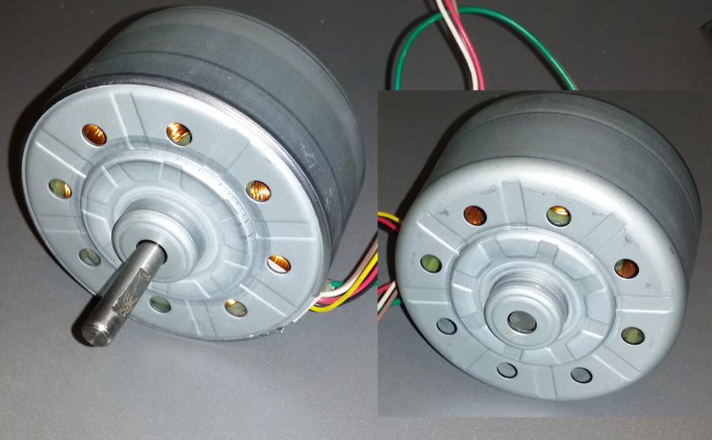

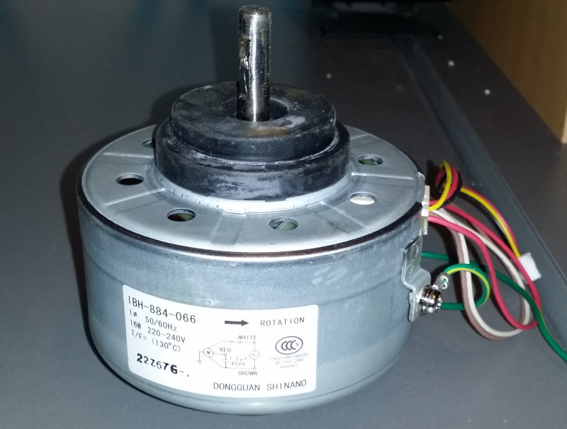

Mulla KRV93:n puhaltimen moottori kitisee lämmettyään jo yli sietokynnyksen. Vasemman pään helan olen rasvannut ajan saatossa moneen kertaan joten siitä ei tällä kertaa ole kyse. Näytin laitteelle meisseliä niin että moottori on nyt irti (ja puhdistan ropelin tässä samalla). Vaan tässä mallissa tuo moottorin kyljen reuna onkin lujasti stanssattu päätylevyn reunan päälle, joten sitä ei saa auki kuin rälläkällä ja sen jälkeen ei saisi enää kasattuakaan.
Akseli pyörii tasaisesti ja kevyesti, ja heti irti otettuani kuulin sen saman kitinänkin kun se oli vielä lämmin. Nyt kylmänä kuuluu vain kohiseva ääni. CRC:llä läträämistä en taida edes yrittää kun se ja 230V ei liene hirveän hyvä yhdistelmä, eikä se tuskin muutenkaan auttaisi kovin pitkään.
Siispä uuden moottorin tarvitsisin, mutta mistä? Ruotsissa varmepumptillbehor.se näyttäisi myyvän, vaan en pysty tilaamaan kun checkout-sivu vaatii ruotsalaista osoitetta?? Info-sivulla kuitenkin sanotaan että toimittavat ulkomaillekin, vaan eipä toimi eikä ole kyselyynkään vastattu.
http://www.varmepumptillbehor.se/en...tors/fan-motor-for-sanyo-sap-krv96-126eh.html
Onko vinkkejä muista paikoista josta tuota voisi saada? (IBH-884-066)

Lähteekö tuosta takakansi kanpeamalla auki? Uudelleen laakerointi olisi edullisin ratkaisu.
SAP124 tuo olisi ollut onnistunut helposti. https://lampopumput.info/foorumi/threads/sanyo-shiki-sai-kan-sap-krv-crv124-ehdxn.24030/#post-309791
Tuossa toinen parempi kuva. Ei tuo oikein avattavalta näytä. Tuon jos repii väkisin auki tuosta ulkokuoren ja päädyn saumasta, ei sitä saa enää kiinni pysymään, ainakaan oikeaan asentoon. Muuten olisin jo avannut sen ja mennyt laakeriliikkeeseen laakereita kyselemään. Toki jos tuossa on joku kikkakolmonen sille, saa kertoa :)
