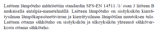

Nyt puhut kylläkin siitä miten TM RM mittauttaa laitteensa. ;)
Noissa VTT:n testeissä lukee1 sivulla selkeästi että lämpöteho määriteltiin entalpia-menetelmällä. => tehot mitataan juurikin pumpusta suoraan
Jos lämmitettävän tilan lämpötila laski alle +19,5C niin tilaa alettii lämmittää erillisillä lämmittimillä. Tämä tarkoitttaa sitä että oletettiin laitteen antavan maksimi antotehonsa +20C pyyntilämpötilalla ja 19,5C imulämpötilalla. Välttämättä kaikki laitteet eivät kuitenkaan toimi näin.

No hupsista.. vähän noin minä niitä itsekin mittailin ja tulos oli että vaihteluväli on noissa invertteripumpuissa aikamoinen riippuen vaikkapa edeltävästä historiasta.

Ei kai näin aikuisten oikeasti kukaan voi olla niin pöljä, että olettaa pumpun merkistä/mallista riippumatta pitävän huonelämpötilan vähintään asetetussa arvossa (esim. mainittu +20c)? Eli mahdollisesti osa pumpuista on käynyt koko testin ajan osatehoilla tai pahimmassa tapauksessa katkokäyntiä kun loppu lämpöteho on tehty jollain muulla lämmönlähteellä?
Tietysti jos testin tilaaja/maksaja on näin käskenyt tehdä niin kaipa sitä rahasta nykypäivänä tehdään mitä vaan.
Tässä kohtaa pitää varmaan mainita, että minua ei testin tulokset kiinnosta kyllä tippaakaan. En ole uutta pumppua hankkimassa. Ihmettelen vaan miten ylipäätään näin luokattomia testejä voidaan tehdä?
Ainakin hieno esimerkki siitä kuinka oikeilla pumppu- ja testiolosuhdevalinnoilla saadaan haluttu ilmalämpöpumppu näyttämmän kilpailijoitaan paremmalta. ;D
