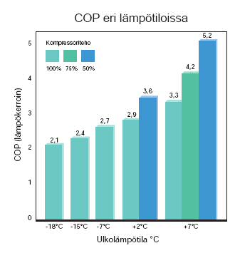

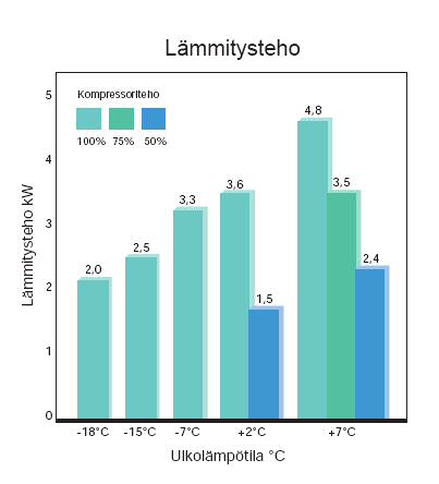

Huippuantotehoksi ilmoitetaan 6 kW, mutta nuo esitteessä olleet testitulokset näyttävät 4,8 kW ??
Ja jos laitteen nimellisteho on 4 kW niin COP on norjalaisen esitteen perusteella 4,21. Suomalaisessa esitteessä kuitenkin "seisoo" kuitenkin 5,1?
Olisivat Norjalaisessa esitteessä kuitenkin ne oikeat tiedot. ;D
    17,6 KB · Katsottu: 648
    15,8 KB · Katsottu: 647

Hei. Olemme huomioineet ennakkoesitteessä olevat virheet ja korjaamme asian pikimiten. Tässä tapauksessa on mennyt nimellistehot ja maximitehot vääriin paikkoihin. Tuo COP on +7 asteessa 5,2 kompressoriteho 100%.
Muistetaan kuitenkin näissä cop keskusteluissa aina se että parhaan copin ilmoittanut laitevalmistaja ei automaattisesti ole parhaan laitteen toimittaja. Toimivuus ja laatu punnitaan muilla perusteilla kuin cop arvoilla.
Vs: Sharpin uudet mallit
Sharpilp.fi sanoi:
Eiköhän tuo kompurateho ole kuitenkin 50% kun tuo COP on 5,2. Tarkastelkaapa niitä testituloksia vielä kerran tarkemmin (ks. se tumman sininen pylväs). ::)
100% kompressoritehoa ja 4,8 kW antotehoa vastaava COP on 3,3, ainakin noiden testituloksien perusteella. Norjalaisessa esitteessä laitteen nimellisteho on 4000 W ja tuota vastaava COP on sikäläisen esitteen mukaan 4,21.
Totta 50%. Sormet kävi nopeammin kuin järki ;D
