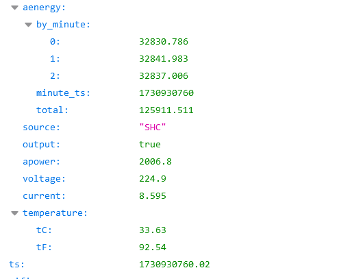

Mene Shellyn osoitteeseen alasivulle /rpc/Shelly.GetStatus ja katso sieltä mikä komento on sen viimeksi aktivoinut niin ei tarvitse arvailla
Tuollaista näyttää itsellä. Loopback muistaakseni tarkoittaa että shellyn oma ajastin on sitä viimeksi komentanut. Kytkin sen hallintasivulle manuaalisesti päälle niin nyt se näyttää tältä
Näytä liitetiedosto 101300
Tuollaista näyttää itsellä. Loopback tarkoittaa että shellyn scripti on sitä viimeksi komentanut. Kytkin sen hallintasivulle manuaalisesti päälle niin nyt se näyttää tältä
Näytä liitetiedosto 101301

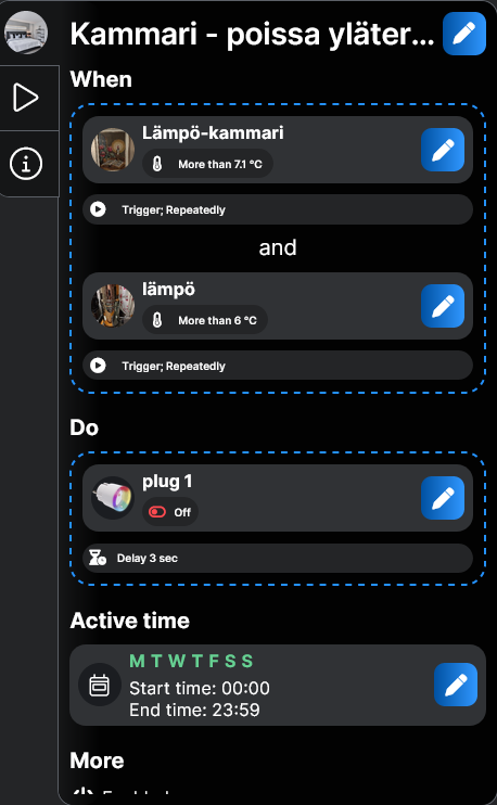

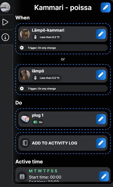

Sain viime yöltä tilatiedot kiinni. Hyvä uutinen on että sen ymmärtää oikein hyvin:
Huono uutinen on, siis jos tuon tulkitsee oikein, että Scene ajaa tuon plugin päälle. Paitsi kun ei pitäisi, ja siinä skenessä jota tuo ohjaa tuotwa plugia on myös logitus päällä. Ja lokin mukaan kyseinen skene ei aktivoidu tuolla hetkellä.
Itse epäilen että tuo liittyy näiden snenen ohjelmoinnin puutteeseen: Niille noihin on laitettava "active time", jossa oletusarvot on 00:00 - 23:59. Nämä scenen virheaktivoinnit tapahtuu 23:59 ja sitten toisen kerran 00:00 jos tuo "ylätermari" scene ehtii sammuttaa "poissa" -scenen. Tässä pitäisi olla lisäksi joku "always on" asetus. Se että miten nämä arvot vaikuttaa ei ole minulle selvää. Olen noita arvoja muutellut ja näillä ei ole vaikutusta noille virhekäynnistyksille. Sen sijaan Apin aikavyöhykkeen asettamien muuttaa laukaisuaikaa.
Täytyy miettiä että tekisi tästä shellylle bugiraportin.
Jos lokissa ei näy niin se ei ehkä ole tuo scene... tai ei ainakana pitäisi olla.
Jos muutat tuota active time asetusta niin että se on vain 23:50 ja 00:10 niin siirtyykö virhe eri ajankohtaan?
3 sekunnin delay on myös epäilyttävä.

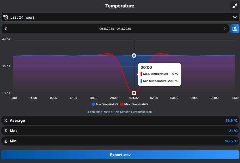

MInulla lämpömittari sekosi viime yönä juuri puolen yön aikaan. Shellyn tuki tutki asaiaa tänään muttei keksineet miksi systeemi näyttää että maksimilämpö on silloin alhaisempi kuin minimilämpö :) Mutta se tapahtui juuri vuorokauden vaihtuessa. Se yhtäläisyys tähän sentään on.
Viiveen osuutta pohdin siltä kantilta että se on jotain harvinaisempaa ja jos siellä on bugi niin se sitten tulisi näin mahdollisesti esiin.
