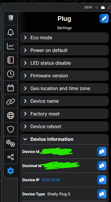

Tuli tilattua paketillinen Shelly Plus Plug S -pistorasioita, kun sai "halvalla". Rasian pohjassa on melko irtonaisen ja pahvisen näköinen lärpäke, jossa on painettuna Shelly Plug S ja 2500 W. Onko tuo lärpäke tarkoitus jättää rasian pohjaan? Ei vaikuttaisi siltä, että se olisi suunniteltu pois otettavaksi.
Tämä sarjassa tyhmiä kysymyksiä.
Taitaa olla vähän väärä säie tähän kysymykseen kun tähän malliin ei saa scriptejä tehtyä, mutta tarkoittanet tätä
Itse ostin yhden tuollaisen kesällä. Eikös se ole jotain muovia kumminkin. Ei sitä ole tarkoitus ottaa pois. Se varoittaa tuosta 2500W tehonkestosta.
Mistäs niitä sait "halvalla"? Sen verran kätevä että halvalla voisin itsekin muutaman ottaa.
Ja tuo 2500W pitää sitten ottaa vain viihteen kannalta. Jos edes 2kW resistiivistä kuormaa suunnittelee niin pistorasia missä tuo on kiinni pitää olla huippulaatua ettei liitäntä kuumene.

Joo, ei ihan oikea ketju, mutta en löytänyt oikein sopivaa. Jätetään siis lärpäke paikalleen.
Eikös näistä Plus Plug S löydy skriptituki? Ainakin Shellyn sovelluksessa on oma välilehti skripteille.
Ei ainakaan tästä mun laitteesta löydy
Voisi kai tuohon sen pörssihintaväritys-skriptin laittaa, jos siis on tuettu.
No ei ole ilmeisesti sitäkään kun on vain kiinteän väriset ledit enkä ole keksinyt edes miten niitä voisi ohjata muuten kuin sammutamalla oletustoiminnot niistä.
Se pitää olla PLUS plugi että on skriptituki. Tai Gen3 Plug.
Joo, ensimmäisen viestin mukaan kyseessä Plus Plug S. Katsoin ensin, että rasian pohjassa olevassa lärpäkkeessä ei lue tuota Plussaa, mutta onhan se Shelly-sanan kulmaan pienellä printattu.
Eri tuotteista siis puhuttiin.

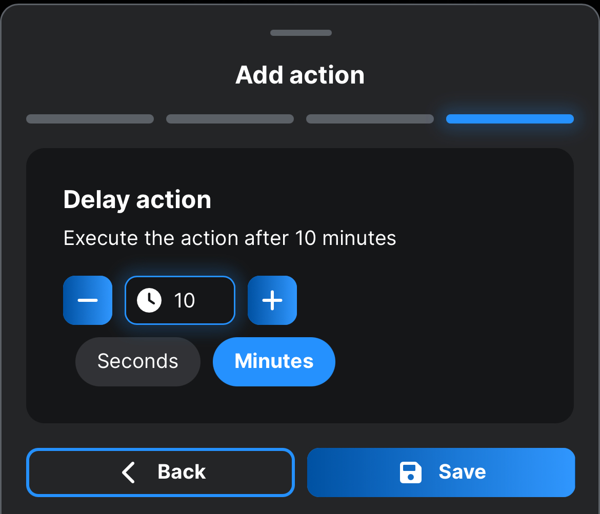

Saako Shelly plug S- älypistorasiaa scriptattua siten että käynnistyy seuraavan kerran aikaisintaan esim. 30 min päästä? Eilen juttelin chatGP:n kanssa ja kahlasin nettiä läpi. En suoraa vastausta saanut.
Ajatuksena on että Blu motion antaa liikkeellä käskyn pistorasialle käynnistyä 30 sekunniksi ja tämän jälkeen vastaava käynnistys aikaisintaan 30 min päästä.
Lähinnä että onko minulla edes mahdollisuuksia onnistua vai pitääkö keksiä jokin muu ratkaisu.
Mielestäni tuossa ei tarvita skriptiä jos siis kyseessä plugS g3 eikä plussa.
Linkittää BLU motionin suoraan plugiin, luo actionin joka turn on ja repeat when arvoksi 1800 sek, sekä erikseen timer off 30sek.
Minulla on tuo vanhempi laite, Shelly plus plug S. Ymmärsinkö oikein että tuota actionia ei saa tuohon nykyiseen? Toki tuolle plussalle keksin muutakin käyttöä, eli ei haittaa vaikka tarvitsisi hankkia tuon uudemman.
Pakottaako tuo action käsky käynnistymään aina 30min jälkeen vai jääkö se kuitenkin odottamaan 30min jälkeen käskyä liiketunnistimelta?
Kyllä sen plussaankin saa, mutta tarvii scriptin, koska plussassa vain scriptillä pystyy käsittelemään BT laitteita.
