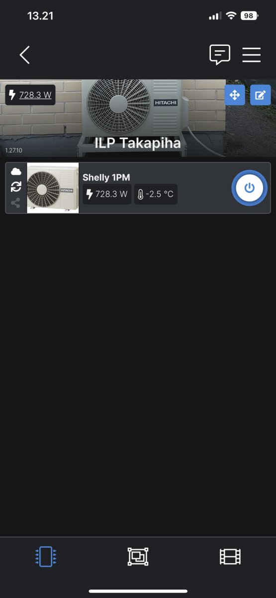

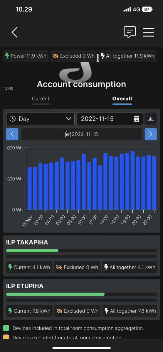

Nyt on 2kpl Sirokuman 35 Nordic konetta ollut kaytössä noin 3-viikkoa. Ensikokemukset ainakin positiiviset. Ovat hiljaisia ja eivät "nitise, natise" ja tuottaa hyvin lämpöä. Aika näyttää tuliko huti, vai hyvä hankinta ;)
Shelly:n taakse tuli, niin näkee vähän dataa... Pikku pakkasella ottaa käydessä noin 650W lepo kulutus alle 6W.
Etupihan pumppu lämmittää isoa alaa ja huonekorkeutta noin 4metriä pyynti 22astetta. Takapihan taas huomattavasti pienempää tilaa, samalla pyynnillä.
Täydellä pyynnillä (32astetta) kenno 62astetta lämpökameralla mitattuna ja virtaa otti noin 1000W ulkolämpötila tais olla nollan paikkeilla.

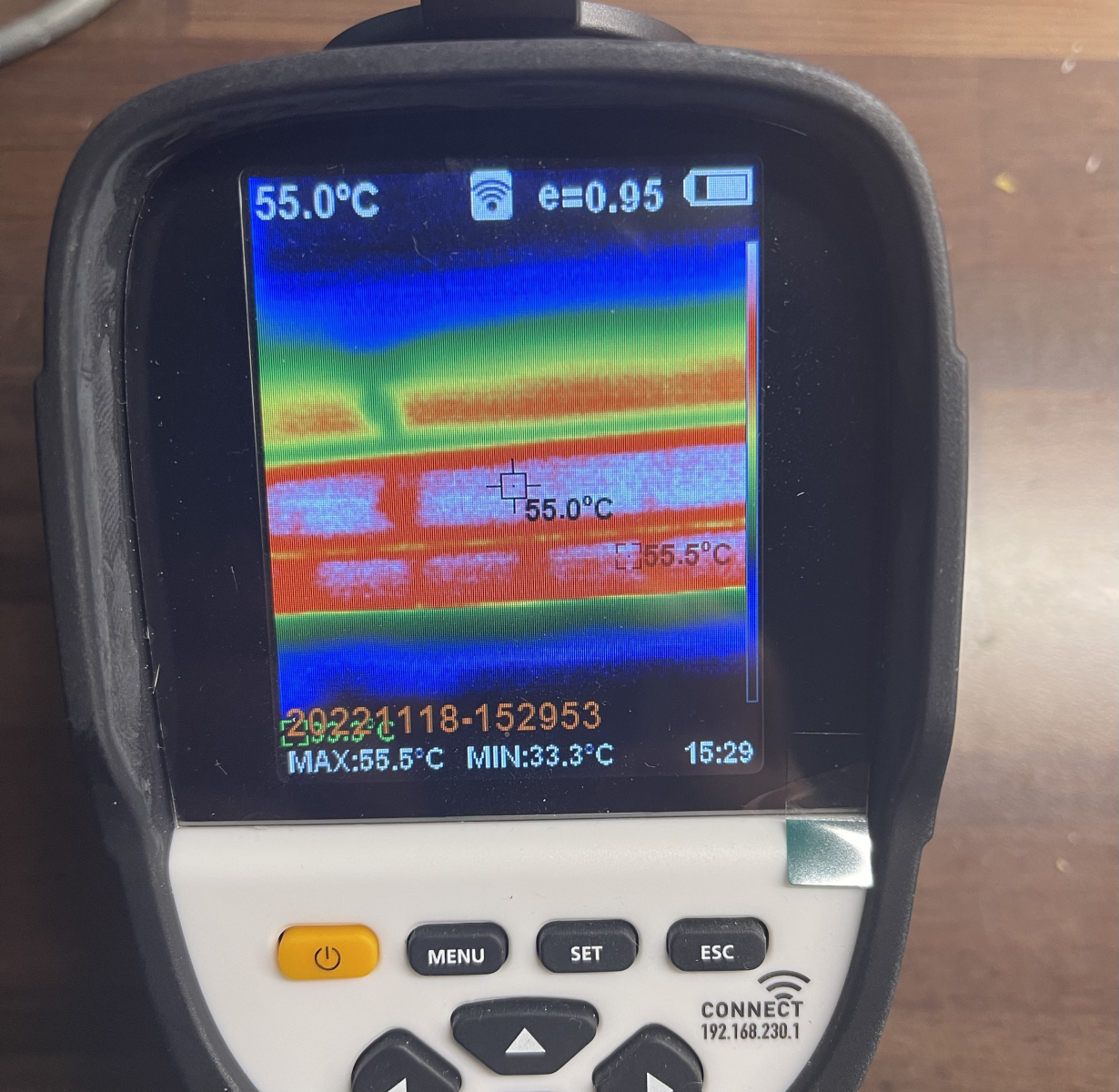

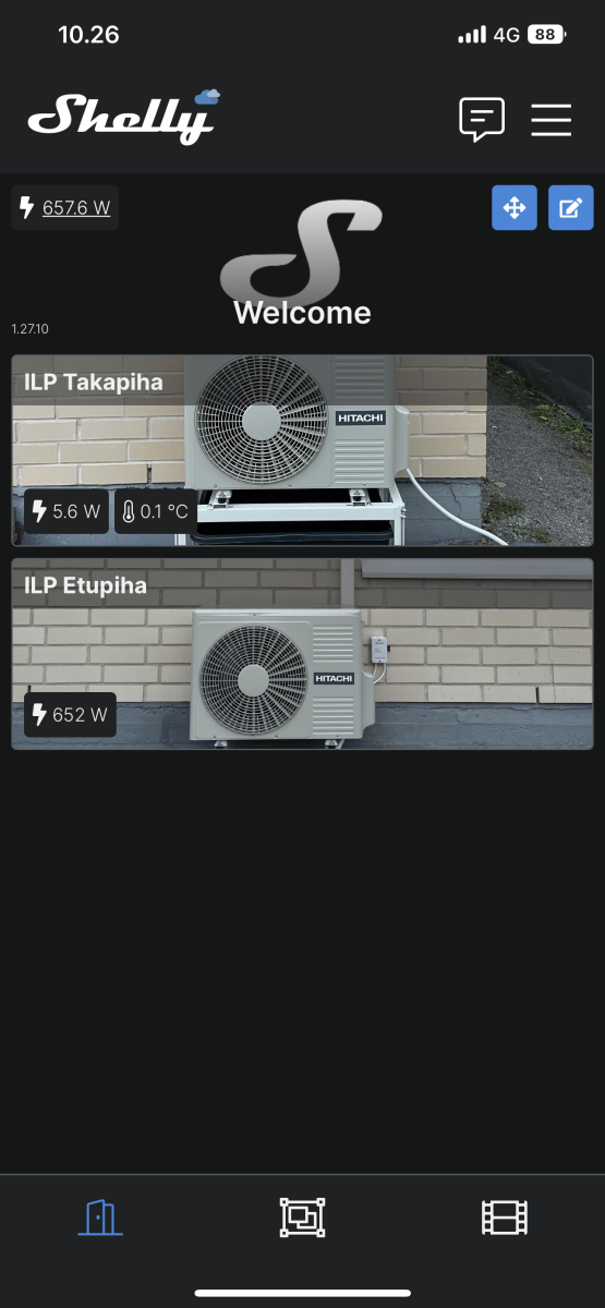

Nyt kun pakkasta on -2.5 niin aikani kuluksi mittasin uudestaan molemmat pumput ;)
Kennon lämpötila nousi 58asteeseen ja virtaa otti 930W sitten virran kulutus laski 730W ja kennon lämpötila 55asteeseen ja siinä pysyy lämpö ja otto teho. Vartin jaksoin molempia huudattaa sen jälkeen kun tuo lämpö ja teho lukemat vakiintui. Puhallus nopeus kakkosella.
Kennon lämpötila on kauttaaltaan saman lämpöinen.
Molemmat pumput käyttäytyy samalla tapaa.
Mutta sitä hiukan ihmettelen kun ulko kenno ei ollut ollenkaan huurteessa? Johtuu varmaan kyllä siitä että puhallin pyörii täysillä, niin huurretta ei kerkeä muodostumaan?
Pitää tehdä uusiksi kovemmilla pakkasilla, tää sama "testi" ;)
