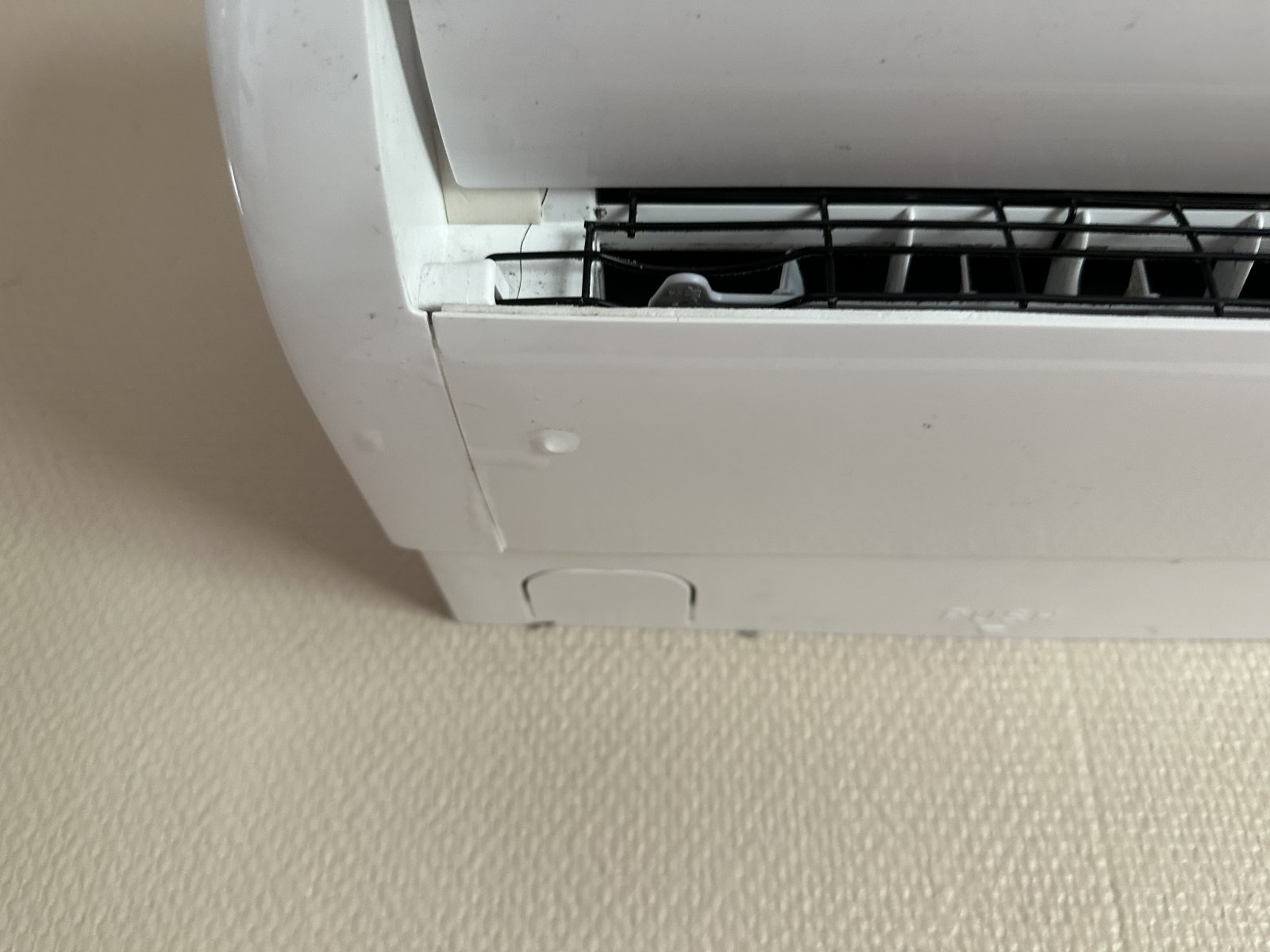

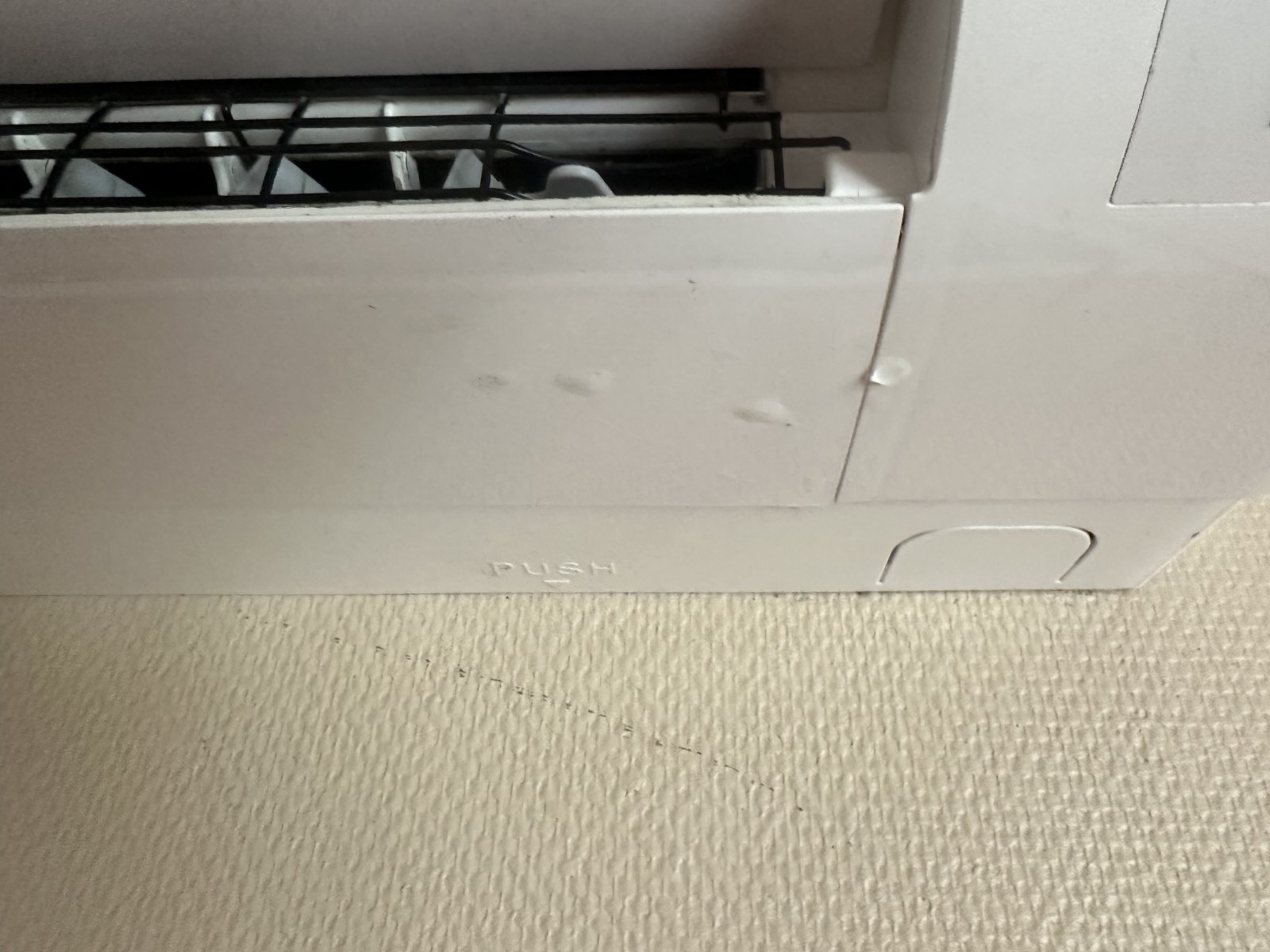

No niin nyt ne sitten alkoi molemmat sisäyksiköt tiputtamaan vettä sisälle ja poistoputket on auki ja tarkistettu että ovat siis varmasti auki. Purin tuota toista sisäyksikköä ( Thermia n 12v vanha) ja siellä kennon alla kun on se tippuvesiastia ja sen molemmissa reunoissa on postoputket, niin niistä tulee liitoksenläpi. Tai no vas puolella on vaan putki, mikä tulpattu pitkällä kumitulpalla ja siinä on 3 kohtaa vahvenne ja päässä tulppa mikä on siis siellä altaan puolella näkyvissä. Tulppa on mustaa pehmeää kumia, mutta niin se vaan vuotaa läpi ja lattialle. Samoin se oik puoli, mistä lähtee poistoputki ulos, niin siinä on joku laippa ruuvilla kiinni siinä altaassa ja senkin välistä tulee vettä läpi.
On se nyt kumma että molemmat alko vuotamaan juuri samaan aikaa eikä koskaan ennen ole vesiä tiputelleet sisälle. Kai noita jotenkin vois tilkitä, mutta se poistoputken pää joka on ruuvilla kiinni on jotenkin takaa kiinni ja vaikea avata.
