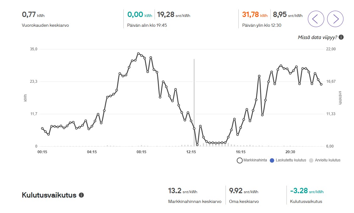

Osaakos kukaan sanoa, mistä tämmöiset raportoidut kulutuspiikit voisivat johtua? Eiliseltä kulutusarvio näytti 31,78 kWh varttikulutusta mutta se näyttää nyt hävinneen, kun mittaustiedot ovat ilmeisesti käyneet jonkin faktan tarkastuksen läpi. Liittymä on ihan normaali 3x25A. Olen joskus huomannut, että saattaa puuttua tyystin muutaman vartin kulutukset mutta ne hampaankolot sitten täyttyvät joskus myöhemmin.
Ei tuossa taida varsinaisia kulutuspiikkejä edes olla? Ilmeisesti varttipallukat ovat aitoa dataa ja pallukoita yhdistävät suorat viivat matemaattista puppua eli lineaarista interpolaatiota, jolla ei ole mitään tekemistä pallukoiden välillä tapahtuvien kulutusmuutosten kanssa ja kulutuskin voi väillä olla tasaista, hitaasti tai miksei nopeastikin vaihtelevaa.
Erilaiset lämmittimet, ruoanvalmistuslaitteet ja kylmäkoneet tyypillisesti aiheuttavat muutoksia peräkkäisten varttikulutusten välillä ohjaustavastaan johtuen. Jos mittarin etäluennan tietoliikenneyhteyksissä on katkoja tai siirtovaikeuksia, kaikkia lukemia ei välttämättä saada joka lukukerralla. Mittarit kuitenkin muistavat aika pitkän mittausjakson ja noita voidaan purkaa ja yhdistellä myöhemmin kattavan lukemahistorian keräämiseksi. Tietoliikennekuormituksen vähentämiseksi ainakin olisi järkevää siirtää useammin lyhyitä mittausjaksoja ja pitempiä paikkausjaksoja vain tarvittaessa ja harvemmin.
Olen melko varma, että siellä siirretään mittarin laskemaa kumulatiivista kulutusta. Eli sitä "mittarinlukemaa", kuten kansankielellä sanotaan. Oli tiedonsiirron katkos kuinka pitkä tahansa, niin kumulatiivinen lukema ennen ja jälkeen katkoksen kertoo aina satavarmasti, kuinka paljon katkoksen aikana on kulutettu. Tuo kulutus sitten jyvitellään katkosajalle jollakin periaatteella, joko tasan joka vartille tai sitten jotenkin muuten.
