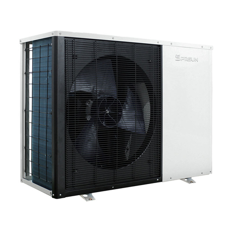

SPRSUN ILMA-VESILÄMPÖPUMPPU 12KW MONOBLOCK
Jalppi
Melkoisen halvalla 3370€ tehokas on/off Monoblock
Onko tässä jokin koira haudattuna? Vai eikö tälläinen olisi isolla varaajalla ja pörssisähköllä toimivalle aika hyvä kampe?
tori ilmo
Malli: CGK-030V3L-B inverter Monoblock
Panasonic kompressori
On/Off Monoblock
Kosketusnäytöllinen SPRSUN ohjauspaneeli
Danfoss sähkö paisuntaventtiili
Jännite: 400V/50Hz/3-vaihe
Kylmäaine: R32 1700g
Toimintalämpötila: -25~45
Suurin lämmitysteho: 11.6KW
Suurin jäähdytysteho: 7.46KW
Toiminta: Lämmitys, jäähdytys, käyttövesi

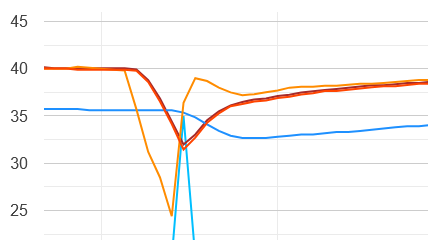

Laitoin itse juuri ekan viestin CGK-030V3L-B pöyrimään joulukuussa Nilanin sähkökattilan kanssa sarjaan ja nyt ekat 1000h kompuran käyntitunteja takana. Yllättävän hyvin on toistaiseksi pelannut. Vilppi ajelee vettä suoraan lattiakiertoon ilman puskuria, pääasiassa öisin 22-07 ja vasta -5c kylmemmillä keleillä on tarvinnut laajentaa käyntilupaa pidemmäksi.
Toki ensi kesänä pitää keksiä jotain kikkakolmosia kun eteisen jakotukki napsuttaa aina kiinan ihmeen sulatellessa kun työntää hetken n. 20c kylmempää vettä kiertoon ottaessaan sulatukseen tarvittavan energian.

Pumpun perään pieni säiliö, jonka kautta vesi jatkaa eteenpäin niin lämmön muutos tasaantuu reilusti. Itse sain tällaisen https://www.onninen.fi/nibe-varaaja-nibe-puskurivaraaja-ukv-40/p/ANS403 ostettua Torilta muistaakseni viidellä kympillä. Ei sen tarvitse olla kovinkaan iso. Tuo 40 litrainen pienensi lämpömuutoksen alle 10 asteeseen ja se tapahtuu hitaammin.
Oranssi on mitattu puskurille tulevasta putkesta ja punainen puskurilta lähtevästä. Sininen on paluuveden lämpö.
