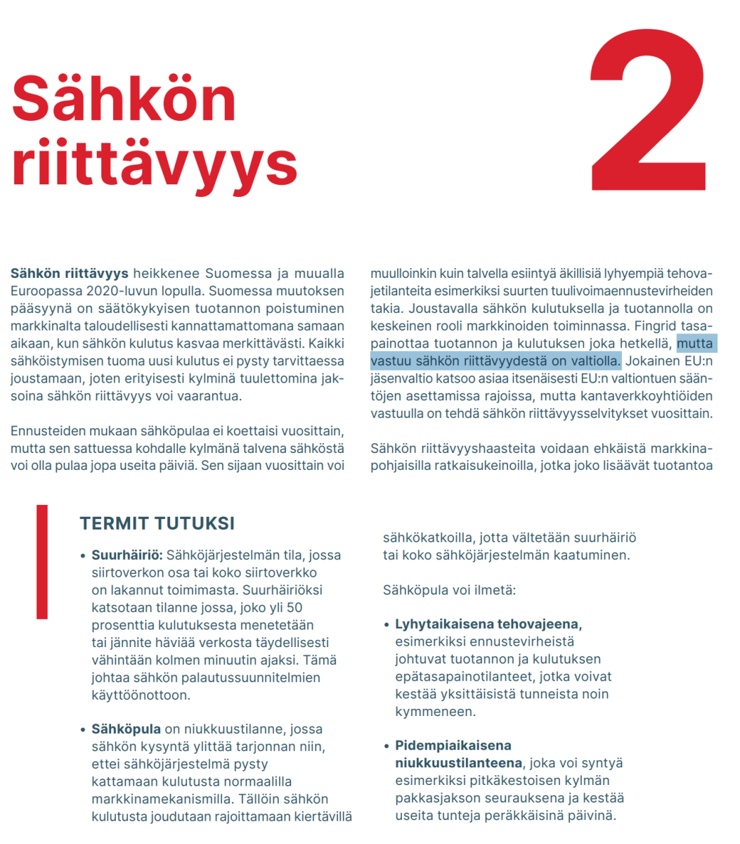

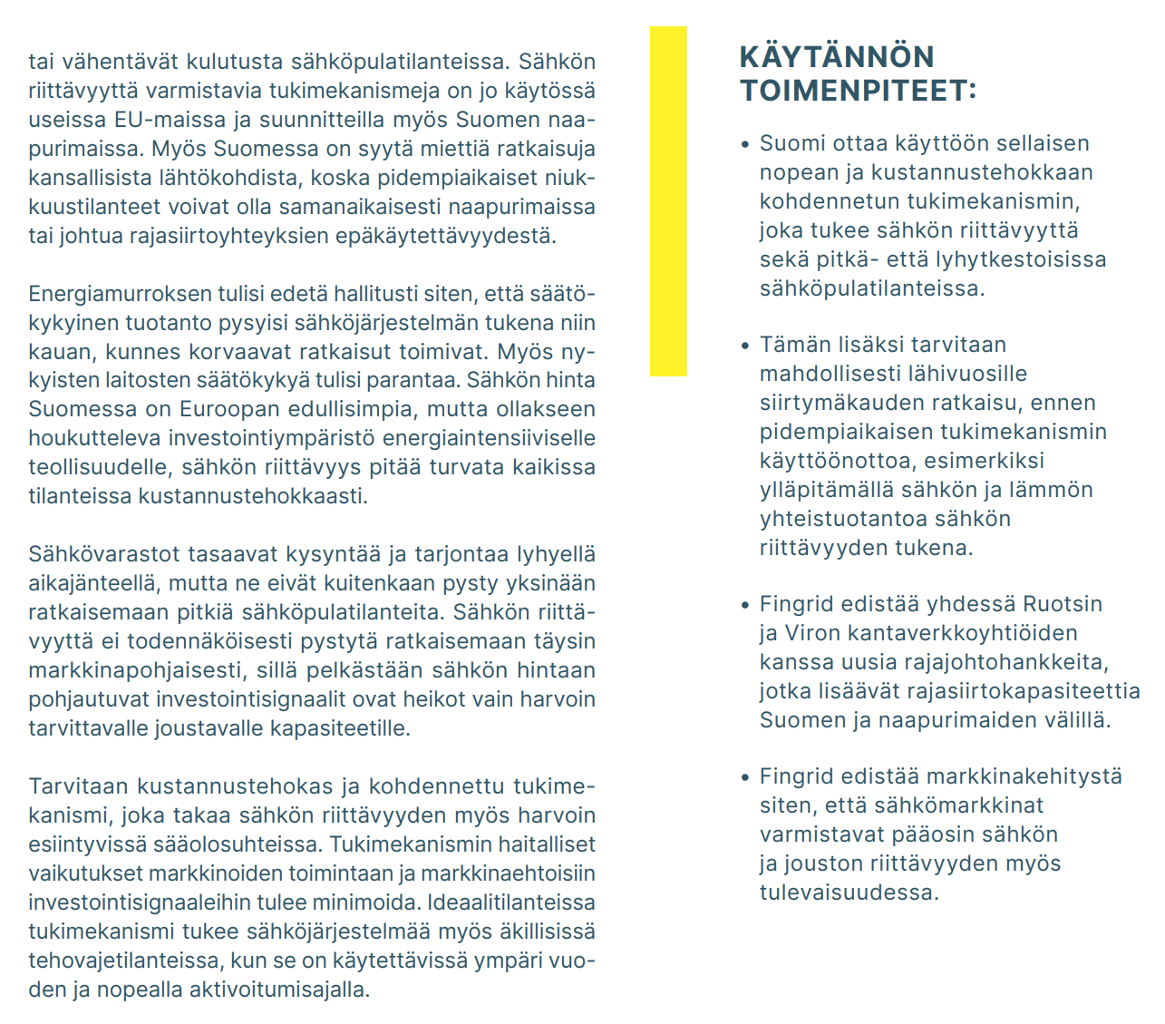

Tutkimus: Luotettava sähkö ei ole enää itsestäänselvyys – vihreä siirtymä saattaa tarvita fossiilista varavoimaa​
Suomen sähköjärjestelmä on ollut poikkeuksellisen luotettava, mutta näin ei välttämättä ole enää tulevaisuudessa. Aalto-yliopiston tuore tutkimus varoittaa, että ilman lisäpanostuksia joustavaan tuotantoon ja kysynnän hallintaan sähkön toimitusvarmuus voi heiketä merkittävästi jo 2030-luvulla.
huugo
Miksi sen pitää olla _fossiilista_? Eikös se voi olla uusiutuvaa nestemmäistä polttoainetta tms... ymmärrän varavoiman tarpeen, mutta en miksi sen pitää olla nimenomaan fossiilista. Biovoimalakin kävisi. Ja pienydinvoimala varmaan myös...
Varavoimaloita ei saa kaupallisesti kannattavaksi, joten voimaloiden pitäisi olla tavalla tai toisella esim. huoltovarmuuskeskuksen hallinnassa. Ja sähkön huoltovarmuusmaksulla pitäisi huolehtia voimaloiden ylläpidosta ja polttoaineiden ostosta.
Ja nimenomaan polttoaineen pitäisi olla uusiutuvalla energialla tuotettua ja polttoaineet ostettaisiin kotimaisilta toimijoilta huoltovarmuussyistä ja näin mahdollistettaisin liiketoimintaa ja tuotekehitystä sen ympärille.
Ja varavoimaloita pitäisi käyttää myös markkinalla siten, että ne olisivat aina esim. 30snt hinnalla myymässä sähköä. Näin kuluttajat saisivat vastinetta myös panostukselleen, koska korkeimman pään hintoja leikkaisi kummasti joku 500MW tarjous 30snt hinnalla.
Teoriassa on olemassa, mutta käytännössä ei. Vety ja biopolttoaineet ei ole laajamittaisessa käytössä ja ovat kalliita. Fosiiliset ovat luotettavia, olemassa olevia ja infra on olemassa.
huugo
Tutkijat puhuivat 2030-luvulla olevasta tarpeesta. Jos haluttaisi niin kyllä siihen mennessä jotakin uusiutuvaa polttoainetta olisi tarjolla.
Ja en tiedä miten isoista asioista on päästömielessä kysymys, kun varavoimasta puhutaan. Ihmetyttää vaan fossiilisuuden vaatimus ihan otsikossa. Säästäriippumatonta varavoimaa ymmärrän - miksi sen pitää olla fossiilista, en ymmärrä.
Fossiilinen energia on toki halvempaa kuin uusiutuvalla energialla tuotettu. Uusiutuvan polttoaineen käytöllä pitäisi olla muita perusteita. Vähän niinkuin öljylämmityksen kanssa, kun samaan aikaan käytössä on VILP, ei sen öljyn uusiutuvuudella ole käytännössä merkitystä kun öljyä kuluu vuositasolla niin vähän.

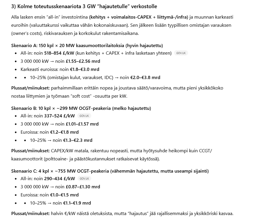

Wärtsilältä tilaukseen vain niitä 23MW moottorivoimaloita ja hajasijoitetaan niitä ympäri sähköverkkoa antamaan vakautta verkkoon. Ja samaan kompleksiin näiden voimaloiden kanssa voisi laittaa synkronikompensaattorit, mitkä antaisi verkon häiriötilanteessa aikaa moottorivoimalan käynnistykselle.
Ja normaalitilanteessakin ne synkronikompensaattorit vakauttaisi verkkoa kun niitä olisi hyvin hajasijoitettu verkkoon.

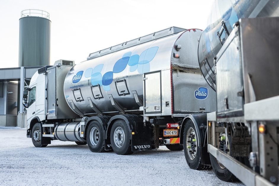

Tiedä sitten onko mikään riittävästi mutta tämmöistäkin on viritteillä. Siis kirjaimellisesti kotoisasta lehmänpaskasta tuotetaan metaania. Näitä laitoksia nousee kuin sieniä sateella ympäri Suomea. Miten sitten mahtaa olla kannattavuuden laita, en tiedä.
Jos nyt muistan oikein niin näiden potentiaalia kokonaiskaasunkulutuksesta taisi olla 2% luokkaa.
Mikkolan
Täällä Hämeessä salpausselän harjujen lomassa lietelannan levitys on melkoinen raina maitotiloille. Miten siellä Savossa on pohjavesi-alueita?
Noitten tuotanto määrät kuitenkin senverta pientä että kulluu ihan paikallisesti.
Suomessa olisi periaatteessa mahdollista moninkertaistaa biokaasun tuotanto. Kannattavuuden kannalta kriittistä on raaka-aineen siirtely ja kuljetus. Etelä-Suomessahan toimitaan suurelta osin niin, että raakabiokaasusta poistetaan hiilidioksidi ja muut turhat tai haitalliset kaasut ja pumpataan tulos kompressorilla maakaasuputkistoon. Biokaasua sitten myydään taseperiaateella (kuten sähkönkin tapauksessa tuuli-, aurinko-, vesi- ym. voimaa), jolloin virallinen instanssi vahtii, että tarjonta kattaa sovitut kaupat eräkohtaisesti yksilöitynä ja korvamerkittynä.
Biokaasua voisi kyllä jatkaa tyypillisesti toisella mokomalla, jolloin tuloksena olisi biometaanin ja SNG:n 50%-50% seos. Tuo tapahtuu käytännössä lisäämällä rikki- ja silaaniyhdisteistä puhdistettuun biokaasuun vetyä ja johtamalla tulos toiseen hiilidioksidin metaaniksi muuttavaan bioreaktoriin, jollaisia esimerkiksi QPower (https://qpower.fi/) tarjoaa kaupallisena tuotteena tai eriasteisina palvelutuotteina asennettuna biokaasulaitoksen yhteyteen.
