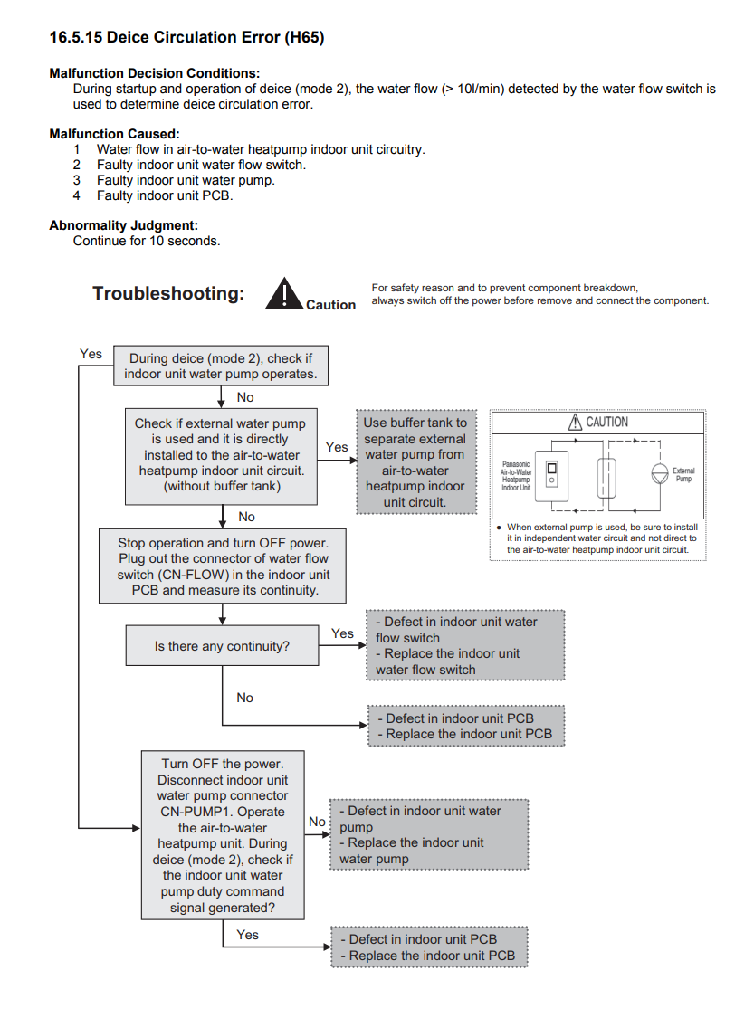

T-CAP sulattelee useasti ilman vesikiertoa pelkällä kompressorilla. Deice mode 2 on juurikin tällainen sulatus ks. sivu 126Yleensä varmistetaan ettei virtaus ole liian pieni. Pienellä virtauksella voi tulla ongelmia sulatusten kanssa. Samoin liian pienellä virtauksella max tehot jää saamatta.
Outoa jos liian iso virtaus olisi ongelma.
Tuon 10l/min luokkaa on yleensä minimivirtaukset. Isommissa koneissa 20l/min.
H65 oli taas lauantai aamuna näytössä kun olikin -15 pakkasta. Nyt kun näyttää tulevan plussa päiviä myös tänne itä-suomeen tällä viikolla, niin pitääpä vielä koittaa tuota ilmausta. Se olisikin hienoa jos tuolla ratkeaisi.
Nyt en valitettavasti enää ihan tarkkaan alkuvuoden tilanteita muista. Nollakelien aikaan yritin vielä ilmata systeemiä, eli ilmaus ruuvia auki ja pyöritin panan kiertovesipumppua huolto menusta löytyvällä toiminnolla. Ei sieltä kummemmin tuntunut ilmaa tulevan. Keväällä kaikki -15 tai kylmemmät kelit meni aika lailla puukattilalla niin ei ehkä paljon ollut tilanteita että olisi päässyt virhettä tekemään.Ratkesiko tämä?

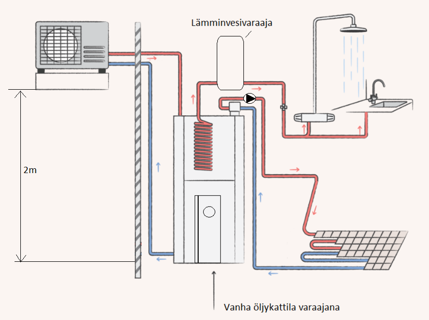

Panasonic kyllä osaa raportoida sinne palaavan (ja sieltä lähtevän) veden lämmön, eli ei siihen buffer-anturia tarvitse kaveriksi.Erona viime talveen on myös se että buffer anturi on nyt varaajan alimmassa mittari taskussa, ennen oli keskivaiheilla. Eli nyt näkee tarkemmin minkä asteista vettä vilpille palaa. Jos 28 astetta on raja että sen verran pitäisi minimissään olla että vesi sulatus toimii -10 ja kylmemmässä. Jos viimeksi keskellä ollut 31 niin onkohan varmasti ihan varaajan pohjalla ollut riittävästi lämmintä, sekin kävi mielessä.
Kunhan kelit vielä kylmenee niin raportoin miten käy. Hyvää Joulua foorumin lukijoille!
Joo sitäpä tässä juuri tarkoitin että kun buffer anturi oli ylempänä että onkohan ollut viileämpää pohjalla jolla yrittänyt sulattaa.Panasonic kyllä osaa raportoida sinne palaavan (ja sieltä lähtevän) veden lämmön, eli ei siihen buffer-anturia tarvitse kaveriksi.
Sen sijaan isolla varaajalla voi hyvinkin olla mahdollista, että siellä pohjalla on ollut liian kylmää vettä sulatukseen.
