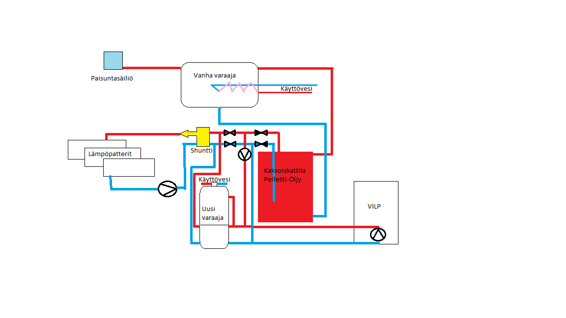

Jäikö tuo kattila nyt paikalleen ja onko kattila mukana kierrossa puskurina vaiko rinnalla? Kytkentäkuva lämmityspiiristä?
Kattila jäi paikalleen, ei kuitenkaan normaalisti mukana kierrossa kun hanat ovat kiinni. Voi laittaa myös hanoilla ja/tai pumpulla ohjaten mukaan kiertoon, mutta ajattelin että kattila laskee hyötysuhdetta siirtäessään turhaan lämpöä pannuhuoneeseen sekä piipun kautta harakoille. Siellä olisi kyllä tietysti 200l vettä puskuriin. En tiedä kumminko olisi viisaampi ajella, kattilan kanssa vai ilman.
Kytkentäkuvassa näkyvää "vanhaa varaajaa" ei oikein voi käyttää kun siinä ei ole pumppua linjassa. Se kun on toiminut aikoinaan kattilan kanssa vapaakierrolla.
Jos ainoastaan vanha paisuntasäiliö on käytössä niin ei kannata sulkea molempia hanoja,ainoastaan toinen hana että jää avoin yhteys paisuntasäiliölle.
Joo, olen oikeastaan ajellut niin että vain nuo kuvassa olevat vasemmanpuoleiset hanat on kiinni. Kattilan kuumalle puolelle laitoin takaiskuventtiilin ettei Vilp työnnä sinnepäin turhaan kuumaa vettä.
Ideana oli että voin tarvittaessa laittaa etänä keskuskattilan päälle sekä käynnistää kattilan ja puskurivaraajan välillä olevan pumpun jolloin talo lämpiää ilman VILPpiä.

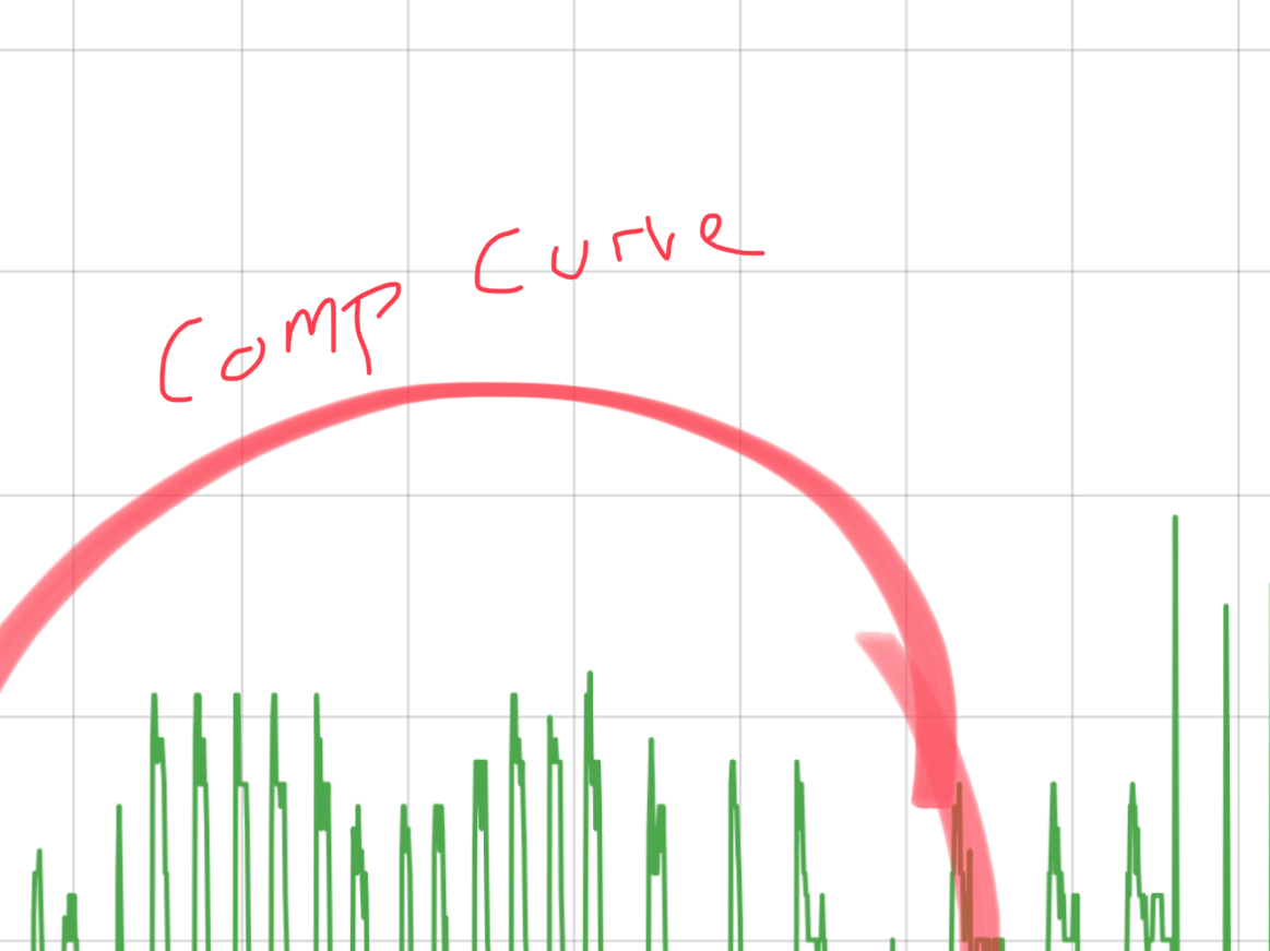

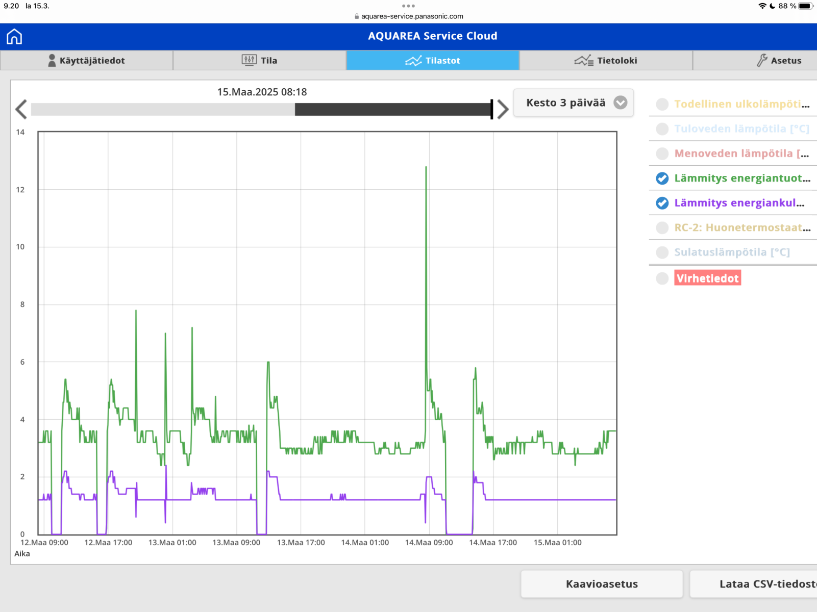

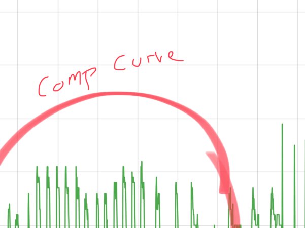

Tulipa tätäkin kokeiltua näillä etelän nollakeleillä. Direct ja compensation curve käyttäytyy ihan eri tavalla.
Compensation curve pysäyttelee kompuraa - säännöllisesti - kun saavutetaan tavoitelämpö. Pysäytyksiä tulee parin tunnin välein.
Direct laukkaa kompura aikalailla yhtäjaksoisesti, pysäytys tulee joskus kerran vuorokaudessa. Ohessa viimeiset 3 päivää direct ja siinäkin taitaa olla aurinkokeräimet pysäyttäneet panan keskellä päivää - ja 7 päivää tilasto jossa välillä oli käytössä comp curve.
Pakkasilla se Panan legendaarinen huono cop käynnistysvaiheessa vältetään kyllä tehokkaammin directillä koska käynnistyksiä ei tule.
Paras: olisi siis direct, jota ohjataan ulkolämpötilan mukaan, mutta käyhän sitä käsinkin naputella :hmm:
