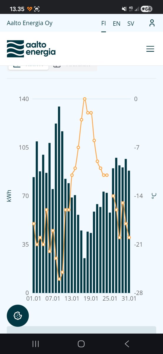

Hei! Onko täällä muita, joilla on pilp ja vesikiertoinen lattialämmitys? Olisi kiva tietää millaisia kulutuksia on tammikuussa ollut muilla. Meillä vajaa 140m2 omakotitalo ja leivinuunia on lämmitetty ahkerasti myös. Tammikuussa kulutus näyttää tältä:
Miten muilla?
Yhteensä oli mennyt 2484kwh, joka on mielestäni aika paljon, ottaen huomioon, että puita poltettu myös kovasti...

~1500kWh oli kun ei huomioida auton latauksia. 2018 omk, 130m2, pilp (F750) +sam40 sekä vesikirt lattialämmitys. Takkaa poltettu kerran pari päivässä, ilp ei ole ollut käytössä.
Viime vuonna kulutus ~1200kwh eli kyllä huomattavasti kylmempi tammikuu ollut.

Ei ihan Lapissa eikä Kemissä, mutta läheltä Oulua. Hyvin arvattu.
Pilp Nibe f470
Asuinneliöt 134m2
2 aikuista, taapero ja vauva
Vedenkulutusta en muista, mutta oli sitä ihan reippaasti mennyt.
Ei muita lämmitettäviä tiloja, autoa lämmitetään aamuisin 🤣
Leivinuunia lämmitetty 1-2 pesällistä joka päivä tai joka toinen päivä, riippuen paljonko sisälämpötila on ja paljonko pakkasta. Jos on ollut sisällä alle 21, on lämmitetty leivinuunia.
Ei muita sähköä kuluttavia laitteita.
