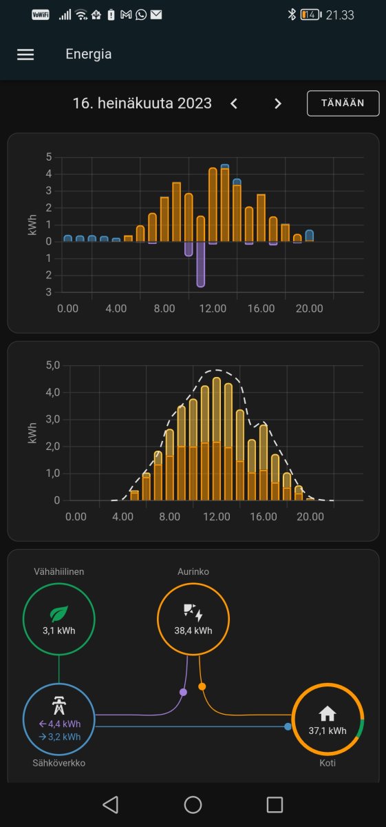

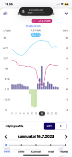

Aika hyvin meni karvalakkiautomaatiollakin sunnuntain negahinnat. Aamusta olis voinu skarpata paremmin.
Ei oikein auennu, mut eiks tuotantotappioon vaikuta vaan pörssisähkön miinushinta, miksi pörssihinta-siirtomaksu?pörssihinta - 0,09 c/kWh siirtomaksu) ollessa alle nollan,
Kyllä tuo siirtohintakin menee omaksi tappioksi, eli Lahti Energia perii sen kaikesta verkkoon syötetystä tuotannosta (ennen netotusta). Eli käytännössä 0,1 c/kWh on rajahinta pörssihinnalle, jonka alle täytyy kuristaa tuotantoa, etten joudu maksumieheksi.Ei oikein auennu, mut eiks tuotantotappioon vaikuta vaan pörssisähkön miinushinta, miksi pörssihinta-siirtomaksu?
No sitten joo. Nyt aukesKyllä tuo siirtohintakin menee omaksi tappioksi, eli Lahti Energia perii sen kaikesta verkkoon syötetystä tuotannosta (ennen netotusta). Eli käytännössä 0,1 c/kWh on rajahinta pörssihinnalle, jonka alle täytyy kuristaa tuotantoa, etten joudu maksumieheksi.

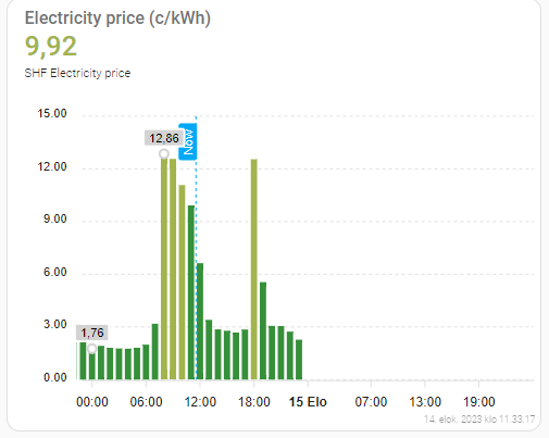

Tuolla 12 sentin tuntihinnalla ostaa monta yöllistä tuntia energian osalta niinkuin tuosta kuvastakin näkee ilman laskemista.

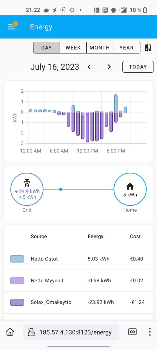

Katson kokonaisuutta. Viimeisimmästä energian ostolaskusta myyntisähkön hyvitys kuittasi 59,6%. Eikä myyntiä optimoitu mitenkään, kaikki myyntiin mennyt oli sinne valunutta ylituotantoa. Vaikka summat pieniä onkin niin kaikki ne on kotiopäin joka euro. Harmittaisi jos ne menisi harakoille.jos tarkoitat käyttöajankohdan siirtoa, ei se ole ostamista ja myymistä
