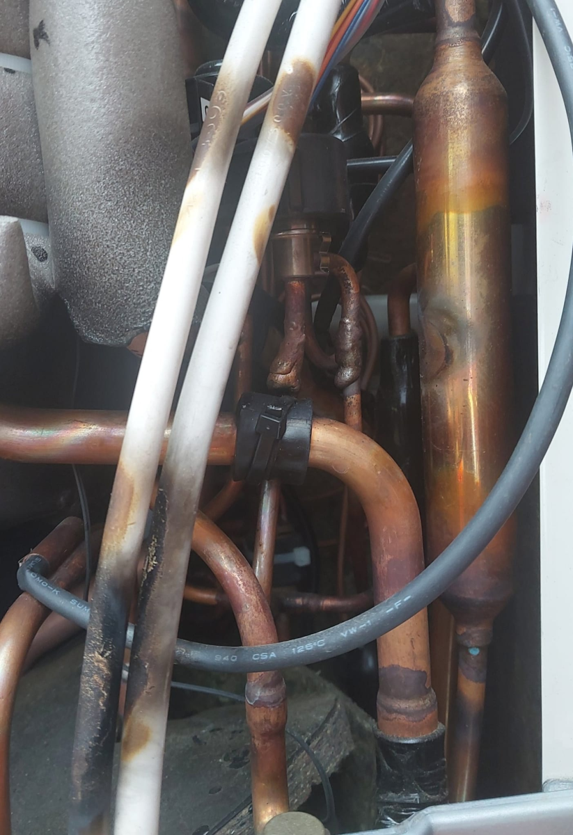

Asensin asiakkaalle Panasonicin 12kw ilma-vesilämpöpumpun 7.9.2021, öljykattilan rinnalle. Öljy lähtee päälle automatiikan ohjaamana noin -15 asteessa. Talo on noin 120m2. Laite toimi muuten hyvin, mutta paisari alkoi vinkua heti ensimmäisen talven pakkasilla ja kuuluu silloin koko kylälle, että Pansu käy.
Pansulta käytiin päivittämässä paisarin ohjausohjelmisto 2021-2022 talvena. Ei auttanut, päivitettiin uudestaan 2022-2023 talvena, ei auttanut.
Päivitettiin taas 2023-2024 talvena, ei auttanut. (Vastaakohan laitteen COP todellisuudessa enää luvattua päivitysten jälkeen eli kun paisari pidetään enemmän auki?)Joka kerta hirveä vääntö saada asiaa eteenpäin.
Pyysin monesti uutta paisaria, että voisin vaihtaa sen. Ei auttanut, osaa ei tullut.
No Pansu tilasi jonkun kovemman sorttin oman luottomiehen vaihtamaan paisarin maaliskuussa 2024 ja kuvista näkee jäljen eli liekkiä on ainakin piisannut ja samoin fosforikuparia. No ei kone vinkunut enää, kun korjauksen jäljiltä kylmäainetta puuttui yli kilon, muttei kyllä lämmittänytkään.
Kävin sitten korjaamassa jälkiä kylmäainevajauksen osalta ja laite toimi jotenkuten lauhemalla säällä. Plussakelillä nyt alkutalvella teki sellaista 1,2-1,4 Coppia ja kun pakkasta muutama aste, niin ottoteho 5kw ja tuotto 4kw eli ei kovin hyvä COP. Välillä COP hivenen plussalla.
Tätä olen nyt Pansulta vaatinut kuntoon, mutta sieltä selitellään että koneella on liikaa käyttötunteja tai se on alimitoitettu tms. Kelalääkäri selityksiä ja toiminta kuitenkin loppui tuohon karmean näköiseen korjaukseen. Laite toimi hyvin ja hyvällä hyötysuhteella tuohon maahantuojan järjestämään korjaukseen asti, poislukien se sian tappoääni joka ilmestyi jo noin 10 asteen pakkasella. Näihin Pansuihin ei kannata sekaantua näköjään lainkaan kun takuuasioiden hoito vaatii lakimiestä ja käräjiä. Kaukomarkkinoiden aikana ei ollut mitään ongelmia hoitaa asioita kuntoon ja olen näitä 15-vuoden aikana asentanut paljon.
Jossain vaiheessa sanoivat Kaukomarkkinoilta, että olen asentanut Pansun ilma-vesilämpöpumppuja eniten Pohjoismaissa eli jonkin verran näistä on kokemusta kertynyt. Tämä oli nyt sitten uran viimeinen Pansun asennus tämän takuuasian hoidon vaikeuden takia.
Toki vieläkin Pansuihin kosken, mutta vain kun niitä puretaan. Nyt alkaa olla taas pullakoppiauto täynnä pelkästään Pansun raadoista.
Ilma-vesikoneissa kompuran kuori murtunut rikki ja kylmäaineet pihalla öljyineen tai levari halki ja kylmäaineet lämmitysverkostossa. Just vietiin edellinen erä Stenalle ja pelkästään kompuroita oli yli tuhat kiloa. Mutta onnea ja voimia niille jotka jaksaa merkin kanssa ammatikseen taistella
