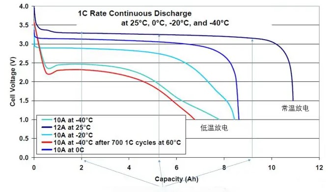

Winston Thunderskyn dokkareissa puhutaan akkujen käyttölämpötilojen olevan -45-85C (lautaus ja purku). Eipä tuo suomen sää ainakaan sitä rajoita. Koteloita ymmärtääkseni tulee olemaan useita erilaisia, niin sisälle kuin uloskin. Myös kosteisiin tiloihin (kellariin) on jotain tarjolla. Mielenkiintoinen konsepti kaikenkaikkiaan. Toivottavasti tästä syntyy jotain kannattavaa ja pitkäkestoista.
Missä näin sanotaan?
Minulla edessä Thundersky datasheet jossa charging 0C - 55C ja discharging -20C - 55C, operating -25C - 60C.
Miksi operating on enemmän kuin charge tai discharge? Jaa-a.
Ulkona akun pitäminen plussalla koko ajan 24/7, mikä on vaatimus jos sitä käytetään säätövoimana jossa pitää reagoida 700ms aikana parhaimmillaan, vaatii aika monta kWh:ta talven mittaan vaikka olisi eristetty. Kesällä taas vaatii tuuletuksen ja aurinkosuojan, ja siltikin lämpö laskee kennojen elinikää dramaattisesti.
Sisällä kaikin tavoin parempi, akuille.
edit. Ironisesti juuri Winstoneille näemmä ilmoitetaan mitä sattuu lämpötiloja. Mutta yleisesti lifepo4 -kemialle 0C on alaraja (turvalliselle) lataukselle.

Drevil

Ja vaikka olisi mahdollista, ei välttämättä optimaalista, tässä mitattu graafi lifepo4 purkulämpötilan vaikutuksesta vs kapasiteetti ulos:
Kennojännitteen romahtaminen noin alas yleensä johtaa invertterin LV-cutoffiin, jolloin purku loppuu siihen.
Ja tämä tietysti erityisen kriittistä toimittaessa säätösähkömarkkinoilla.
Luvattu kapasiteetti pitää saavuttaa kaikissa tilanteissa minimissään reilusti alle sekunnissa, ja silloin ei voi käydä niin, että akusta ei ole saatavissa luvattua purkutehoa kun verkosta sitä pyydetään.
Hyväksymis ja tarvittaessa sanktiomenettely on tiukka tämän suhteen, ja käytännössä kova pakkanen sulkisi silloin "kylmillään" olevat akut ko. markkinan ulkopuolelle -> akut parempi pitää lämpimänä ja toimintavalmiina, jos niillä jotain halutaan tienata.
Jotain marginaaliahan järjestelmään pitää toki laskea, mutta tietysti mahdollisimman vähän.
