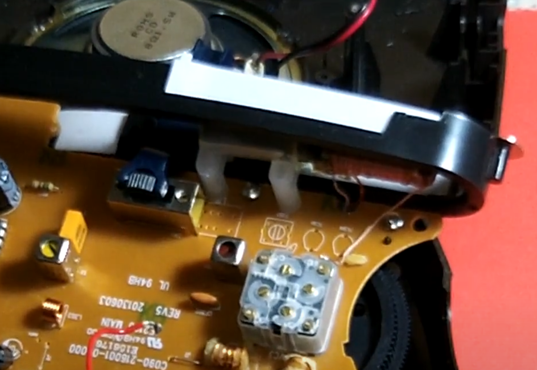

Vanhoissa putkiradioissa ja myös transistoriradioissa oli ferriittiantenni sisällä, joka toimii sekä pitkillä että lyhyillä aalloilla. Pitkät aallot kantaa ympäri maapallon aika pienillä tehoilla. Esimerkiksi radio Luxemburgin musiikkiohjelmia (muistaakseni keskipitkillä aalloilla MW) kuunneltiin aikoinaan 60- ja 70-luvuilla aika yleisesti tavallisilla matkaradioilla, kun suomalaisilta radiokanavilta ei tullut riittävästi nuorisoa kiinnostavaa musaa.Mutta onhan sellainenkin uhkakuva heitetty yleisesti että jossain laitteessa voisi olla radiovastaanotin joka sopivalla maapallon toiselta puolelta lähetetyllä (LW/MW) signaalilla sammuttaa laitteen. Antennin pitäisi kyllä olla iso tai lähetyspäässä julmettu teho tai molempia.

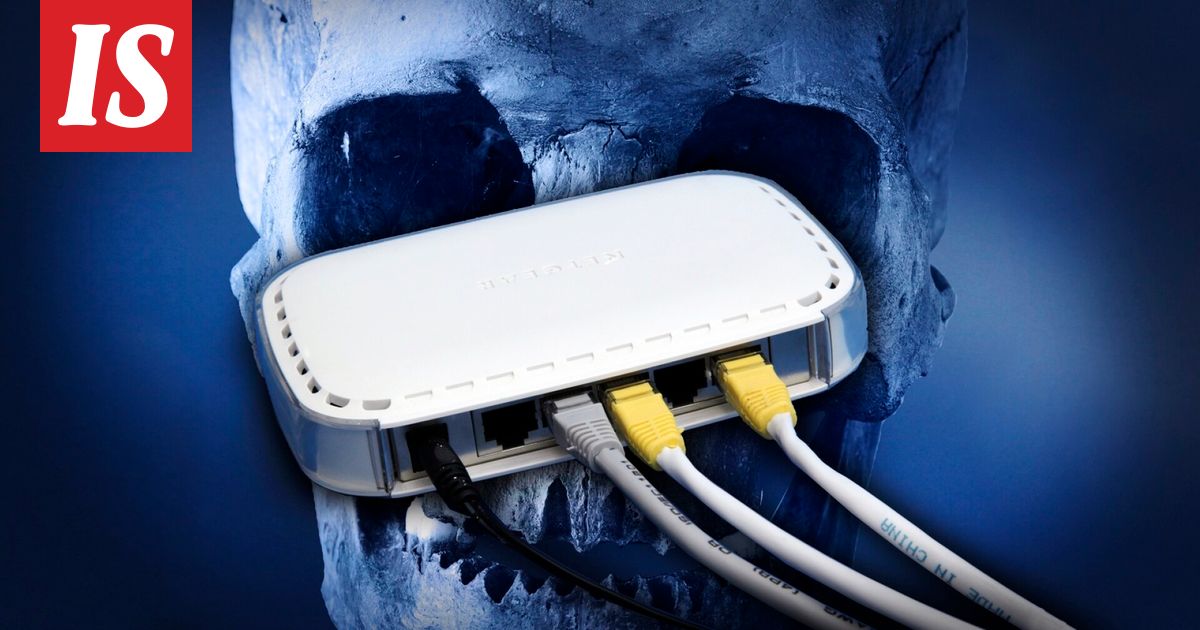

Tuo ei tarkista reititintäsi vaan se kertoo onko maailmalla tiedossa haavoittuvuuksia reitinmalliisi.
Ei löydy omaa Arrista listalta. Löytyykö muiden laitteet?Tuo ei tarkista reititintäsi vaan se kertoo onko maailmalla tiedossa haavoittuvuuksia reitinmalliisi.
