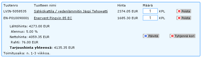

ekis
Vs: Toimiikoha Nibe 410P ihan oikein?
Tomi sanoi:
Ei luvattu säästöjä. Ihan oma pähkäilyn tuloksena tähän päädyin. lähinnä edullisen hankinta hinnan ansiosta. Jos nyt pitäs päättää niin tuskin enää hankkisin. Onneksi on hyvä takka niin silläkin pärjää jo aika pitkällle.
Näillä olisit päässyt pienempään sähkönkulutukseen edullisemmin (yhteensä 4135€).
http://kauppa.taloon.com/PublishedService?file=page&pageID=9&itemcode=EN-P010090001
http://kauppa.taloon.com/PublishedService?file=page&pageID=9&itemcode=LVIN-5058535
    11,5 KB · Katsottu: 477
John_T
ekis sanoi:
Tomi sanoi:
Turha kai sitä on kaverilla veistä enää haavassa kääntää - vai kuinka?? Näillä olisit päässyt halvemmalla! Ehkäpä olisi taas syytä vastailla alkuperäiseen kysymykseen, kuin ruveta jälkikäteen opastamaan... Kaikissa koneissa on omat hyvät ja huonot puolensa ja jollain perusteellahan tähän laitteeseen on päädytty tässäkin tapauksessa, olkoon se sitten se hankintahinta (vaikkapa). No joo...
Sähkävastukset kannattaa kytkeä niin, että ne eivät voi mennä päälle ennen kuin kompua on käynnissä. Tällöin varmistuu se, että kompura tekee aina ensin töitä ja sitten tulee vastukset avuksi, jos niitä tarvitaan. Kesällä kannattaa laittaa vastukset kokonaan pois käytöstä, jos vaan kelit sen sallii.
Kiinostaisi toki tietää, että millaisia lukemia eri kanavat sinulla näyttävät ja mikä lämpökäyrä + korjaus on valittuna?
