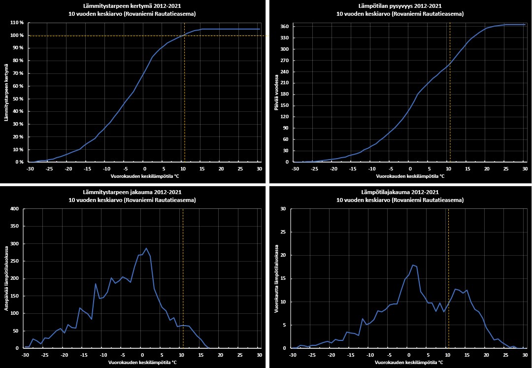

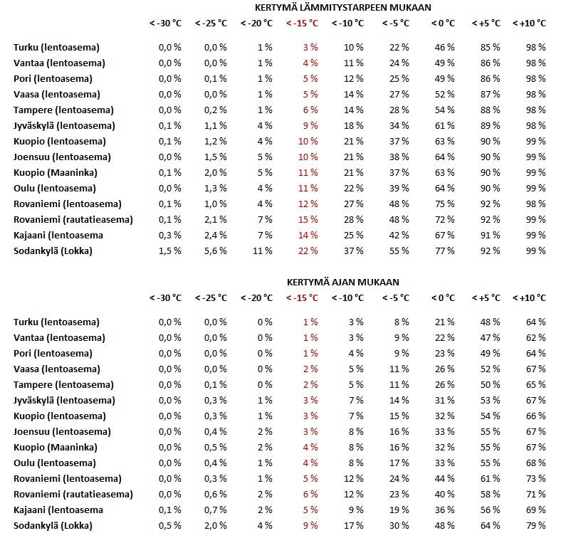

Jos se kannattavuus vähääkään kiinnostaa eikä kyse ole puhtaasta harrastusta (pelataanhan sitä kolopalloakin) niin kannattaa vilkaista hyviä @Kellarinlämmittäjä tekemiä lämpötilan ja lämmitystarpeen pysyvyystaulukoita
No niin, katos kun ei noita kaikkia tiedä. Lentokentät yleensä ovat vähän niin kuin tasamaalla täällä etelämpänä. Muutenhan noissa mittauspisteissa voi ollakin melkoista hajontaa kun voi olla mäellä tai majakalla.
Onneksi oli tuo linkki tuolla keskustelussa edellä, en muuten olisi muistanutkaan, mistä tuo lähtöaineisto löytyy. Käytin samaa aikaväliä kuin tuolloin muillekin. Kajaanin ja Sodankylän väliin näyttää menevän. Laitoin sen tuohon nyt rinnan tuon Rovaniemi lentoaseman kanssa niin helpompi verrata. Tuo punainen -15 °C taisi olla, minkä mukaan alun perin nuo lajittelin.
Ollos hyvä !
katso liitettä 95527
katso liitettä 95528

@RauskiH :n linkkimät taulukon JKL korkeudella kertoo samansuuntaisia lukuja kuin mitä vähän itsekkin tekoälyn kanssa haarukoin. Eli jos hyötyä saisi vain n. 15%:lle lämmitysenergiasta niin vaikea päästä edes 300 EUR vuosisäästöihin vaikka vähän optimistisia säästöjä ja korkeita sähkönhintoja käyttäisikin laskelmissa. Taloudellisesti järkevintä olisi uusia vain nykyinen entistä tehokkaammalla laitteella, kun alkaa tulla tiensä päähän.
