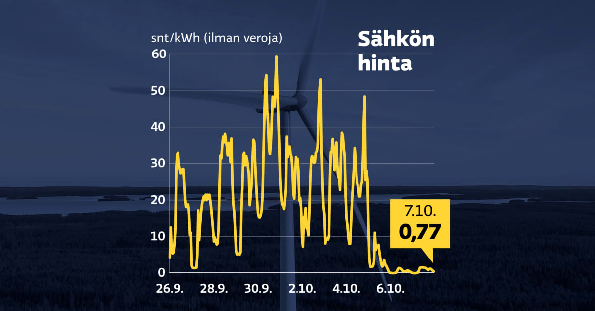

Luulisin, että aika pian halvat jaksot ja kalliit jaksot kestävät päiviä. Nythän on jo siitä esimakua eli halpaa on 3 vrk putkeen ja luultavasti tulee neljäskin. Sitä ennen oli kallista lähes viikko melkein kokonaan ilman oikeasti halpoja yötunteja.
Tuo on kehityssuunta, kun tuulivoimaa tulee lisää. Hinta menee tuulen mukaan eikä melko pienen yö/päivä kulutusvaihtelun mukaan.
Eihän päivän ja yön ero ole kuin n. 1 GW kulutuksessa. Nyt hyvän tuulen ja tuulettomuuden ero on jo 3 GW. Pian se on 10 GW.

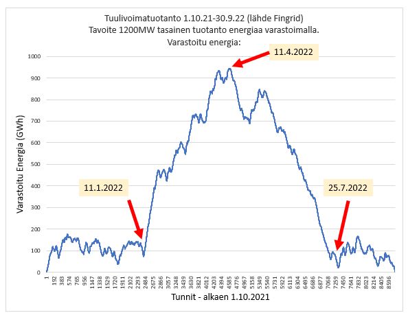

tuosta tuulivoimatuotannon kausivaihtelusta.
Se näkyi hyvin myös tuossa edellä kertomassani harjoitelmassani johon otin siis Fingridin sivuilta tuulivoimatuotannon arvot viimeiseltä 12kk:lta.
Keskiarvo tuulituotannon teholle oli noin 1200MW. joten kokeilin excelillä tapauksen jossa pyritään tasaiseen 1200MW tehoon varastoimalla ylimääräinen energia kun tuotanto on yli 1200MW ja käyttämällä varastoitua energiaa silloin kuin tuulituotanto on alle 1200MW.
Lokakuun alusta tammikuun alkuun pärjättiin aika pienellä energian varastointikapasiteetilla.
Sitten tammikuun puolivälistä huhtikuun puoliväliin tuulituotanto kasvatti energiavarastoa kunnes saavutti suurimman tason noin 11. huhtikuuta.
Sen jälkeen talven varastoa purettiin yhtä poikkeusta lukuunottmatta suht' tasaisesti heinäkuun loppuun asti.
Lisäys: Jäin miettimään, että olisiko tulos muuttunut jos olisin ottanut vuoden tarkasteluvälin alkama eri kohdasta vuotta?

Onko tuo olleenkaan järkevä tavoite? ....
Todennäköisesti ei.
Tämä oli mulle helpoin tapa alkaa sisäistämään tuulivoiman vaihtelun vaikutusta eristämällä tuulivoima omaksi perusvoimatuotannoksi.
Eli en tarkoittanut tätä alkujaankaan kaiken huomioivaksi tutkielmaksi.
Todennäköisesti ei.
Kiinnostavampi olisi joku lyhyempi aikajakso. Ei liene tarpeen varastoida tuulienergiaa vuodenajasta toiseen.
Vaikkapa miten olisi saatu hoidettua tämä tuore tilanne, jossa juuri äsken tuulivomaa tuli melko pitkään alle 100 MW ja sähkö oli kallista, mutta nyt tulee 2-3,5 GW ja sähkö on ilmaista.
