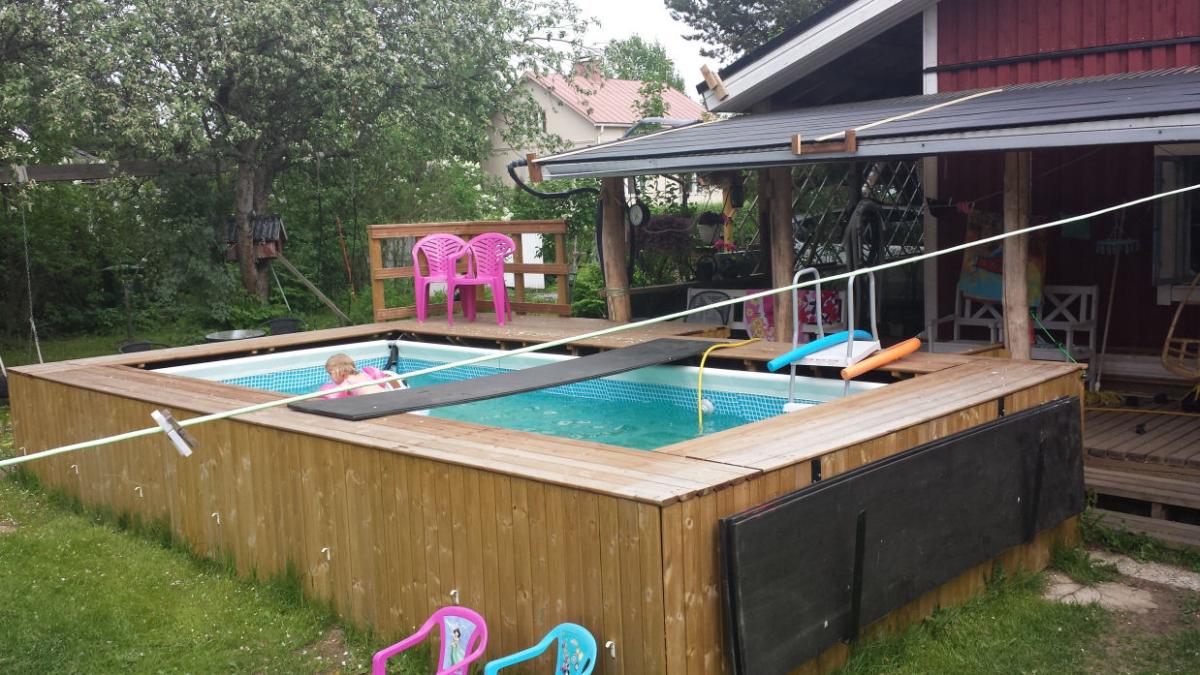

Ei ihan niin luotettavimmalla pihtimittarilla mittailin ULTIlta 4,7A virrat, josta yksinkertaisella laskutoimituksella (cos=1 ja jännite 230 Vac) saadaan 1,08 kW tehon kulutus. Toisaalta verrokiksi 250W kiertopumpulle vastaavat mittaukset 1,8A (cos 0,95) ja laskettu kulutus 393W? Näinollen kokonaiskulutus n. 1,4 kW. Näillä keleillä näillä energian hinnoilla altaan lämmön ylläpitäminen 24 asteen tuntumassa maksaa 2 - 3 euroa vrk. Uimaan pystyy hyvin, perhe on tyytyväinen ja niin minäkin :cool:
PS. Pitihän se laittaa fiilistelykuva tällaiselta kauniilta päivältä... niin, ULTI on piilossa saunan takana - moro taas.

Omat aurinkokeräimet nostivat eilen pari astetta lämpöä päivän aikana. 20 -> 22.
Vettä oli arviolta jotain 16000L eli tästä laskien n.37kwh ja paneelit ovat vähän huonosti niin että lähtevät päälle siinä kahden aikaan. Jos tästä laskee että ainakin 6 tuntia paistoi eilen aurinko niin se tekee reilua 6000W tehoa.
Ohessa altaan "selviämiskuva" talvesta. Täyttö on päällä, vesi tulee padan kautta kierukalla n.20 asteisena (säädetty virtaus niin). Kulmassa näkyy tuo katolta tuleva keräinlämmitysvesi.
    143,6 KB · Katsottu: 1 961
J
juhapumppu
Vs: Uima-altaan lämmitys
Joo muksut ovat testanneet altaan jokaisella täyttökerralla ihan alusta alkaen. Alussa kun vettä oli vain 10cm, he makasivat pohjalla. Kun vettä oli polviin asti, pyydettiin jo naapurinkin muksut mukaan kahlaamaan :)
Perjantaina sain täytön maksimiin, 1.2m asti. Lauantaina aurinkosta ei paljoa lämpöä irronnut kun satoi koko päivän. Koska tänään tulee vieraita kylään ja allasta varmaankin käytetään, oli pakko herätellä talviunilta myös Ulti6000 lämpöpumppu. Olin jättänyt talveksi sen lumen ja pakkasten armoille. Irroitin vain vesiputket ja puhalsin paineilmalla tyhjäksi.. tosin nyt huomasin että olihan siellä "Drainage" pultti pohjassa josta olisi _ehkä_ pitänyt tyhjätä se pakkasten vuoksi.. Hieman jännitti koittaa toimiiko.. mutta onneksi se lähti päälle ja näytti toimivan kuten ennenkin. Eli voi jättää ulos talveksi, tuli testattua :)
Eilen illalla kasin aikaan oli vesi 22 asteista ja jätin pumpun pörisemään yöksi. Nyt aamulla 8 aikaan tarkastin tilanteen, vesi oli 25 astetta. Jes, eli pelaa entiseen malliin, nyrkkisäännöllä 1ast/4h tuolla vesimäärällä (n.18m3) ja about +15 yöllä.
Jos ottaa taskulaskimen käteen ja laskee 4.2*18000L*3ast/3600 saa altaaseen ajetun nettoenergiamäärän 63kWh.
Tästä keskiteho 12 tunnille on 5.25 kW (63/12).
Sähkömittarin mukaan laite otti alle 1000:tta wattia itse joten kyllä toi ihan soiva peli on uima-altaan lämmittämiseen..ainakin hintaansa, 599e, nähden
Ei ole mainos vaan todellista mittaustietoa niille jotka tälläistä tai vastaavaa suunnittelee.
