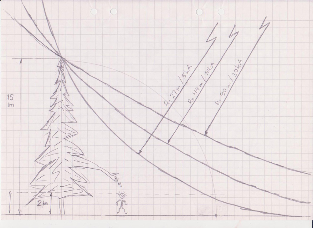

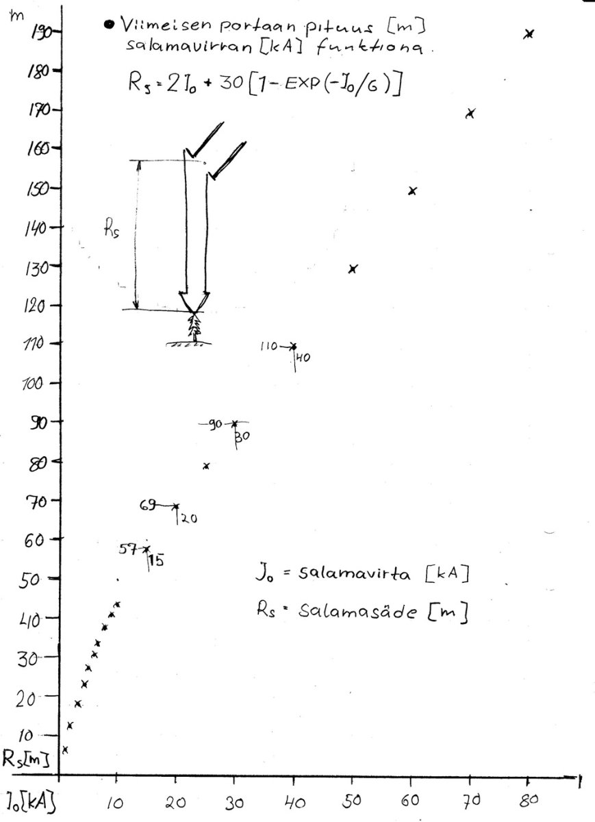

Puhuin edellä salamasäteestä, ohessa pari esitelmää varten piirtämääni kuvaa. Mitä voimakkaampi salamavirta, sen suorempaan se pyrkii kulkemaan myös silloin kun johtavaa materiaalia ei ole. Silloin kuiva puuseinäkin toimii johtimena. Virran tiheys on niin suuri että sähkö kulkee pitkälti "skin-efektinä", suuresta tiheydestä johtuen virta pyrkii kaikkia muitakin reittejä pitkin maahan . Vaikka havainnoitsija näkee selkeän virran aiheuttaman salaman niin sähköä purkautuu maata kohti myös lähi ympäristössä ilman näkyvää salamaa.
Eli maadoitukset ja ukkosenjohtimet pitää vetää suorana ja oikeaan suuntaan, jos on tarkoitus, että salamavirta kulkee niitä pitkin, eikä hyppää sivuun reitille, mitä magneettiset voimat suosivat johdinta pitkin kulkevan reitin sijaan.
