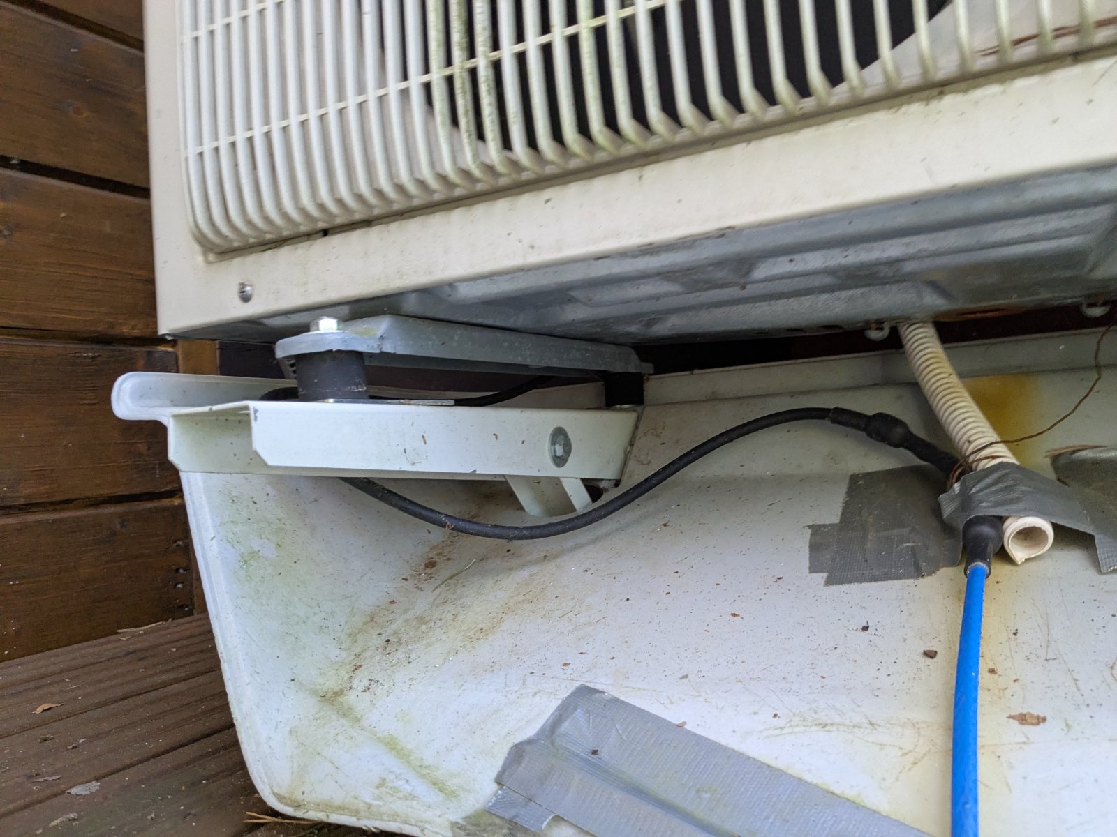

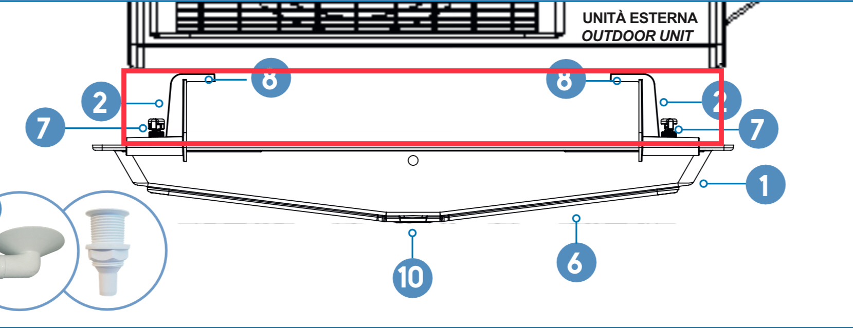

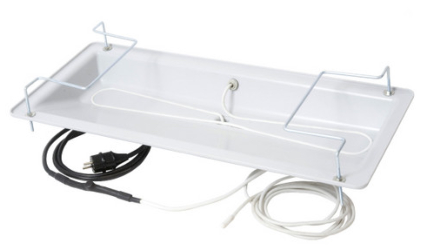

Kerään kokemuksia ko. kaukaloiden toimivuudesta/ei toimivuudesta. Jos vaan niin kuvia asennuksesta olis kiva nähdä.
Mielestäni nämä ei ole loppuunajateltu kun tuntuu ongelmia olevan

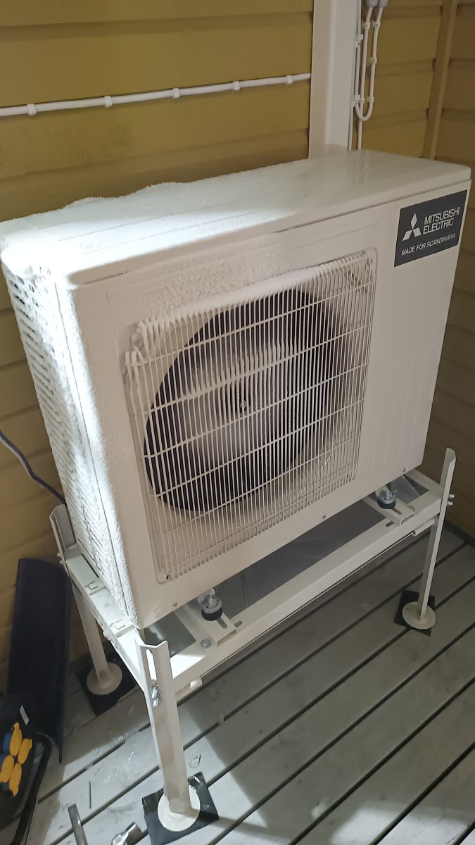

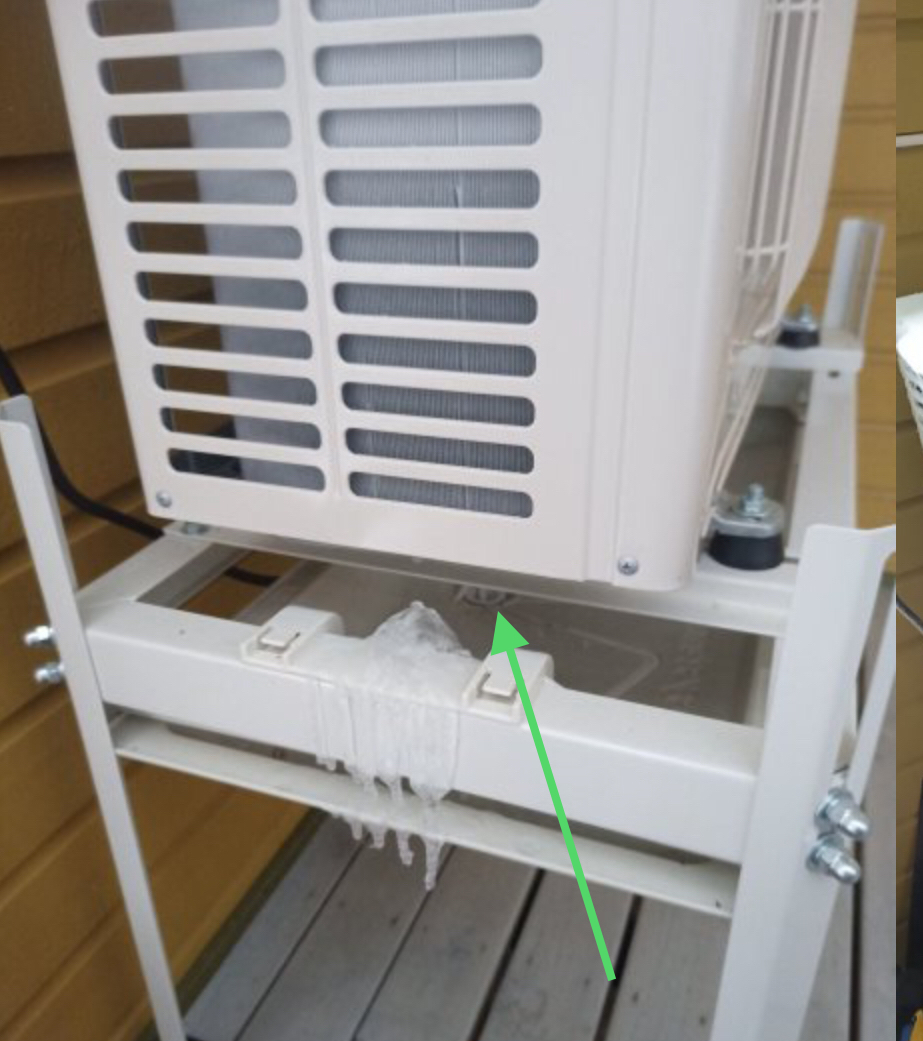

Kannattaa siirtää ulkoyksikkö telineellä oikeaan laitaan ettei tiputa tuohon reunalle vaan kaukaloon.Ja varmaan pumpusta riippuen, ainakin mitsun rw35 tiputtelee vettä sellasista paikoista (toisessa reunassa ihan, ja keskellä takana), että muutamaan tiettyyn kohtaan rupiaa kekoa tekemään jollei sulata sitä välillä. Nämä toki kun pakkasta -> -20 koko ajan.

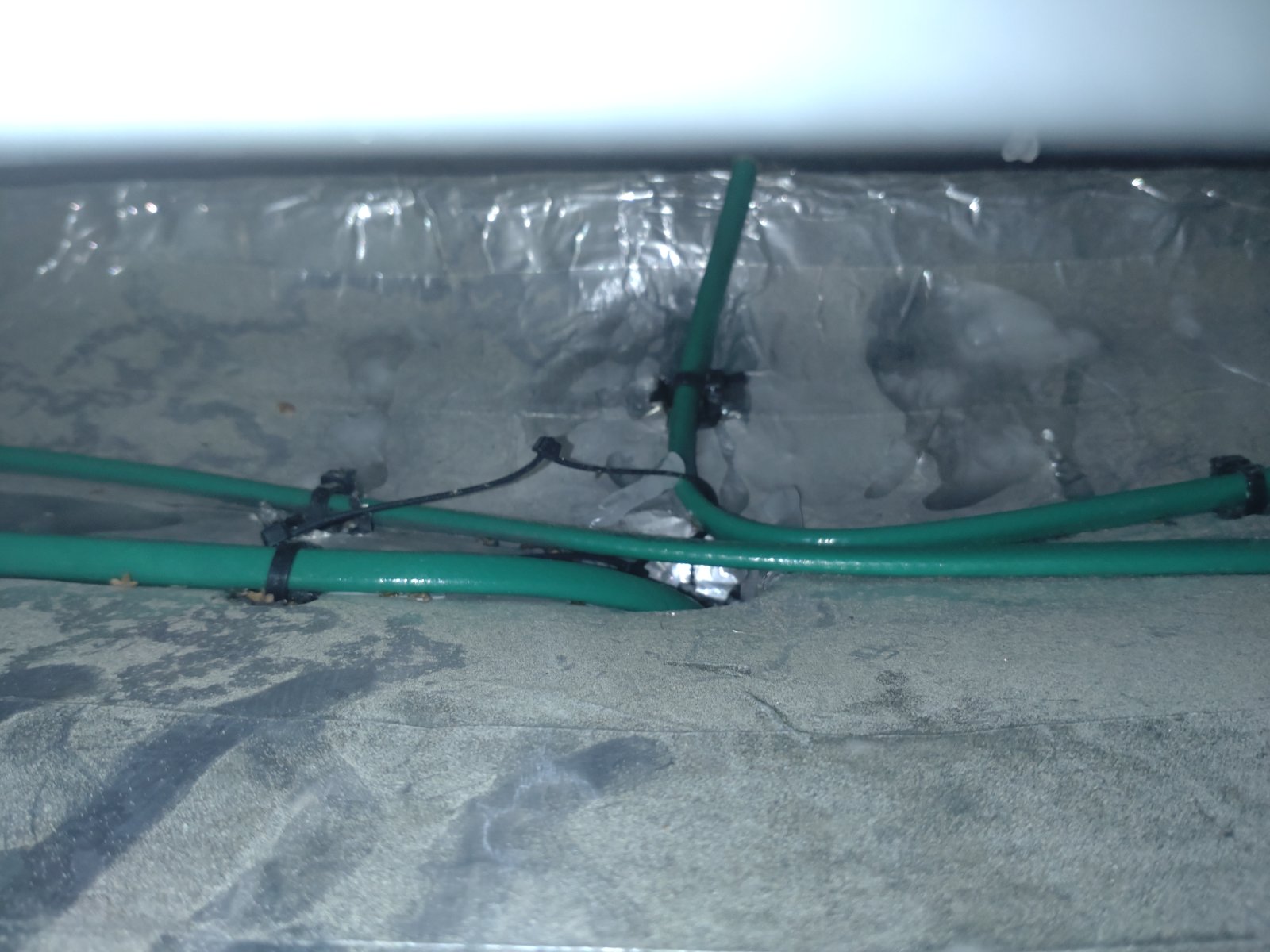

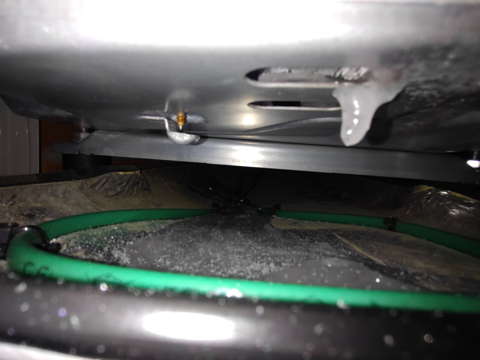

Itsellä oli yhden talven (22-23) juuri tällainen käytössä siten, että sulanapitokaapeli kiersi tuolla urassa ja jatkoi sen jälkeen eristetyn putken kautta sadevesikaivoon. Tämän tammikuun kovilla pakkasilla kävi sitten niin, että kun omasta pumpusta ei välttämättä sulatuksella tule paljoa vettä (Mitsubishi LN25, pahimmillaan sulattaa 40min välein puhdasta kennoa), niin ne vähäiset vedet eivät ehtineet valua kaukalon poistoreiästä putkeen vaan jäätyivät kaukalon päälle. Tämä toistui riittävän monta kertaa jolloin kaukalosta nousi jääpatsas pumpun pohjaan ja tukki hiljalleen koko pumpun pohjan. Oma kokemus on, että saattaa toimia tai saattaa olla toimimatta - parempi pitää etenkin kovemmilla pakkasilla silmällä. Siirryin takaisin 60l laastipaljun käyttöön.Kerään kokemuksia ko. kaukaloiden toimivuudesta/ei toimivuudesta. Jos vaan niin kuvia asennuksesta olis kiva nähdä.

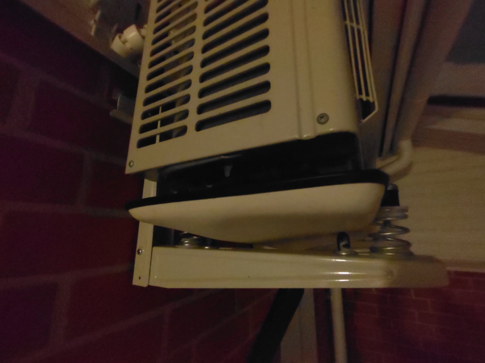

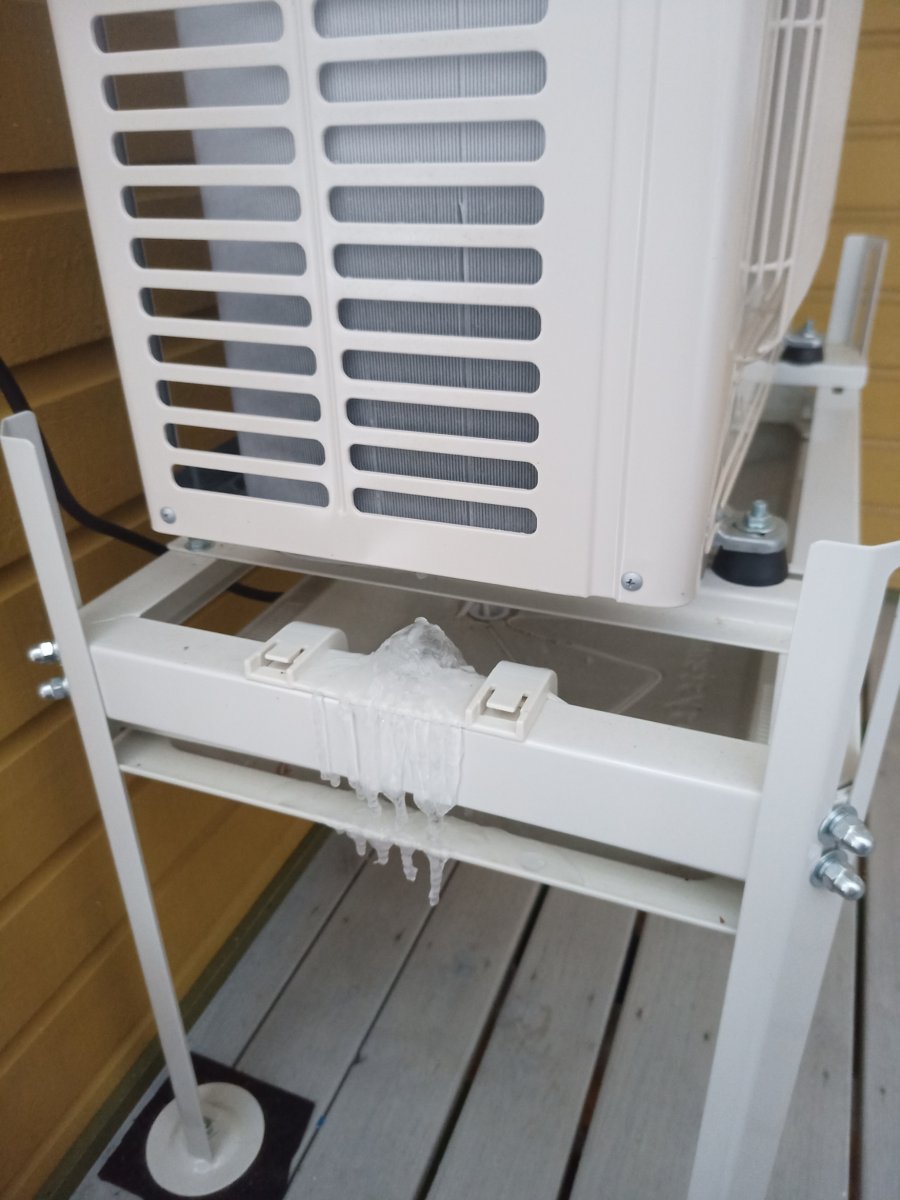

Kiitos kuvista. Minä ihmettelen miksi pumpun pohjan ja kaukalon välillä noin iso rako. Esim. lumipyry jo pääsee sisään kaukaloon.
Tässä ei ole suunnittelijat kyllä tehneet pohjatöitä kunnolla.

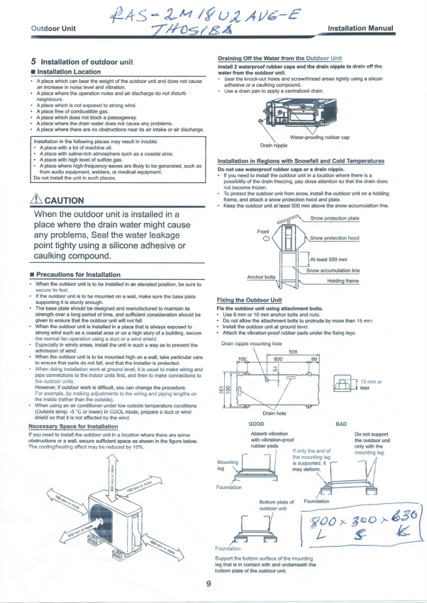

Asennusohjeissa mm. mainitaan siitä että kaukalon pohjaan ulkopuolelle lämpäeriste, samoin saattoputken eristys.

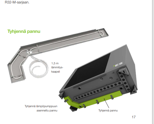

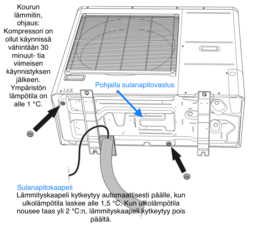

Minun mielestä kaukalon reunat pitäisi nousta pumpun pohjan tasolle. Estää lumen, roskien pääsyn kaukalon pohjalle. Ohessa oman ilmavesilämpöpumpun sulanapito. Vastus on integroitu pumpun pohjaan
Ilmalämpöpumpuissa joudutaan turvautumaan lisäasennuksiin.
Eihän tuo keon kasaaminen ole kuin asennus virhe/peiliin katsomisen paikka.Itselläni tuosta isompi versio, että sitä sulatuskaapelia menee pitemmältä matkalta.

Kyllähän tuo pitää tuohon -20 asti tuon sulana sillälailla, että se vesi menee tuosta. Toki välillä joutuu kuumalla vedellä huuhtelemaan, kun rupiaa kerryttämään paksumpaa kerrosta.

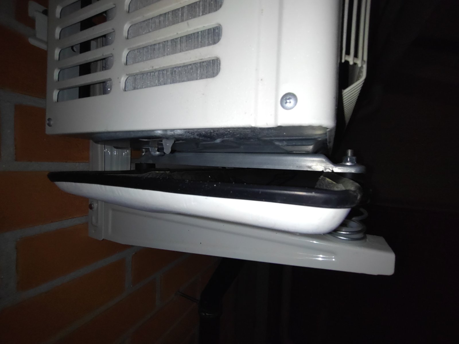

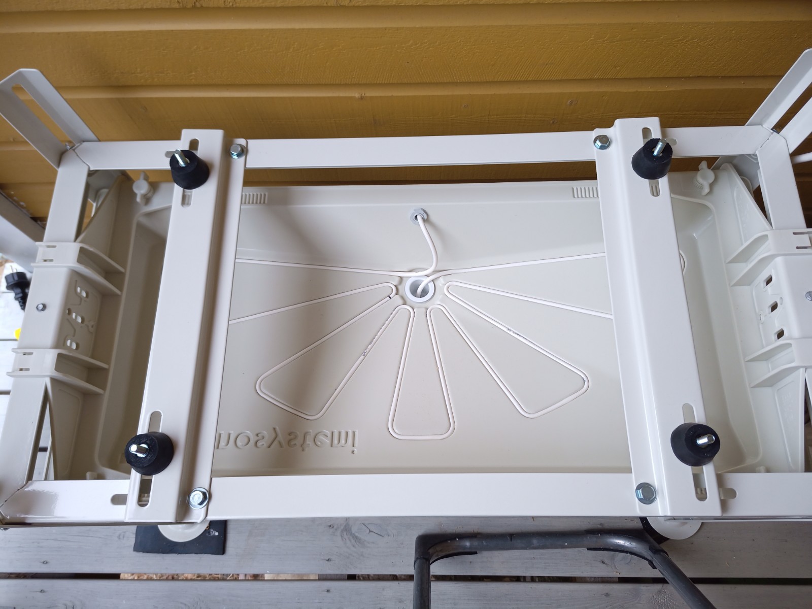

Tuleeko lisää tilaa tuossa telineessä, jos vaihtaa ne vaakaraudat toisin päin?Siirtäisin jos pystyisi vaan, mutta ei ole enempää säätövaraa tuossa telineessä.
Ei niitä kiinnosta ylimääräinen inssaaminen tuloksen perässä ne juoksee.Jos itsellä olis niin modaisin tuota kaukalon reunaa ylöspäin. Peittää tuon välin ympäri. . Peltiä, peltisakset ja poppareita.
Tarttis kyllä valmistajien ottaa koppia asiaan.

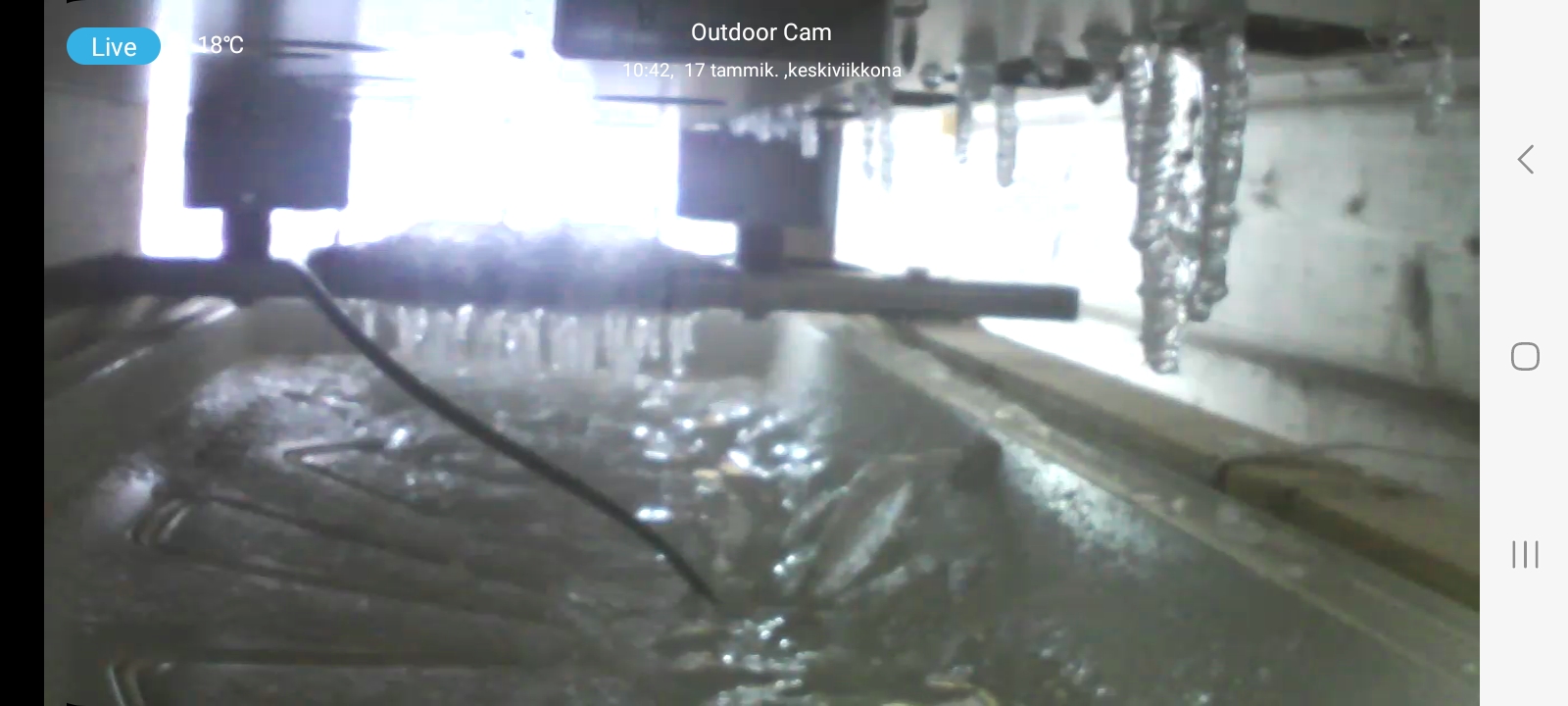

Ohessa kuva huono online kameran kuva samanlaisesta asennuksesta , vilpin pohjavastus, kaukalovastus ja viemärin vastus ovat päällä 30min ja pois päältä 1h30min.Jos itsellä olis niin modaisin tuota kaukalon reunaa ylöspäin. Peittää tuon välin ympäri. . Peltiä, peltisakset ja poppareita.

Pitääpä tuumia voisiko rakentaa sentin-kahden solumuovista päistä avattavan kammion. Solumuovi voisi olla kiinni vilpissä. Solumuoveja ja putkieristeitä saa liimattua kontaktiliimalla. Sauma kestää paremmin kuin muovi itse.Tosiaan jos itsellä olis niin laittaisin kaukalon ympäri lisäsuojan, punaisella merkitty.

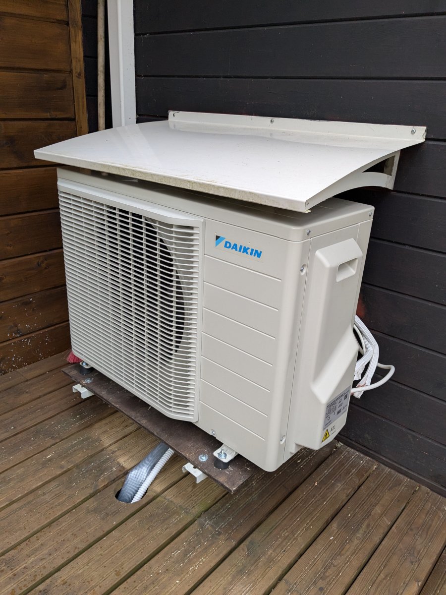

Minulla on hyttysverkon suikaleita kiinitettynä koneen alareunan ruuveilla.Jos itsellä olis niin modaisin tuota kaukalon reunaa ylöspäin. Peittää tuon välin ympäri. . Peltiä, peltisakset ja poppareita.
