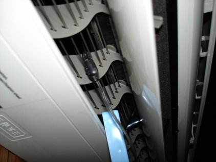

Uusintamittaus, nyt mittari ihan kiinni ilmanohjaimen ritilässä.
(toi musta mötikkä siinä ohjaimessa, sininen on se tavallinen seinämittari mistä loppu asteikko)
Olihan se pakko kokeilla ja kyllähän tuota lämpötilaa sai näin menetellen nostettua muutamia asteita. Ei tosin jostain syystä suhteessa yhtäpaljon kuin itselläsi, mitä ihmettelin.
Itse pidän jatkossa entisen mittauskohdan etutasossa, jotta voin vertailla aikaisempiin lukuihin.
Mittaustuloksen ja valmistajan ilmoittamien arvojen mukaan cop on kaavalla lähes 12,5. Onneksi olkoon :D
Sininen mittari näyttää pahasti äitiyspakkauksessa tulleelta :D
Joo, se on just se! Siitä loppu asteikko, mutta sekin oli arviolta kohdassa "57C".

Näin on. Hong Kongissa ei mittaria, hermot paloi ja ei kun kulkusten tekoon. Editoin aiempana koti-COPin Daiseikaille.
Täällä nyt -6 astetta pakkasta. Tein pienen testin. Asetuslämpötilaksi 25 astetta, puhallinnopeus 4 (toiseksi suurin). Ulospuhalluslämpö n. 46 astetta
ottoteho 1270W (sis.lämpökaapeli)
ottovirta 5,5A (sis.kaapeli)
Aivan täysillä ei tainnut käydä, koska olen joskus mitannut n. 1350W:n ottotehoja. Mittailen sitten kireämmillä pakkasilla täyden tehon arvot.
Laite siis E9DKEW
