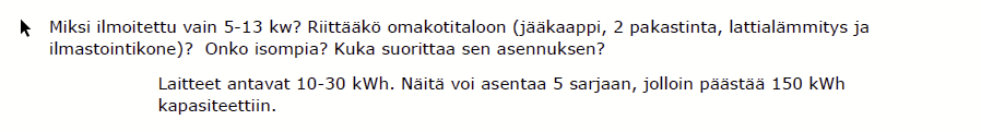

FAQ dokumentti taattua Ultimaten laatua :)
Voijee mitä shittii.
Manuaali - käännä GPT:llä ja googleta.
Sisältyykö akut - vastaus on ei. Ja nyt selitellään vaan.

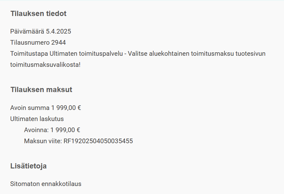

Ja nyt olen jo 2keur auki Ultimatelle - tämä taitaa olla varsinainen huijarifirma.
Minun tekstiä tuo "sitomaton ennakkotilaus" - tuossa lisätietoja kohdassa.
Hintakin on väärä - se oli 999 + alv....
Aivan amatöörejä....
Ei amatöörejä, vaan ammattilaisia, vedättämisessä.
Toki jos et ole maksanut niin tuskin on kovin sitova, kun vielä on kuluttajille pakollinen etäkaupan perumisaika jne.
Ps. ottaisin ehkä viestistästä yksilöivät, ts. tilausnumeron ja viitenumeron pois. Tiedä millainen tietoturva heidän systeemissään on, niiden avulla kun voi vuotaa muitakin henk. koht. tietoja.

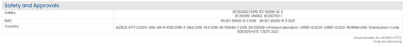

Jos tämä syöttäisi verkkoon niin olisihan siinä isolla mitä standardeja invertteri tukee, esim. Vde-ar-n-4105 2018 jne.
Sama jos olettaisi auton lentävän jos sitä ei ole mainittu auton esitteessä.

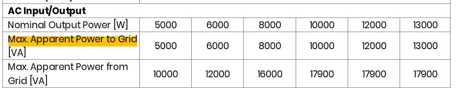

Jos a) laitteen ohjeessa puhutaan kuorman tasaamisesta, b) laitteeseen liitetään ulkoinen energiamittari ja c) apista löytyy komento akun purkamiseen tietyllä teholla, niin miksi kohdat a-c olisivat edes olemassa, jos ei syöttömahdollisuutta olisi?
Meinaatko, että sisäisesti siellä olisi rakennettuna erillinen disktreetti laturi ja invertteri, kun kaikki muut markkinoilla olevat laitteet käyttävät samaa tehoelektroniikkaa molempiin suuntiin?
Tuon teholuokan laturi yksistään maksaa satasia. Miksi tehdä erillinen?
Kyllä todistustaakka on nyt sinulla, että laitteen topologia ei mahdollista verkkoon syöttämistä, kun kaikki (aihe)todisteet viittaavat selkeästi tähän suuntaan?

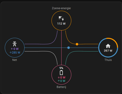

Tai no selitä nyt vielä samalla hinnalla miksi tässä käyttöliittymässä on verkon suuntaan nuolet molempiin suuntiin - jos laite väittämän mukaan siis vain laturi:
Tietysti voihan joku tämän selittää, mielenkiinnolla vaan kuulisin mikä.

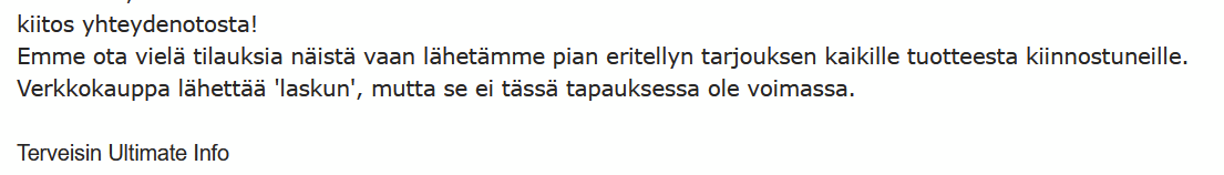

Saitko peruutettua. Itse yritin, mutta vastauksena oli.
Koetan vielä kerran, vielä selvemmin. JA ISOILLA KIRJAIMILLA.
Näytä liitetiedosto 106267

Mutta selittänet nyt sen sähkömittarin ja käyttöliittymän nuolet, jos tosiaan laite on pelkkä laturi, ok? Tähän mennessä ei ole esitetty ensimmäistäkään faktaa joka tätä puoltaisi.
Minä väitän että tuo laite on yksiselitteisesti inu joka lataa ja purkaa samalla tehoelektroniikalla myös verkkoon päin, samaan tapaan kuin kaikki muut markkinoilla olevat laitteet. Muu olisi suuren luokan yllätys.

Noniin, tuo nyt viimeistään kertoo että mahdollisuus syöttää verkkoon on ja siihen hyväksytty mallikin vielä.
Tuskin siihen nyt toista invertteriä kukaan rinnalle enään kustannuksia lisäämään suunnittelee.
