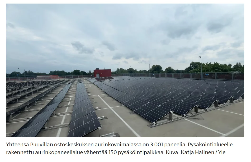

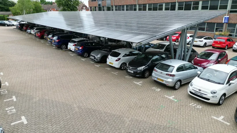

Ovatko nuo porilaiset aivan hölmöjä, vai mikä ihme tuossa on ideana: laitetaan paneeleita parkkipaikkojen TILALLE? Miksi niitä ei ole laitettu pidempien tolppien päähän vaikka kolmen metrin korkeuteen, niin niiden alla olisi varjoisat pysäköintiruudut edelleen käytettävissä????
Ei ne hölmöjä ole... ihan vain tavallisia Porilaisia. :)
Mutta erittäin hyvä kysymys, kun ei tuollaiset terästolpat olisi mahdottomia maksanut kun ne olisi voinut pulttata suoraa asfalttiin kiinni.
Joku olisi niitä tolppia sitten kuitenkin kolhiskellut tai talvella olisi panelin päältä tippunut se jääkokkare auton katolle :(
No mitä jos ne paikat olisi vaikka suljettu silloin kun on lumi maassa. Porissa... hmm... 2kk vuodesta max?
Tai miksi nuo paneelit ylipäätään pitää olla parkkipaikalla. Eikö noille paneeleille olisi voinut vuokrata jonkun peltoläntin ja "energiayhteisön" kautta hyödyntänyt sen tuotannon liikekeskuksen hyväksi?
Eikös LFP akku vaadi 270-300C välille lämpötilan että tuo lähtee liikkeelle? Ihan helposti ei siis lähde, kestävät aikamoisia reikiäkin jos jotenkin kotiakku sellaisia iskuja saisi.
Pikemminkin jossakin 200oC vaiheilla tai hiukan päälle joka tapauksessa, mutta aikaisemminkin voi tapahtua. Varaustaso vaikuttaa asiaan ja mahdolliset valmistusvirheet voivat saada etenevän ylikuumenemisilmiön käyntiin alhaisemmasskin lämpötilassa. Yksityiskohtaiselle käyttäytymiselle ei ole yksioikoisia rajakriteereitä ja kysymys on monimutkaisesta ilmiöstä, johon moni asia vaikuttaa, mutta aiheestahan on julkaistu paljon sekä teoreettista materiaalia että systemaattisia kokeita, joista löytää tieteellisiä raportteja myös arvoistetuimmista luonnontieteellisistä sarjajulkaisuista.
Ennenkuin mennään taas teoriahorisontin toiselle puolelle, niin onko about koko maailmassa esimerkkejä LFP akkujen spontaanista syttymisestä tuleen?
Menee kyllä hyöty aika pitkälti siirtohintoihin, jos sen johonkin naapurin pellolle vie.
Tuskin parkkipaikkapulasta kauppakeskus tuollaista tekisi, lienee vaan niin paljon parkkitilaa että voidaan käyttää osa paneeleille.
