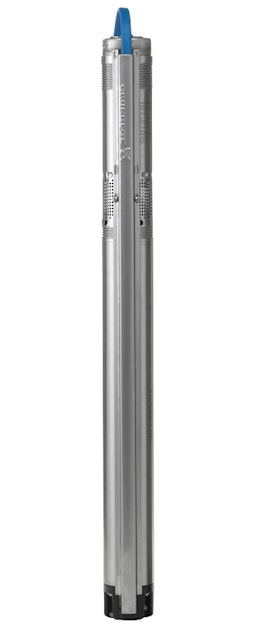

Laitoin just mökille huoltovarmuus mielessä porakaivoon tuollaisen riittävällä teholla varustetun 1-vaiheisen, joka lähtee käyntiin vielä salkku agregaatilla. Hintaa tietysti voi olla tuplasti niihin halvimpiin, mutta kyllä tuossa tehoa on ihan kunnolla omakoti asumiseen asti. Lämmitys on leivinuunilla ja salkku agregaatti riittää ja kaikkeen tarvittavaan muuhun.
