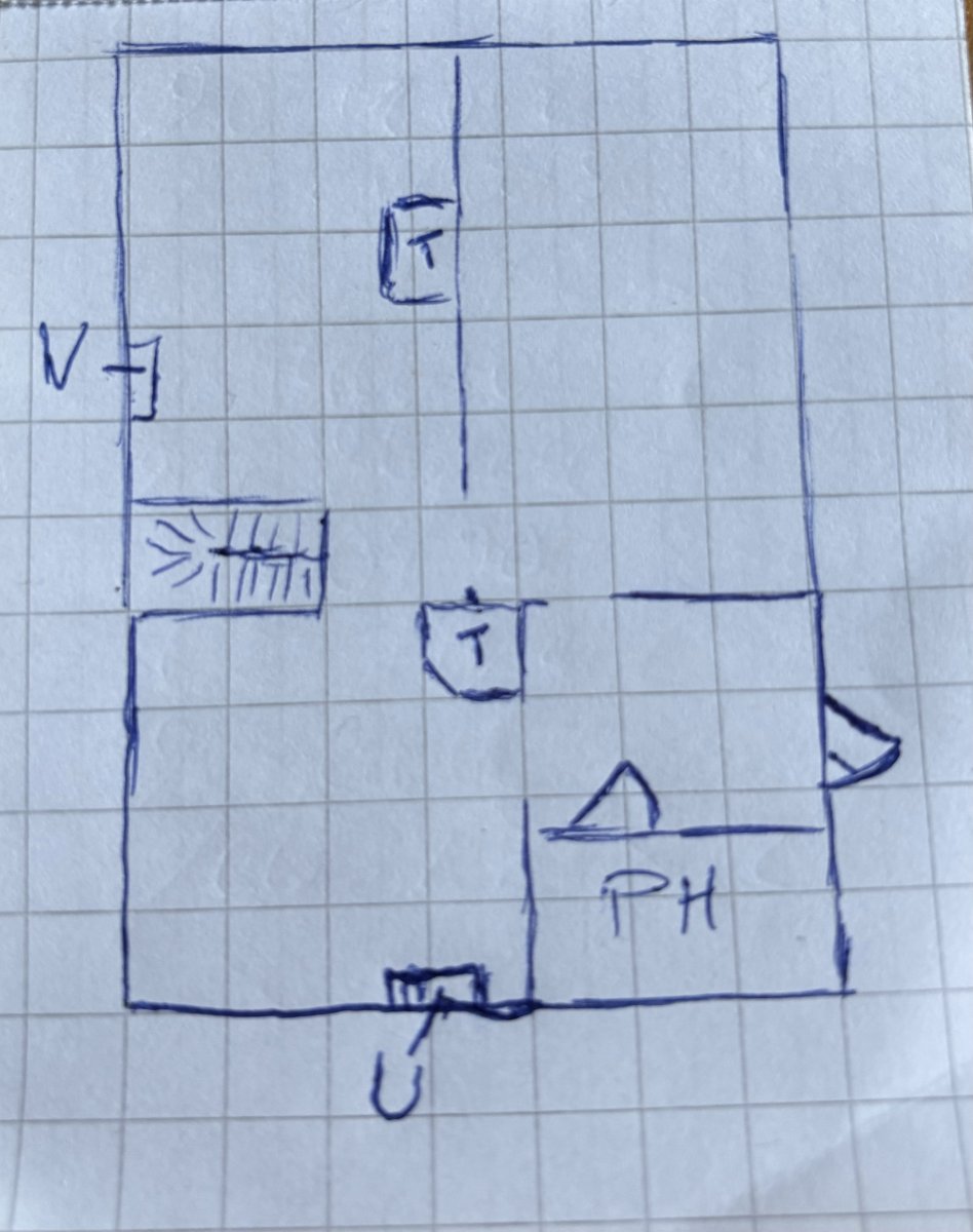

Rustasin alakerrasta pohjakuvan. Tarkoitan sokkeloista siten että alakerta on jaettu huoneisiin kokonaan. Oviaukot tosiaan avoimet ilman ovia.
V merkkaa vanhaa SY ja U uuden SY.n suunniteltua sijaintia olohuoneeseen, tämän kannalla myös paikalla käynyt ammattilainen oli. T merkkaa takkaa.
Vanhan sijainnin ongelmana on se että lämpö karkaa tehokkaasti tuosta vieressä olevasta avoportaikosta ylös eikä leviä alakerrassa juurikaan.
Kivahan se olisi laitella noita laitteita vaikka kolme, kaksi alas ja yksi ylös, mutta jos ei kuitenkaan kun tuolla yhdellä lähes 20v vanhalla koneellakin on kohtuullisesti pärjätty vaikka sijoitus ei kovin huikea olekaan.
Ja kun alas tulee vain se yksi, niin laite saisi mielellään liikutella ilmaa ja lämpöä mahdollisimman tehokkaasti ollen kuitenkin suhteellisen hiljainen.
Olisin kuvitellut että tässä maassa jollain muullakin on vastaavanlaisessa rintsikka talossa ILP ja osaisi kehua ”mulla on tällänen, se on sijoitettu näin ja se ei kyllä toimi yhtään suunnitellusti” tai ”mulla on tää malli, se on sijoitettu näin, ja se kyllä saa mukavasti lämmön leviämään ympäri kämppää eikä kuulokaan ole menny”. :grandpa:

Voisiko olla tuon PH tekstin P:n yläpuolella olevan oven yläpuolella? Lämpö menisi oik. ylänurkan huoneeseen ja sieltä kautta vasta yläkertaan "karkaisi" ja varmana menisi myös vas. alakulman huoneeseen.

Tuo eteinen on ahdas, siinä ei käytännössä ole sellaista paikkaa mihin saisi laitetta asennettua/mahtumaan. Rakenteellisesti siis, kuvaan en alkanut piirtämään sen monimuotoisuutta. Ja tuo sen yläpuoleinen huone on keittiö.
Kompromissi se on aina enempi tai vähempi. Tuo olohuoneen suunniteltu paikka on sen perusteella mihin laitteen voisi/pystyy asentaa ja yli parkyt vuotta laitteita asentanut heppu meinasi että saa parhaan hyödyn/toimivuuden.

Tuossa PH-oven yläpuolella ei taida olla riittävästi tilaa, vai mitä?
Ei ole ei, kylpyhuoneen ovi on mallia todella vanha ja pieni, sen puolesta sen yläpuolella olisi tilaa, mutta väli on liian kapea kun oven vieressä on keskellä tuota seinää uloke joka sisältää sähkökaapin.
