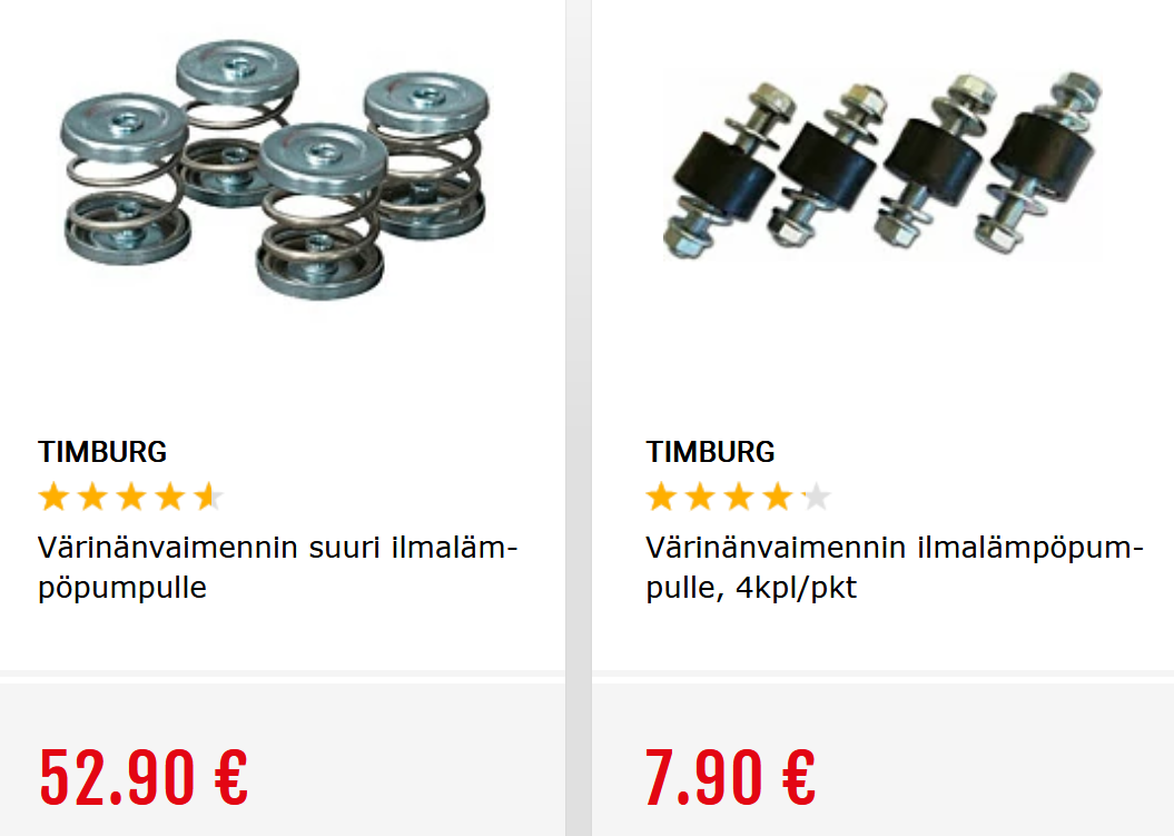

On jäänyt kyllästettyä 2x5" lankkua vintille ja ajattelin tehdä siitä massiivisen ja takuulla rämisemättömän alustan UY:lle.
Onneksi tulossa olevan ILP:n (Pana 25YKE) ohjeissa on mitat kiinnityspulttien paikoille.
Oletan, että jousipaketit ovat yleisesti ao kuvan mukaisesti, että pultit eivät ole mitenkään kiinteästi jousilautasessa ja alapultin tilalle voi laittaa pitemmän, joka riittää 2x5":n läpi.
Ao. kuvan kumivaimentimissa pulttia taas ei voi vaihtaa oletettavasti. Täytyy painottaa ettei asentaja tule tuollaisten kanssa paikalle.
Ajattelin porata 8mm reiät ja jos asentajan ilmaantuessa paikalle selviää, että on esim 10mm, niin poraan suitsait isommat reiät sitten.
Onpas nuo jouset kalliit :(
Ajattelin tehdä jalat hitusen leveämmälle, niin palju sopii kätevästi. Ja teen kunnollisesti jalkojen sisäsyrjiin vinotuet (paitsi ei eteen), niin tulee takuulla tukeva. Tuosta tulee varsin painava kapine.
Mikä voisi mennä pieleen? :)

Kumeihin voi laittaa jatko mutterit.
Tai etolasta hakee sellaiset kumit missä ei ole pulttia vaan mutterit.

Mihin sä tarvitset mitään jousia tai kumityynyjä.
Mulla 2x2 kyllästetystä puusta yli 10v vanhoja eikä koskaan mitään kumeja/jousia. Eikä ääni ongelmia.
kimmok
Ei taida rämistä kun on tarpeeksi tukeva/joustamaton.
Kaikki ilpi telineet on kuin hetekka heiluu ja huojuu ja siihen vielä kumit/jouset päälle uy siinä päällä hakee muotoansa ei tarte ihmetellä miksi joskus vähän rämisee/pärisee.maateline ei kaipaa mitään kumeja/jousia jos se pultataan laattaan kiinni.

Ja jos epäilyttää pultata suoraan maatelineeseen niin aina voi asentaa niin että voi lisätä ne psykoloogiset äänen vaimentimet.
Eli jättää putkiin sen verran varoja että saa ne helistimet as. Jt.

Viiden vuoden jälkeen aikas sama on suoraan telineessä vai kumit välissä. Ne kumit on sillon jo niin koppurat ettei juuri vaimenna.
Tämä tullut huomattua puuseinään telinöidyssä pumpussa. Jouset kun vaihdoin niin käytännössä täysin äänetön sen jälkeen. Kopporoituneilla kumeilla jyrisi oikein tunteella.
Maatelineessä ei tietysti merkitystä.

Kiitos hyvistä kommenteista.
Taidankin jättää jouset ja nuo kumiset värinänvaimentimet pois ja laittaa vaikka paksusta kumimatosta leikatut prikat tai sitten kokonaan ilman.
Tuokin hyvä idea, että pulttaa telineen vielä betonilaattoihin kiinni, niin tulee lisämassaa eikä takuulla jalat hypi laattoja vasten. Tai voihan tuohon väliin laittaa palat paksua kumimattoa.

löytyy vaimennuskumeja sk/sk eli pultit menee molempiin päihin jolloin saa vaihdettua välistä vetämällä.
Oli Tampereella tosi hyvä palvelu eli sain kumit ja pulttejakin eri mittaisia mukaan kohtuu hintaan
