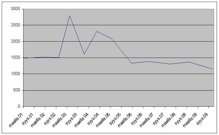

Vuosina 2000-2002 meillä oli vain alakerta käytössä, öljynkulutus aika tasaisesti 1500 litraa vuodessa. Syksyllä 2002 otettiin 103 m3 yläkerta käyttöön. Ja allekirjoituksesta voit lukea milloin ILPit. Takkaa on poltettu koko ajan yhtä suurella hartaudella.
Tuo kuoppa käyrässä syksyllä 2003 johtuu siitä, että tuo tankkausväli oli huhtikuusta joulukuun loppuun, eli suurimmaksi osaksi lämmintä aikaa. Viimeisin tankkaus oli 1258 litraa, sitä edellisestä oli 380 päivää.
Säästöistä ja takaisinmaksuajasta onkin sitten vaikeampi sanoa. Noin 700 litraa öljyä on vaihtunut noin 4000 kWh:ksi sähköä. Ja nuo pumput on ostettu silloin kun niiden hinta oli noin puolitoista kertaa kovempi kuin nyt. Toisaalta kesäaikainen viilennys on korvaamatonta.
