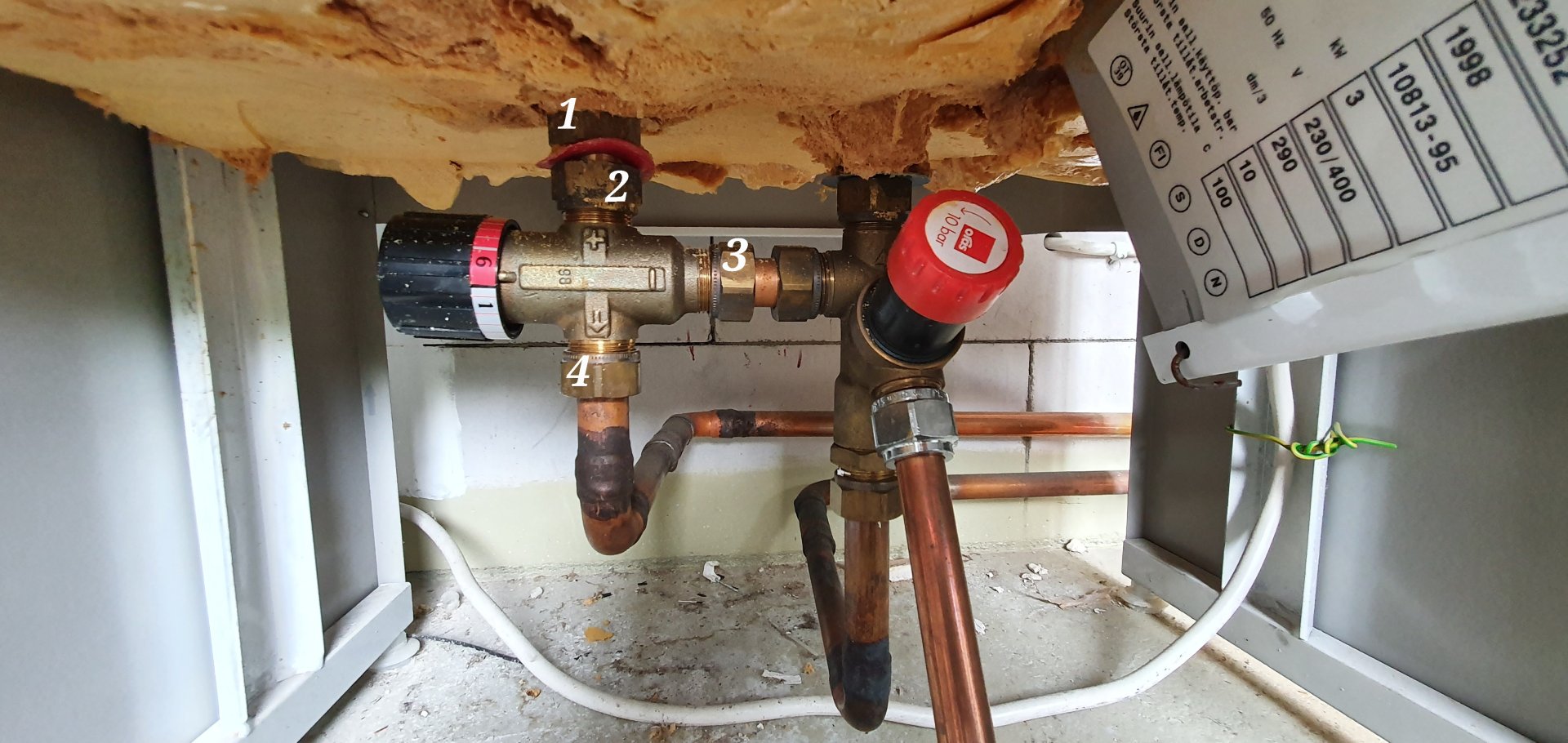

Onko tuo ykkösellä merkattu mutterikin puserrusliitin? (Kuva liitteenä). Aukasenko sen vai onko tuo kakkonen helpompi? Mahtaiskohan sen jälkeen riittää kolmosen aukaisu ja vännättää hässäkkää syrjään vai aukaisenko nelosenki?
Tapa 1: Löysäämällä liitos 4 ja 2 sekä kääntämällä termostaatti täysin kuumalle ja avaamalla varoventtiili voit saada aikaan hidas tyhjentäminen

Ja tuo nro 1 on soviteosa haponkestävään kierteeseen-> Älä koske

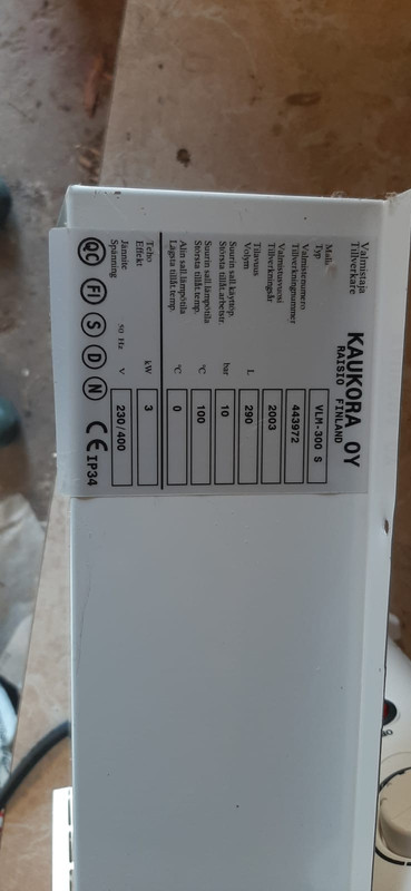

Olis sama homma vissiin edessä. Varaaja vuodelta 2002 ja jostain luin, että 02/03 materiaali vaihtunut rosteriin.
Lämmintä ei meinaa piisata, vaikka mittausten mukaan varaajan yläosa on 60-asteinen.
Tältä pohjalta meillä vm1997 siis muoviputki vai joku muu metalli kuin rosteri?

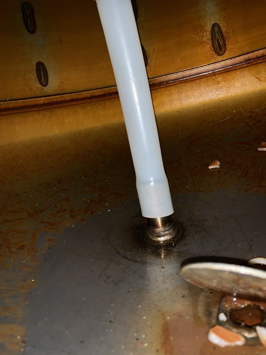

Vanha nousuputki oli muovia. Se löytyy noin kymmenessä pätkässä pohjalta…
Vanhan nousuputken stumppi on tiukassa liitoksessaan. Lukkopihdeillä ja pienellä muovikangella saa nitkuttamalla irti.
Pohjan rst-stumppi on noin 20 mm ulkohalkaisijalla.

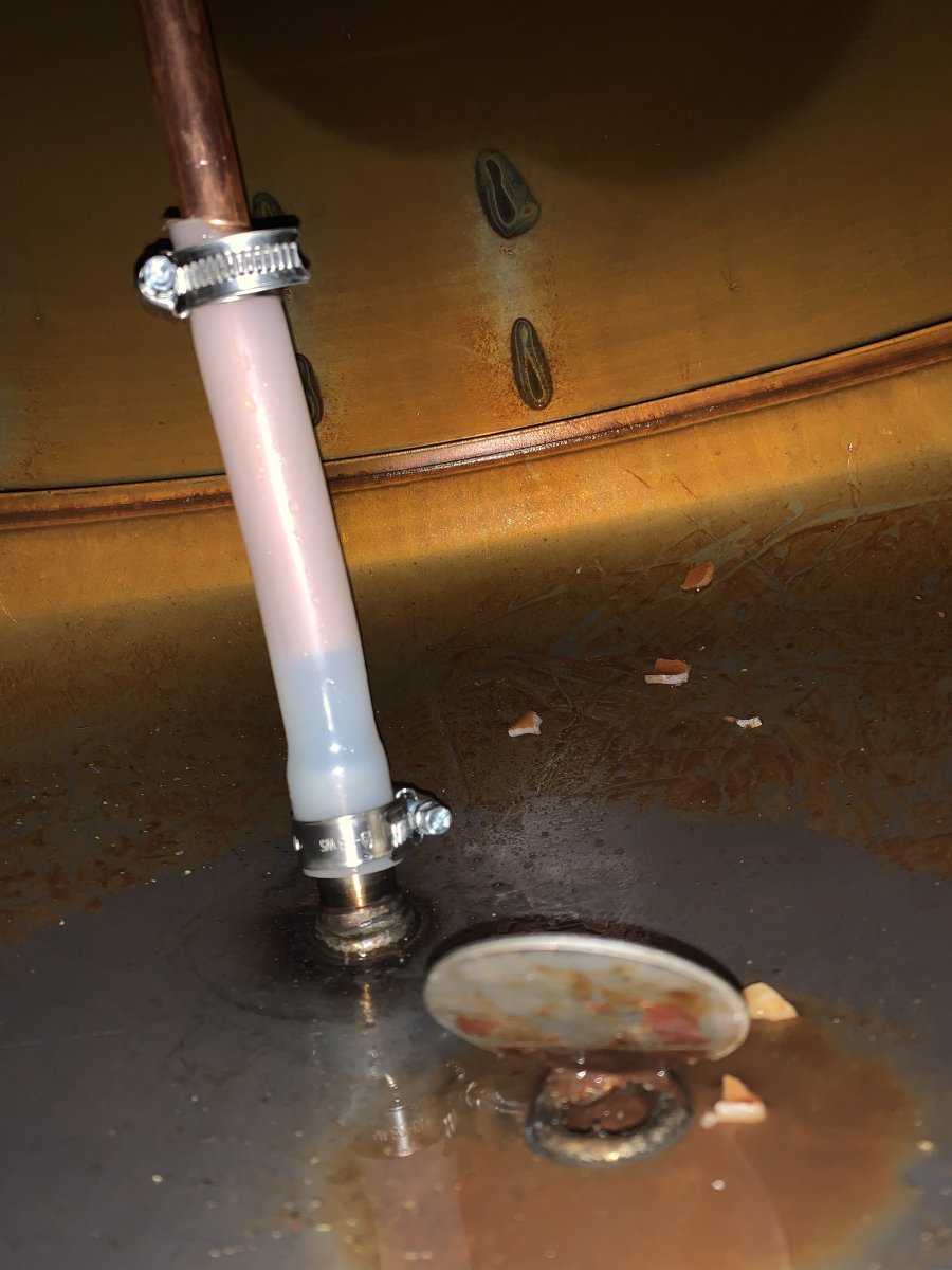

Pätkä uutta 22 mm pex-putkea, kuumailmapuhaltimella lämmitys ja venytys sopivalla pyöreällä osalla, noin 20 mm kokoon.
Pex-putki lämpimänä kiinni ja varmistus rst-letkukiristimellä. Hehkutettu 15 mm kupariputki, pituus 1,3 metriä pexin sisään. Päälle rst-letkukiristin. Mahtuu tekemään nämä kaikki vastuksen aukosta.
Uusi laipan tiiviste ja pultit ristikkäin kiristäen kiinni. Loput kytkennät ja termostaattiventtiili oikeaan asentoon.
Täyttöhana auki ja totean tiiviiksi. Sähköt päälle. Hyvin toimii ja kuumaa vettä piisaa.

Ite siis laitoin lyhyen pex-nysän ”liitoksena” rst-stumpin ja uuden nousuputken väliin. Kiristys rst-pannoilla (kokonaan rst)
Eikai se 15 cm nysä siellä pohjalla kuumene, oletan että kylmää tulee sinne kokoajan tilalle.
Pientä lämmitystä, niin sain sen stumpin päälle.
Hyvin on toiminut.
