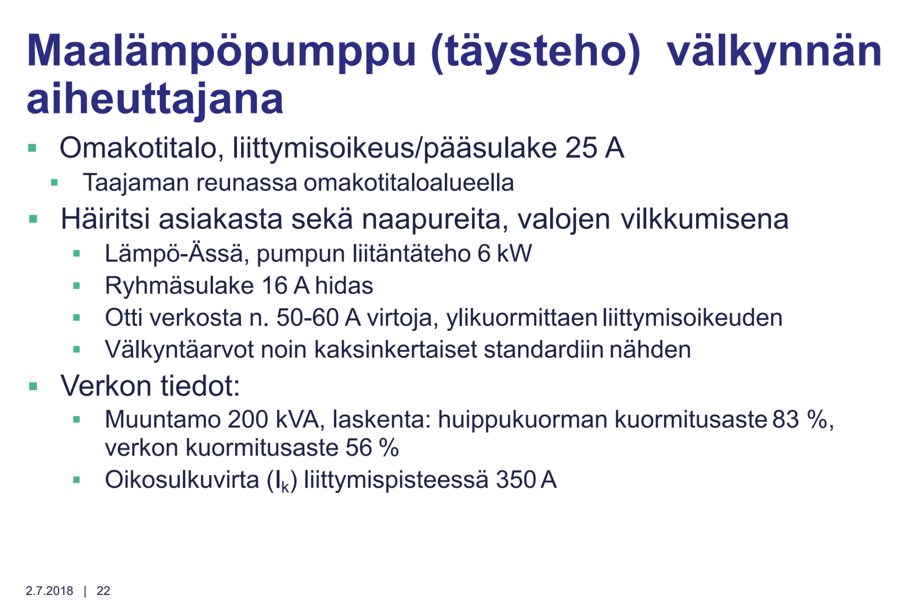

Kyllähän nuo ovat varsin yleisiä. Lämpöpumpuissa on kompressoreita jossain käynnistysvirrat saattavat olla suuria. Ennen noita kiskottiin raakana käyntiin, mutta nykyän löytyy pehmokaynnistintä ja invertteriä myös.

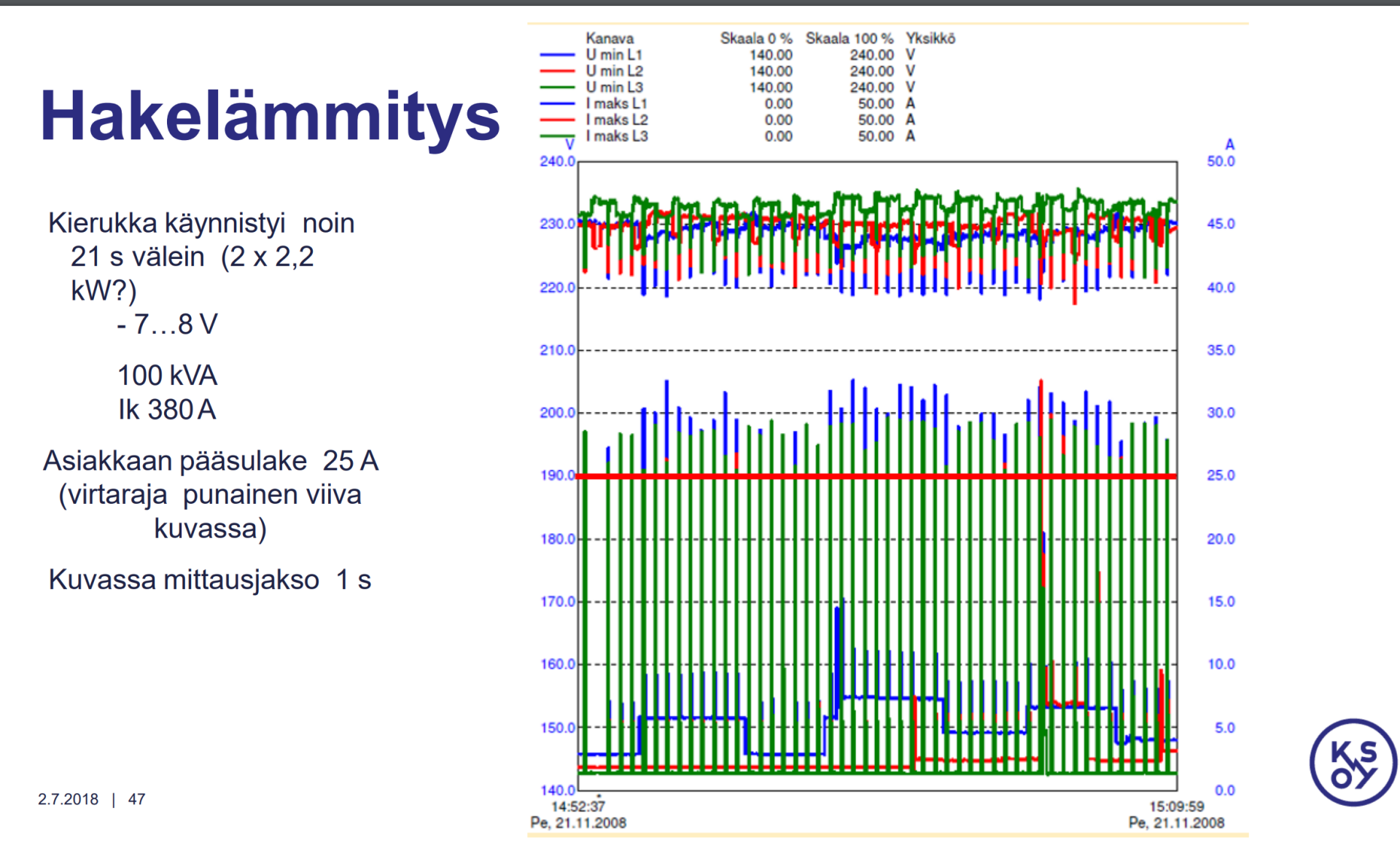

Toinen esimerkki
Näytä liitetiedosto 105363
Toinen esimerkki
Näytä liitetiedosto 105364
En koittanut väittää että niitä ei olisi, mutta ei nuo silti kovin yleisiä ole.
Ja jos tuollainen kuorma on ja sitä haluaa invertterillä ajaa, niin siihen sitten vaan pitää lisätä se pehmokäynnistin.
